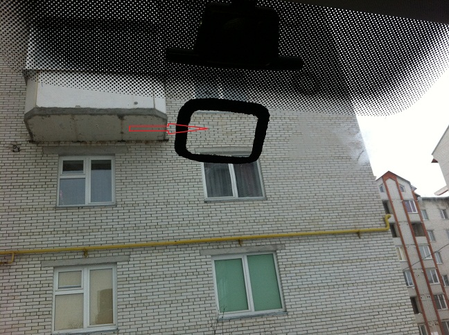

Пока только опишу потому как еще пятак новый не приклеил , старый пятак было срезано длилось примерно эта процедура 10мин. Сначала подрезали легоньки ножом чтоб можно было затянуть струну, сначала мастер вытянул с общей струны 3 шт по отдельности, 2 с 3так толком и не срезали дошли только до половины , потом уже вязи основную и срезали быстро, лобовое не пострадало все прошло на ура (но это благодаря консультации Юрчика с Одессы). Приехал домой я снял остатки клея обычным ножом техничным. И перед мной было черное пятно(праймер, шелкография). В нете вычитал что ее не берет ни какой растворитель и ни какая химия. Но ее берет наждачная бумага пока я только использовал большой размер 600, потом 1000 постоянно наносил воду на то место где тер и не пришло 10 мин у меня все было снято . Теперь осталось купить бумагу 2000-2500 еще раз пройтись и ехать шлифовать, многие пишут что могут быть блики но я как то особо не вникал потому как буду сполирововать только одно место и то оно будут закрыто зеркалом надеюсь все пройдет хорошо. назад дороги уже нет))).

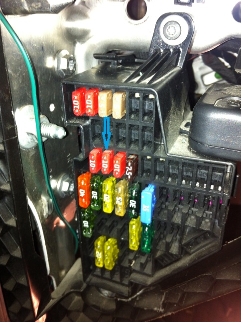

1 пин нас + его мы берем с 13 предохранителя то что в салоне блок

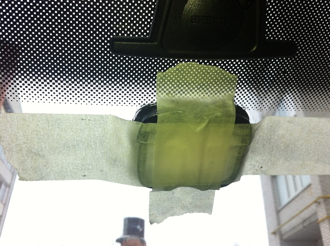

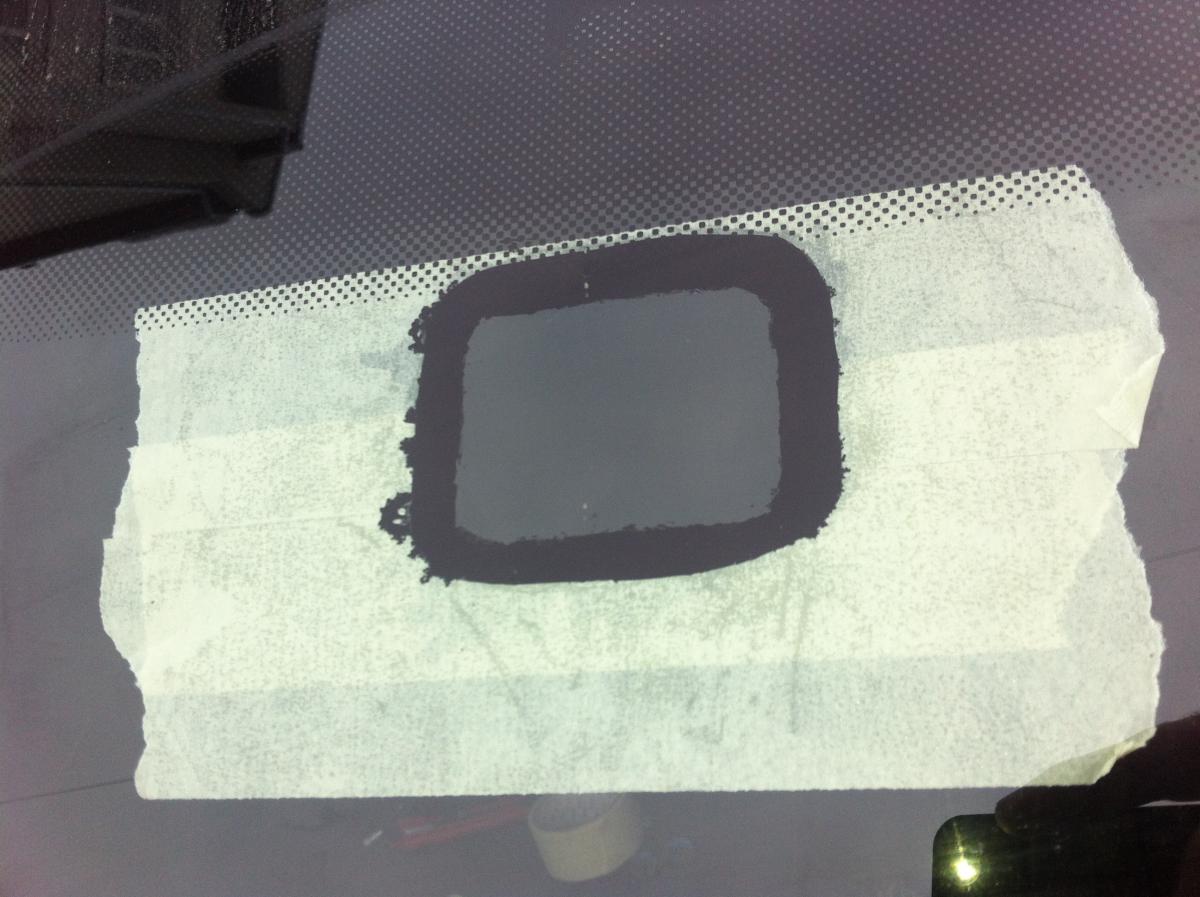

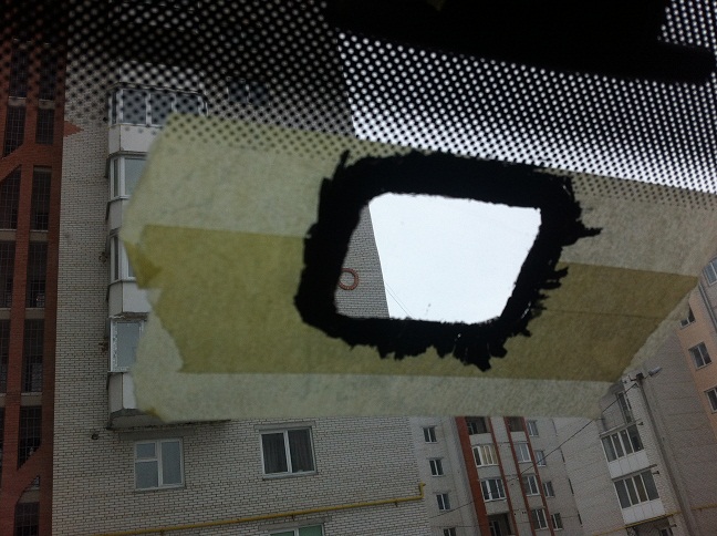

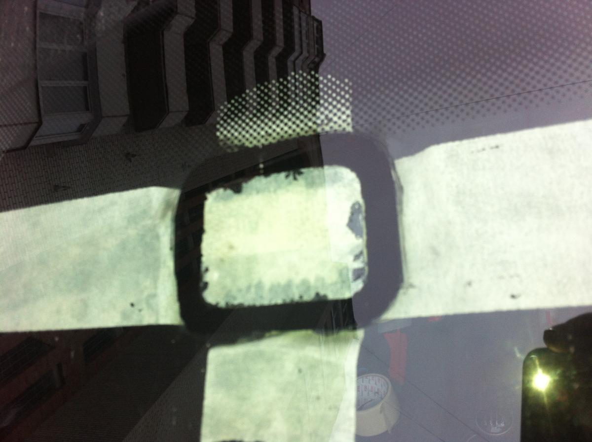

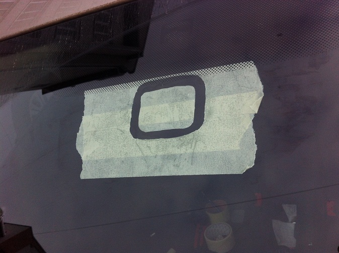

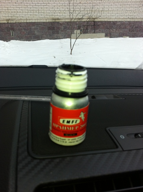

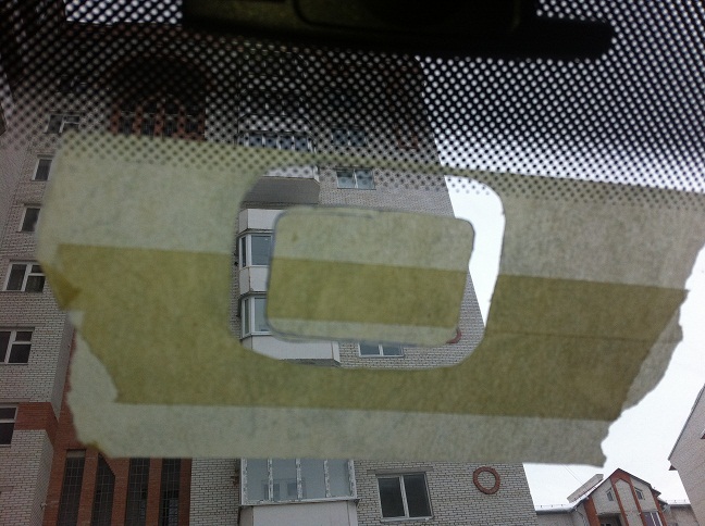

И так продолжаем на днях я сполировал старый праймер (шелкографию) скажу так не простое дело, само пятно я очистил сам 10 мин и его нет, но немного оставил царапинки и матовость там где шкурил здесь в городе мне никто не хотел помочь в этом деле нашелся потом один дядя который забрал матовость и царапинки но он занимается только заделкой царапин и полировкой лобового, новое крепление он мне не смог приклеить в других точках отказывались потому как само крепление не имеет ровной поверхности и нет так просто его приклеить но пообщавшись с Юрчиком вновь он мне рассказал что нужно делать я поехал купил праймер и клей в магазине где занимаются клеем. Вырезал я трафарет под то место где должен быть датчик обработал праймером на фото немного колхозно смотрится, в реалии по другому)))) Есть потеки только на самом трафарете на стекле я все забрал. Я подождал пока праймер высохнет и наклеил крепление клей не жалеем и прижимаем на несколько минут и потом фиксируем скотчем (это все описываю если кто пойдет по моим стопам))) В результате чего было истрачено праймер 8$ брал мин баночку , клей нужно покупать специальный для этого дела или у стекольщиков брать, скотч халявный, полировка 20$ ,снятие пятака старого 5$ в результате мы имеем стекло под датчик дождя и света за 33$ все.

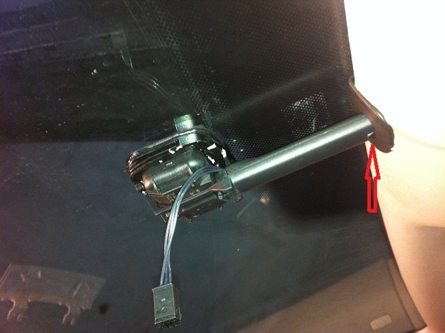

Как установлю зеркало опишу дальше и добавлю фото . Мне осталось подождать как схватит клей и протянуть жгут для подключения и закодировать. На недели доделаю потому как были холода и мерзнуть не хотел. делаю все сам. красным отметил где получилась линза.

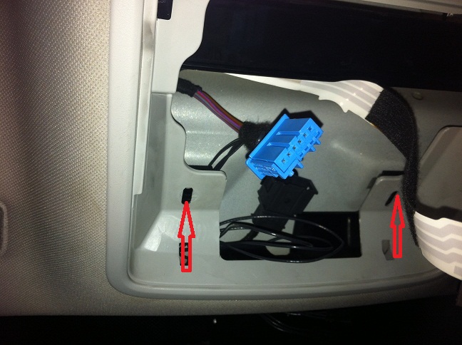

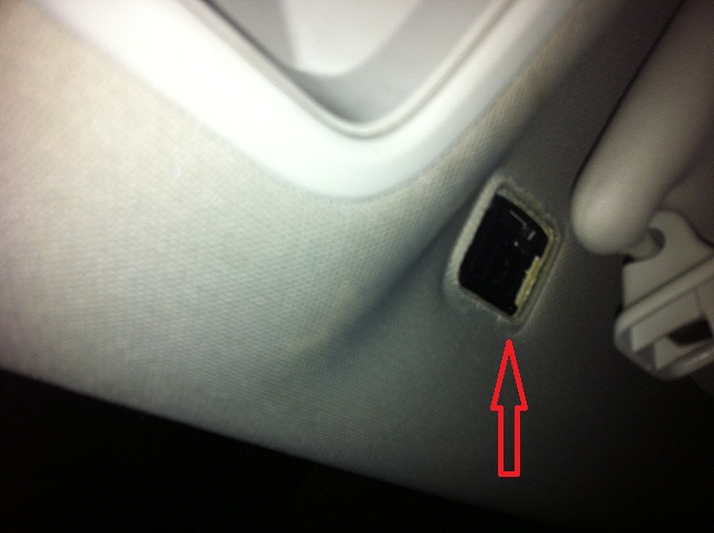

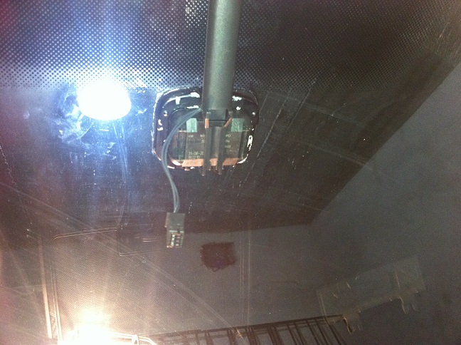

И так продолжаем само подключение укладку жгута и прочего сначала снимаем плафон салона, там есть еще два торкса они за плафоном крепят потолок к крыше, нам понадобиться синяя фишка плафона с нее мы возьмем массу и плюс масса коричневый провод а красный это первый пин на фишке.

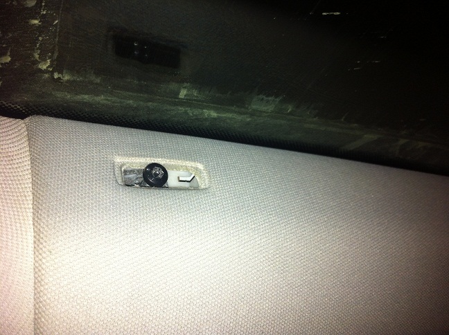

Снимаем козырек водителя и отпускаем один торкс козырька пассажира и боковую накладку
post-2936-0-56674100-1329837342_thumb.jpg post-2936-0-32925200-1329837348_thumb.jpgpost-2936-0-85064900-1329837357_thumb.jpg

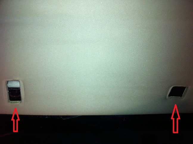

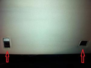

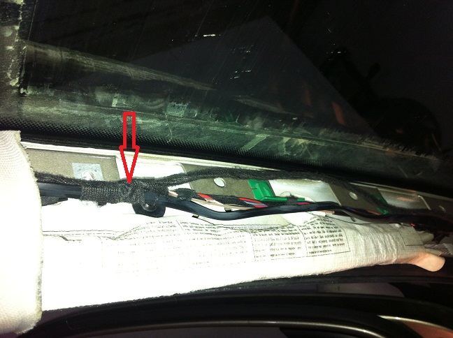

оттягиваем потолок и подрезаем потолок под планку (чтоб смотрели что режете там как раз есть место под ее в потолке)
Теперь нам нужно протянуть под потолком и по стойке жгут проводов

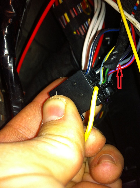

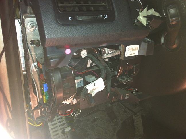

Разбираем низ снимаем накладки пороговую накладку ,нам нужно добраться до блока предохранителей 13 предохранитель
post-2936-0-21008900-1329837376_thumb.jpg post-2936-0-42857300-1329837381_thumb.jpg

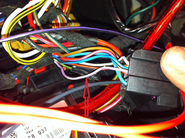

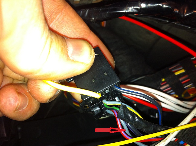

Теперь нам нужно подключить провода в блоке центральной электронике B1 пин
post-2936-0-26417900-1329837390_thumb.jpg post-2936-0-61067800-1329837385_thumb.jpg
и F3 пин
