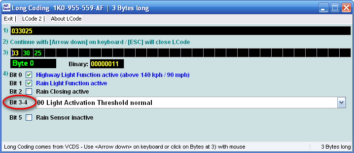

если есть ваг ком откорректируй датчик и все будет айс его можно корректировать вплоть до 1%
+. Я тут поменял чуть кодировочку датчика света. Поставил включение света (авто) чуть раньше на 20%.

2- Мона более подробную кодировку выложть от а до я по шагова (просто у меня еще датчик не установле, а Coming & Living Home активирован, пока по ваг кому весит ошибка - что якобы нема датчика)

2. Заходишь в 9 блок - потом в длинное кодирование - потом вверху выбираешь датчик дождя - и потом уже кодируешь.

Я с датчиком освещенности разобрался, так как у меня датчик 1k0955559T - у него с сравнением 1k0955559AH мало функций в выпадающем окне корректировки, т.е. кто как я стал обладателем сего датчика 1k0955559T есть выход корректировки датчика освещенности: берем vag-com, подключаем к авто, далее к ноуту, запускаем программу, далее проворачиваем ключ в режим зажигание, заходим в 09 блок -> 07 кодирование -> сверху в выпадающем окне выбираем наш датчик под номером два т.е. 2. 1k0 955 559 T -> заходим в байт 1 ( кто не знает, байты считаются начинаясь с нуля, а потом уже 1,2 и т.д.) но к сожалению мы обделенные с выбором корректировки чувствительность света нашего датчика, но не беда, мы можем просто в первом байте сами поменять значение, к примеру по умолчанию у меня стояла кодировка по байтам - 07304D, мы берем и вручную меняем первый байт с 30 на 10 и получаем кодировку 07104D ( целеобразно менять кодировку от 08 до 12 более или менее думаю не стоит) сразу оговорюсь, до того как поставить датчик была замена ветрового, лобового стекла на securit, обычное, прозрачное.
Теперь хочу спросить, может есть на форуме счастливые обладатели сего датчика и обычного стекла? Кто может подсказать как правильно настроить датчик дождя во втором байте? Сейчас стоит корректировка 4D - это 77%
