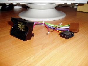

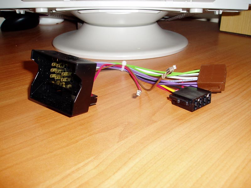

Собственно куплен девайс
Его цена 50грн ~ 10 у.е.
Фото:
Еще информация:
к штатной голове подведены следующие провода:
1. постоянный плюс №1
2. постоянный плюс №2
3. постоянный минус
4. can-l
5. can-h
6. все остальные - акустические
к штатной голове не подведен управляющий, т.е. там нету такого провода на котором бы + пропадал при вынимании ключа.
Как штатная ГУ понимает что нет ключа? очень просто...по can проводам на ГУ подается импульс о том что ключ вынУли и ГУ отключается, но заметим такую вещь - ключ вынули, она отключилась, нажимаем на кнопку включения ииии о чудо она включается (это еще раз говорит о том что на нее едет постоянный плюс)...
переходник поставлю и все...переходник ты воткнешь к штатной колодке в которой оба плюса постоянные и новая ГУ не будет видить ни какий can сигналов (....следовательно не будет видить ключа
управляющий провод от магнитолы (если подать + на него она заработает, убрать + она перестанет играть) в переходной колодке садится на постоянный плюс, следовательно? прально ГУ буит постоянно работать...
я хочу чтобы мое новое ГУ отключалось когда я вынимаю ключ...берешь управляющий провод и сажаешь его на плюсовой провод в штатной системе авто, но на такой чтобы он пропадал после высовывании ключа. Таким "донаром" может быть плюсовой провод который идет на прикуриватель....

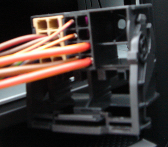

коричневая колодка
№-цвет-значение
1. красный с черной полоской - RR+
5. оранжевый с фиолетовой - RR-
2. оранжевый с красной - RF+
6. оранжевый с черной - RF-
3. оранжевый с зеленой - LF+
7. оранжевый с синей - LF-
4. красный с белой - LR+
8. оранжевый с белой - LR-
на фотке (первой) верхний правый - 1, далее вниз 2,3,4. потом сверху вниз 5,6,7,8
если не ошибаюсь то RR-правый задний, RF-правый передний, LF-левый передний, LR-левый задний. Вообщем правая колонка +, левая-...
плюсы (красный с желтой) равноценны, при вынимании ключа на них прподолжается питание. на наклейке по поводу плюсов (на второй фотке) верхний SAVE, нижний +UB
2 тонких провода - упарвление штатным ГУ по CAn шине (один провод CAN-L, второй CAN-H), от них управляется ГУ кнопками с руля, подсветка, выкл при вынимании ключа и т.д., нормального переходника еще нету (вроде только Авто-Ганза занимается сей переходниками, остальные официалы приобретают у них)
Спасибо Vsemogushchij за информацию

Чем же он отличается от "оригинального"? Существует оригинальный???
Оригинальный - это тот, на котором стоит оригинальный № от концерна VW и "пробивается " по ЭТКА
Ну и ценой конечно отличается :shock:
вот и именно :wink: по сути это то же саме
я такой переходник купил за 140 р.
производство фирмы AVC здесь вобще много всего интересного :)
как он там называется?
