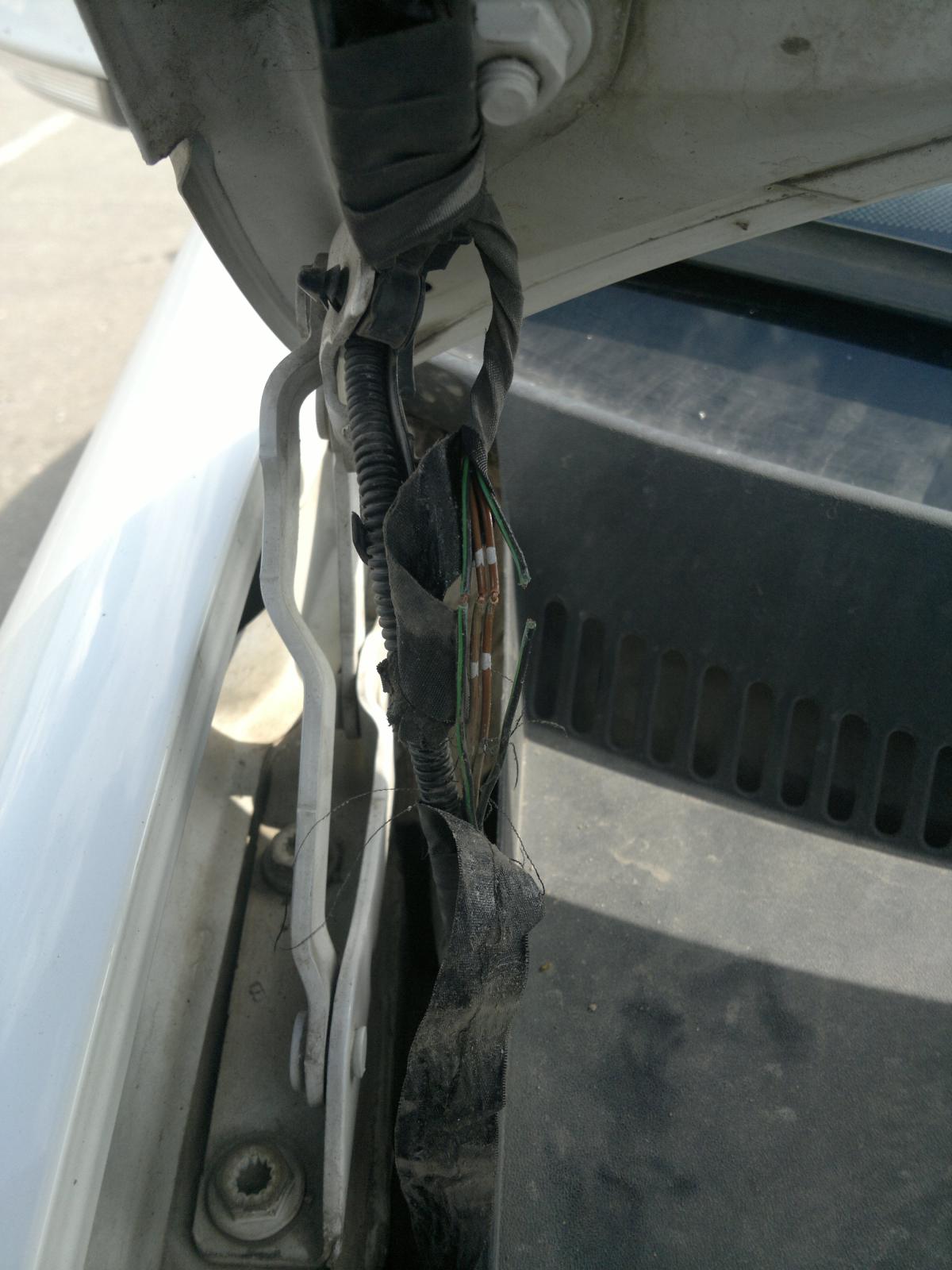

ruslan935 7 Жалоба Опубликовано: 18 января 2014 у меня похожее произошло......не работал моторчик печки подсветка температуры обогрев задниц ну и зеркал сгорел 4-й пред когда капот открыл на рабочую машину короче чёто с обогревами форсунок произошло Поделиться сообщением Ссылка на сообщение Поделиться на других сайтах
ruslan935 7 Жалоба Опубликовано: 20 января 2014 на морозе лопнул жгут проводки обогрева форсунок......ну и есстественно замыкание Поделиться сообщением Ссылка на сообщение Поделиться на других сайтах
Марик 0 Жалоба Опубликовано: 20 февраля 2014 Приветствую всех форумчан!!! Три дня назад запустил свой авто VW JETTA 2009 BSE, а климатроник не светиться и вентилятор печки не крутиться, первым делом глянул пред., был перегоревший, замена все работает, спустя день подключаю компрессор подкочать колеса к прикуривателю его выбило, глянул пред. после замены все работает, сегодня утром сел в авто (предварительно запущен с автозапуска) тачка теплая кайф, проехал 500м до д.сада отвел малыша, возвращаюсь запускаю авто молчит вентилятор печки на (улице-30С), до работы доехал окна затенуть не успело, открыл капот глянуть на всякий случай жгут с правой стороны идущий в капот(про который писали выше), он же с проводкой подогрева форсунок омывателя, гляжу а с него дымок пошел, тачка была запущщена, видимо когда стал тянуть капот вверх его сильно закоротило, тачка заглохла и вышел из строя пред. под капотом F7. Сейчас провода рассоедены и заизолированны. Мотор печки до этого подсвистывал, но не значительно, как маленький сверчок. Парни у кого какие мысли по этому поводу, у кого было подобное К/З повлияло ли это на работу моторчика печки??? Поделиться сообщением Ссылка на сообщение Поделиться на других сайтах
Марик 0 Жалоба Опубликовано: 5 марта 2014 Всем привет !!! Отвечаю на свой вопрос: К/З обнаруженно, это жгут провод к подогреву форсунок, все исправленно. Что касается мотора отопителя, после чистки и смазки мотор работал значительно тише без сверчков, но радость эта длилась не долго, мотор иногда неподовал признаков жизни, щелчок в блоке управления есть а мотор молчит, заехал к парням на СТО предложили свой новый блок управления мол покатайся недельку а потом глянем что будет, не прошло и суток мотор поработав часиков 6 сумарно снова замолк, снимаем с парнями мотор(делов на 20-30сек.), вскрываем и видим чо щетки (или остатки от них) начали хавать коллектор (помоему так он называется), чинить вроде как не имеет смысла, сколько времени он потом прослужит вопрос, да и по времени работ и ценнику разница небольшая, ремонт 4000-6000тыщ. 10дней, новый ТАЙВАНЬ вместе с блоком управления 7900тыщ. 4дня. Теперь у меня есть блок управления мотора отопителя свободный(код позже укажу), подхож к многим маркам VAG(мне на замену ставили с Q7) отдельно найти его говорят проблемно, готов предложить нуждающимся за приемлемую цену. P.S.посоветовали менять салонный фильтр каждую осень, т.к. он влияет на работоспособность мотора отопителя, грязный фильтр затрудняет вращение мотора. Поделиться сообщением Ссылка на сообщение Поделиться на других сайтах
