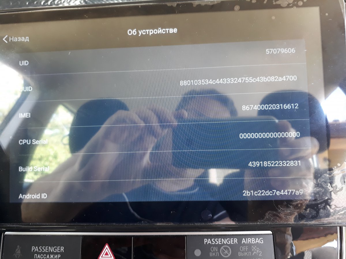

Моя называется TEYES CC2L 2/32 вар А )т.е. для машин без камеры). Т.о. у меня нет поддержки кан шины (а её и нет). Следовательно из-за комплектации машины:
- линии разметки камеры НЕ динамические. Зато где бы вы не разместили камеру - слева, справа, с боку - с помощью настройки камеры можно сами линии установить по центру. При наличии парктроников они будут отображаться на "маленьком" экране с лева от основного видео.
- "машинка" показывает скорость,
- превышение за 110 км/ч ознаменуется радугой вместо просто дороги
-  включение фар показывает, а открытые двери нет.
- нет возможности залезть в настройки климат-контроля для изменения мощностей потока, например, между " вверх" и "в низ" (типа 70/30, 50/50 ну и т.п.) Т.е. изменить заводские. Возможно ещё что-то, но я пока не могу вспомнить.
Работает через смартфон, но видел видео, где показывают, что если нет слота для симки через верх корпуса, то он есть внутри, как в старых телефонах. Поскольку свой мафон уже установил, то точно сказать не могу. Но и так доволен.
Встроенный микрофон несколько разочаровал - жена жалуется на плавающий звук. В Т-31 с микрофоном под потолком слышимость была отменная.
