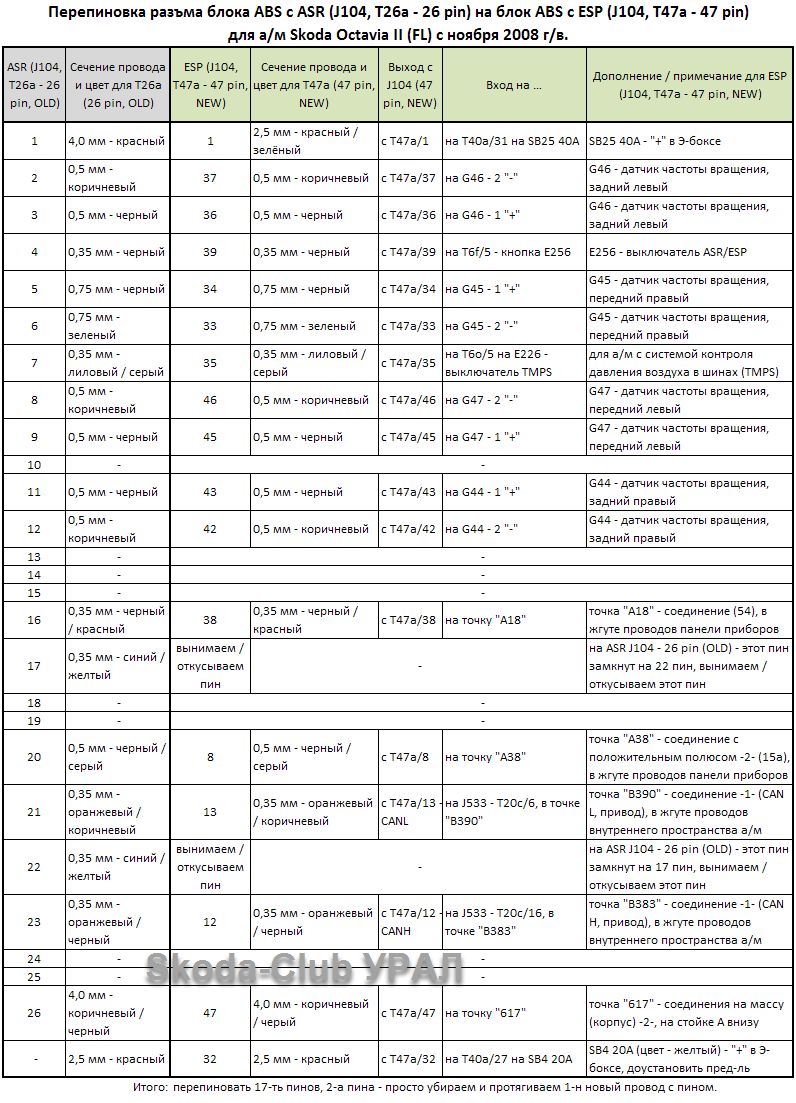

Блок какой ставишь? Если ставишь - Антиблокировочная система (ABS) с электронной блокировкой дифференциала (EDS), антипробуксовочной системой (ASR) и системой поддержания курсовой устойчивости (ESP)
● Система контроля давления в шинах
● Без ассистента трогания с места
то кнопка контроля косвенного давления Е492 отвечает 27 пину 47 фишке, а контрольная лампа 2 ЕСП К216  отвечает 35 пину 47 фишке.
Блок 1K0907379BJ со всеми "фишками". Система косвенного давления в шинах установлена.
Изменено пользователем Юрий Моск
Вот нарыл схемку многоуважаемого парня ник MaoSan со шкода клуба уральского , работа огромная была проделанная ним.
здесь все описано до малейшего что к чему.
