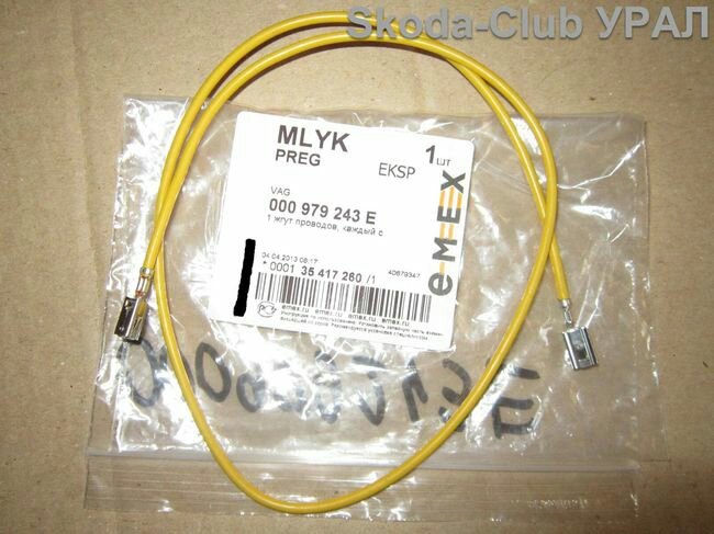

ILYA_NB99 27 Жалоба Опубликовано: 20 ноября 2016 В 27-пиновом старом разъёме пины на силовые контакты случайно не такие же, какой нужно поставить на доп. питание в блок предохранителей? Вытащил этот силовой пин из старого разъёма, внешне похож, по размерам не понятно тот ли Пин другой. Из разъема не подойдет. Я тебе же выслал пин!!! Поделиться сообщением Ссылка на сообщение Поделиться на других сайтах
Antoha064 53 Жалоба Опубликовано: 20 ноября 2016 Не пришёл ещё. Хотел побыстрее сделать, все собрал, осталось только доп питание подключить. Там стоит какой то другой пин, не похожий на тот что ты выслал Поделиться сообщением Ссылка на сообщение Поделиться на других сайтах
ILYA_NB99 27 Жалоба Опубликовано: 20 ноября 2016 У тебя в блоке предохранителей стоит не такой как на рисунке пин? Или такой Провод с пином N 906 966 03? Поделиться сообщением Ссылка на сообщение Поделиться на других сайтах
Vaysa 421 Жалоба Опубликовано: 20 ноября 2016 (изменено) А вот и не подходит Пины там стоят без резиновых заглушек как у всех в отчетах по типу тех, что ты мне предлагал поставить N906 966 03, внешне на него похож но не уверен что это он. Какой заказывать не знаю Не знаю как у тебя не подходит, я себе именно N906 966 03 поставил, уже почти 2 года как... ps/ Если ты разбирал саму панель предохранителей смотрел какие пины установлены в соседних разъемах, пытался вставить пин, сдвигал розовый стопор пинов? Или проще сказать что не подходит? Саму заглушку можно использовать вместо резинового уплотнения. Изменено 20 ноября 2016 пользователем Vaysa Поделиться сообщением Ссылка на сообщение Поделиться на других сайтах
Antoha064 53 Жалоба Опубликовано: 20 ноября 2016 У тебя в блоке предохранителей стоит не такой как на рисунке пин? 5351.jpg Или такой Провод с пином N 906 966 03? Стоит пин, похожий на N 906 966 03. Может тот, что ты выслал и подойдет, когда приедет-попробую. Не знаю как у тебя не подходит, я себе именно N906 966 03 поставил, уже почти 2 года как... ps/ Если ты разбирал саму панель предохранителей смотрел какие пины установлены в соседних разъемах, пытался вставить пин, сдвигал розовый стопор пинов? Или проще сказать что не подходит? Саму заглушку можно использовать вместо резинового уплотнения. Забыл про розовый фиксатор Наверное поэтому не заходил. Завтра попробую. Резиновых заглушек у меня нет никаких ни на одном проводе Поделиться сообщением Ссылка на сообщение Поделиться на других сайтах
ILYA_NB99 27 Жалоба Опубликовано: 20 ноября 2016 Я тебе выслал как на картинке Поделиться сообщением Ссылка на сообщение Поделиться на других сайтах
Antoha064 53 Жалоба Опубликовано: 22 ноября 2016 Подошёл пин N 906 966 03. Стопора пинов никаких нет, обжал-вставил и оно там живёт. На пятых джетах видимо по другому Поделиться сообщением Ссылка на сообщение Поделиться на других сайтах
