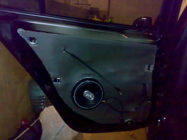

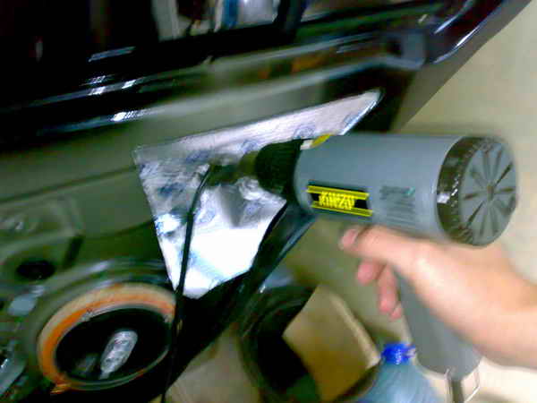

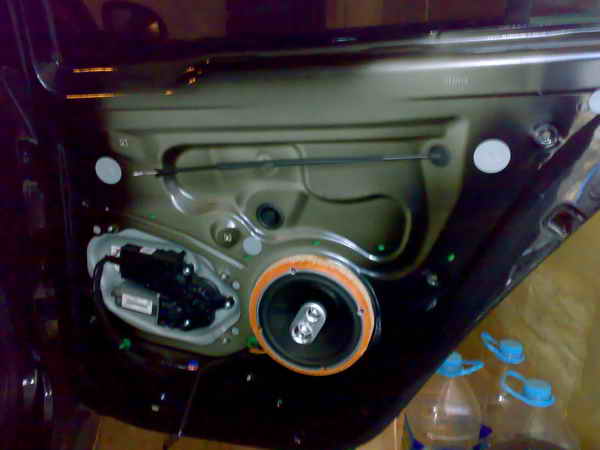

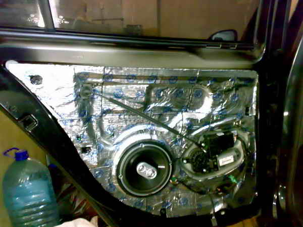

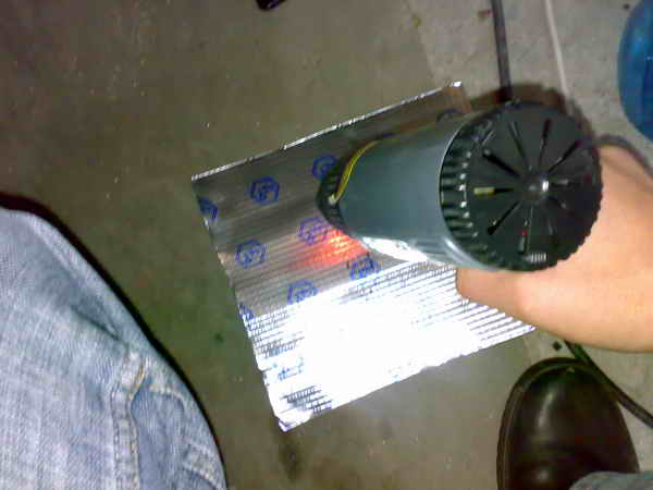

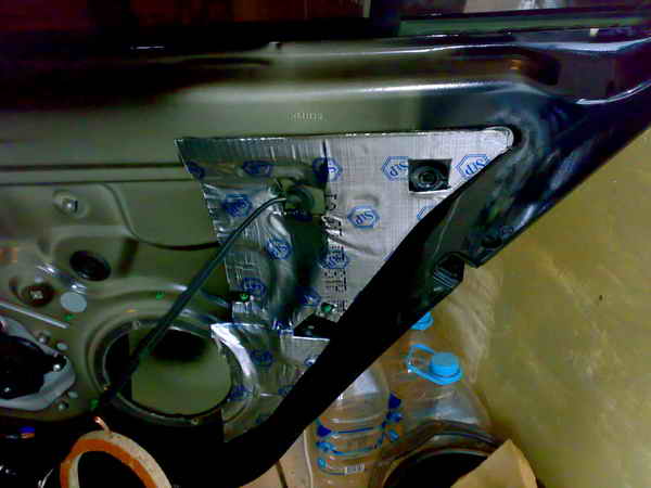

Сергей 0 Жалоба Опубликовано: 8 ноября 2007 Вот как все это происходило Поделиться сообщением Ссылка на сообщение Поделиться на других сайтах

Greck 794 Жалоба Опубликовано: 8 ноября 2007 А внутри дверей ты не клеил виброй? сверху то не сложно, а внутри то тоже охота)) Поделиться сообщением Ссылка на сообщение Поделиться на других сайтах
Сергей 0 Жалоба Опубликовано: 8 ноября 2007 В саму дверь не клеил. Это очень проблемотично. Да и на самом деле я посчитал что этого делать не стоит. Дверь и так почти безотверстий так что звука из внутри мало. Пока проклеил только заднии двери (не хватило времени). В следуюший свой выходной проклею и переднии. На самом деле все не так просто как может показаться процесс очень сложный и трудоемкий. На все это ушло 2 листа вибропласта и два метра шумоизоляции. Шумоизоляцию взял очень толстую гдето 1 см. Думал что потом не одениться на место обшивка но она стала четко. Внимание будьте осторожны с феном в процессе установки был получен не один ожог Поделиться сообщением Ссылка на сообщение Поделиться на других сайтах
Сергей 0 Жалоба Опубликовано: 8 ноября 2007 не знаю какой размер оригинальных но поставил 16 JBL и зделал подиум из дерева. Поделиться сообщением Ссылка на сообщение Поделиться на других сайтах
Сергей 0 Жалоба Опубликовано: 8 ноября 2007 пока тяжело говорить о разнице. Как проклею и переднии тогда поделюсь впечатлениями. Хотя на мой взгляд в машине уже стало тише (или это само внушение? не знаю!) Поделиться сообщением Ссылка на сообщение Поделиться на других сайтах
Greck 794 Жалоба Опубликовано: 8 ноября 2007 не знаю какой размер оригинальных но поставил 16 JBL и зделал подиум из дерева. Так отверстие под динамик получается еще больше чем 16? пока тяжело говорить о разнице. Как проклею и переднии тогда поделюсь впечатлениями. Хотя на мой взгляд в машине уже стало тише (или это само внушение? не знаю!) Даже если самовнушение - кайф то ты получаешь))Это и есть супер А я вот имено внутрь хочу проклеить не только снаружи Поделиться сообщением Ссылка на сообщение Поделиться на других сайтах
