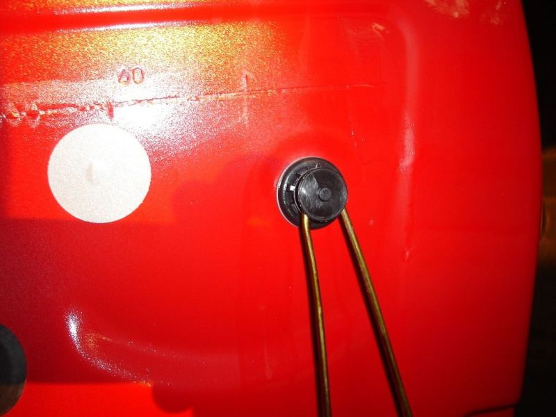

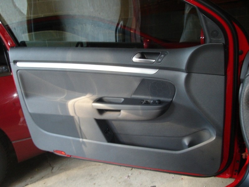

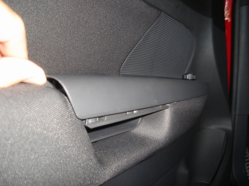

Фотоотчет! Снятие обивки передних дверей Джетта/Гольф 5!
Снятие обивки передней двери (Фотоотчет)!

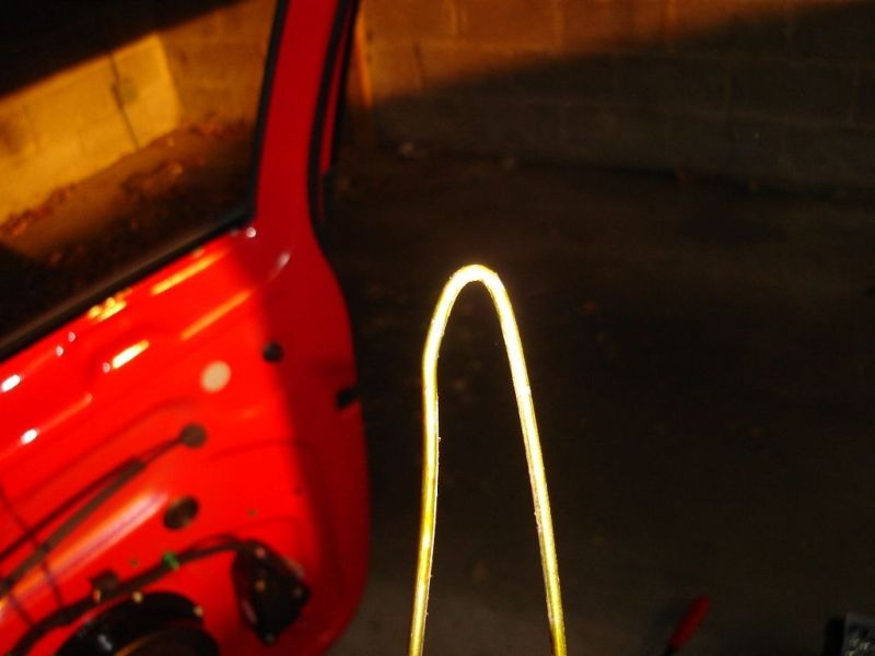

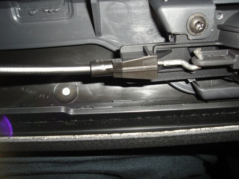

все супер, только не понял чего за тяга на 10 снимке....
а так оч кстати
Тросик к ручке открытия двери изнутри...

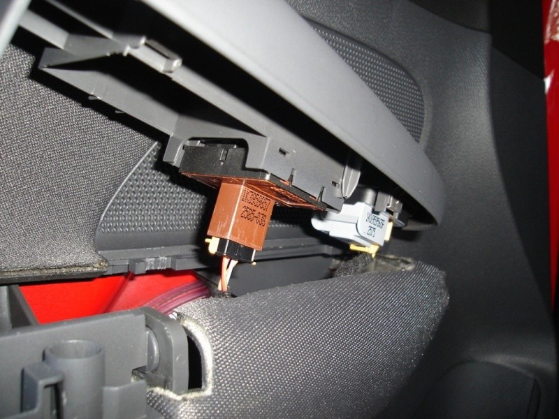

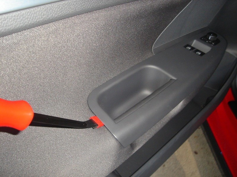

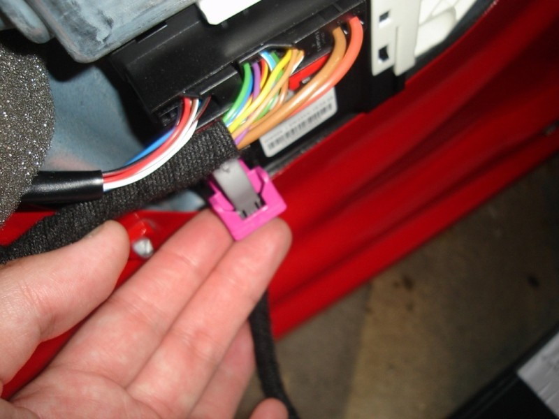

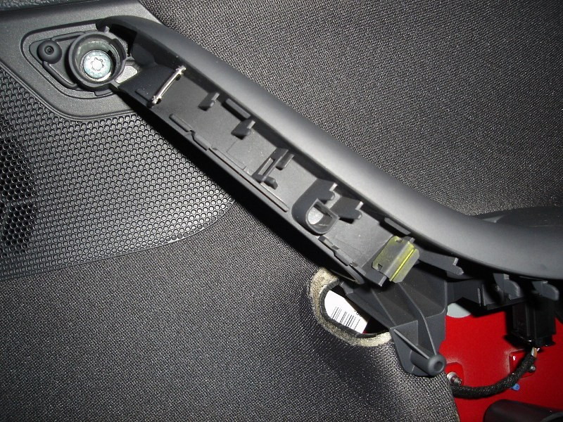

Ребят, совсем не получается снять блок усправления стеклами и зеркалами.. можно отметить мне на снимке где конкретно поддеть и с какой силой??
на фотке токо одна точно показана, этого не достаточно
где взять такой ключ или что-то подобное найти?
спасибо, очень жду! :beer2:

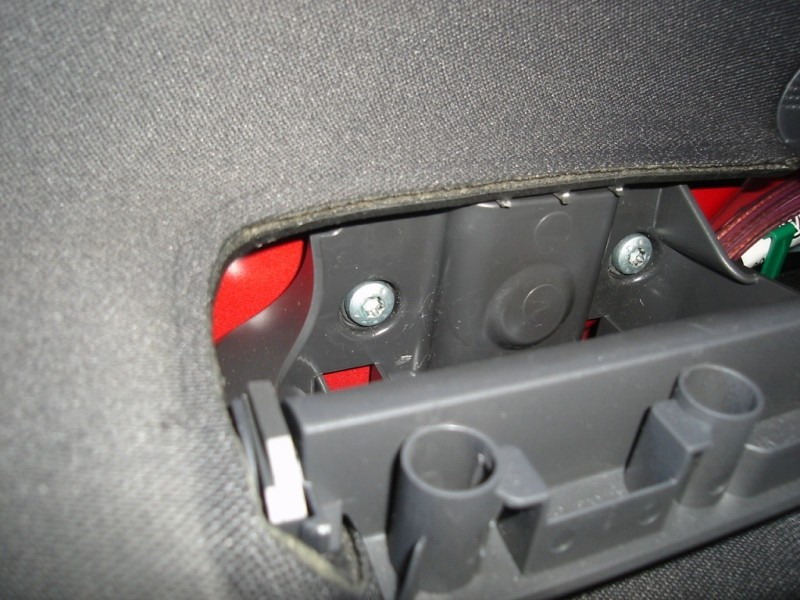

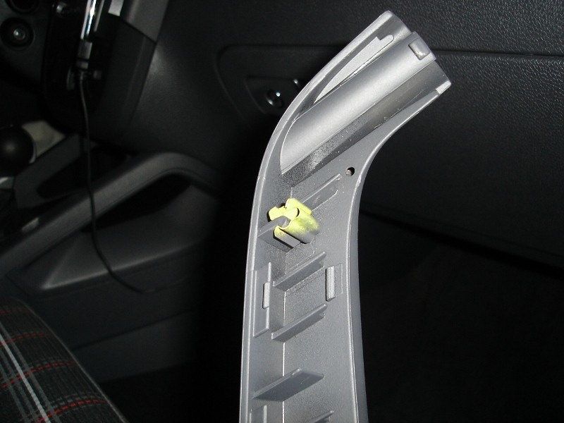

Я сумел одними пальцами, но болели пальцы потом:P На фото 2 показано где поддеввать. На пятом фото видны 2 цилиндра с отверстиями. В них защелкивается верхняя часть, если память мне не изменяет.
