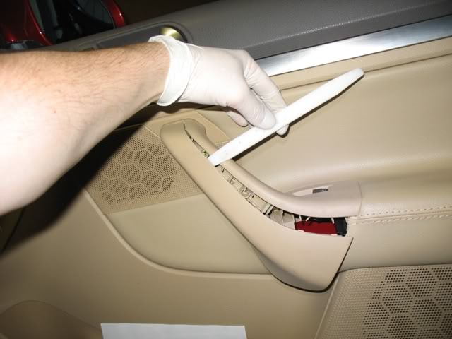

вот тут хороший отчет по разборрке двери http://forums.vwvortex.com/showthread.php?3915129-DIY-Window-Trim-Swap&highlight=window
и собстна вопрос немного не по теме.. товарищи кто менял кнопки стеклоподъемников на пассажирских дверях.. как старые вытащить не снимая дверную карту??? мож я че не так делаю?? :)) помогите чем смогете))
вот тут хороший отчет по разборрке двери http://forums.vwvort...ighlight=window
Bartleby, по ссылке на фото же видно как.
Снимаешь ручки, потом меняешь кнопки... без снятия филенок...
да как ручку снять то я понимаю.. это как раз не проблема.. я саму кнопку вытащить не могу(( там же какие то фиксаторы.. с одной стороны поддеть можно.. а вот со стороны которая ближе к филенке не получается подлезть(( может у меня просто пальцы толстые?!))
ну пальцы то не везде хороши, нефиг их туда сувать) попробуй длинной отверткой то ухо отогнуть чутка... тока без фанатизма а то отломаешь)
