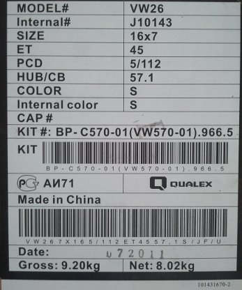

Какие параметры диска и где покупали?
Хотел поделиться проблемкой и предупредить.
Model VW26, size 16x7, ET 45, PCD 5/112, HUB/CB 57.1
Покупал в ларьке №181 на Фортуне (авторынок в Ростове-на-Дону), через знакомых знакомых... :)
Вот, сфоткал на всякий случай ярлычок с коробки.

Размерность же не родная, родная это 6,5*R16 ET50 5/112 57.1
