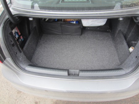

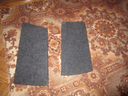

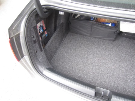

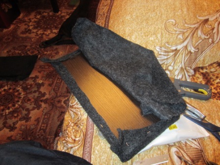

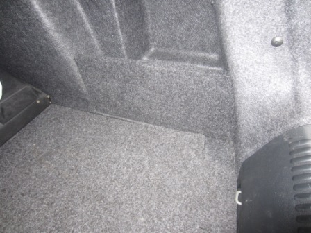

Кармашки в багажник

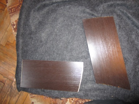

Вот на досуге замарочился
цена вопроса :
дсп 2х30р
Акустическая ткань(карпет)-120р
липучки-? были у меня.
  • Like 4

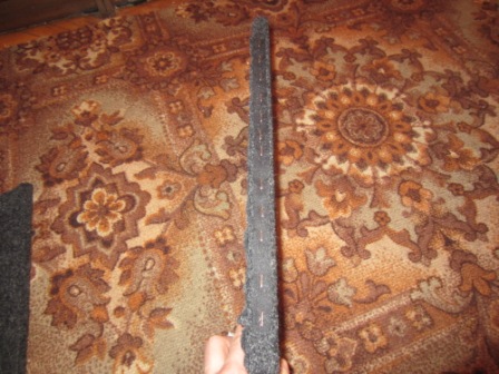

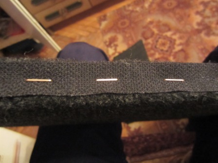

выглядет как с завода!!! а держится крепко на липучках? или еще какой то крепеж к обшивке добавил? пакет по тяжелее ее не сшибет?
она стоит в распор плюс липучка, попробуйте сдвинуть липучку 20см вбок . В общем усилие нужно неслабое.Главное дсп вырезать по размеру , на фотках не видно но там очень криволинейные формы .

спасибо, попробую. хорошо что коврик еще не заказал. закажу без ушей )
тема уже обсуждалась, способов много, но не суть... Вместо ДСП я взял пластиковые панели для стен, потолка. Они намного проще режутся (хоть ножом), подпиливаются и по весу легче, а прочности вполне хватает, там нагрузки небольшие.
А штатная пластиковая заглушка, с одной стороны и сетка с другой, чем не устраивали?
Их в Trendline НЕТ.

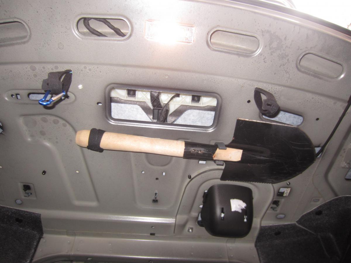

Прикольно. Лопатка не стучит? :-D
У меня так (по диагонали) спиннинг весит)))
нет не стучит , для удочки там у меня рядом тоже липучки весят .
Вот в большом разрешении видно.
