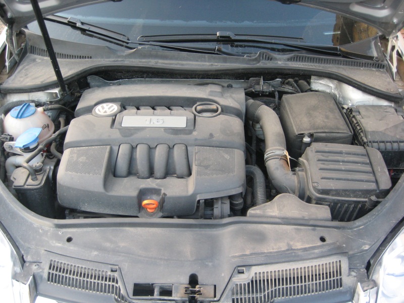

Сразу после покупки решено заменить расходники.

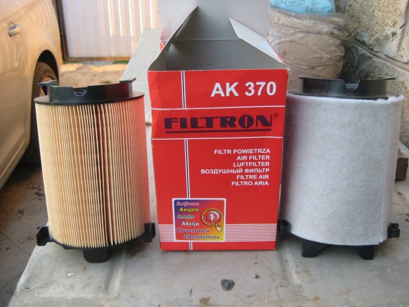

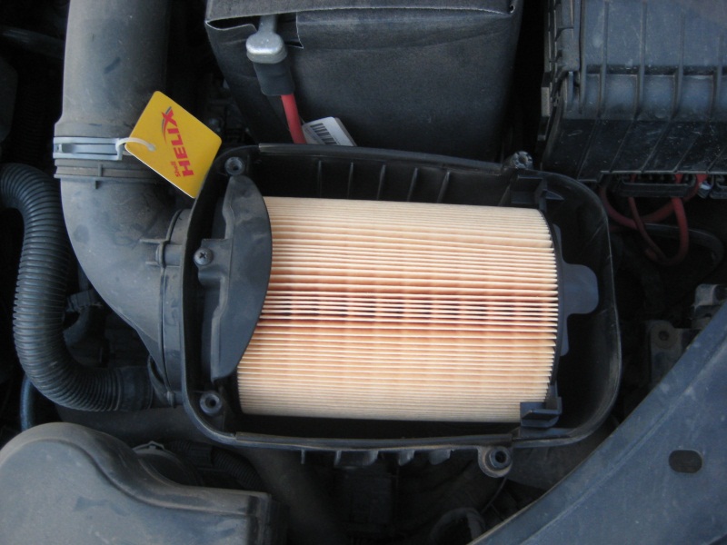

Воздушный фильтр приобрел Filtron AK 370.

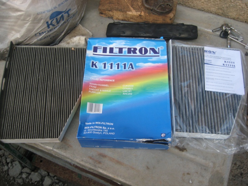

Также приобретен и установлен салонный фильтр Filtron K 1111A.

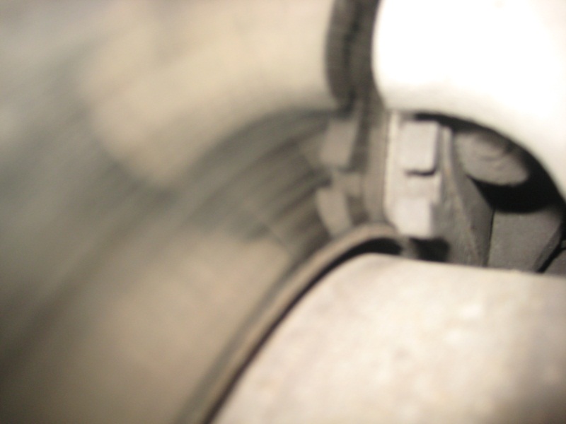

На неделе планирую приобрести и установить задние колодки TRW GDB 1622, так как старые уже кончились...

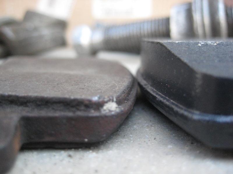

Судя по фото колодок еще полно. Какой размер шин?
Поздравляю с пополнениями. А на колодки посиотри повнимательней, они там походу вааще новые, милиметров на шесть выступают.

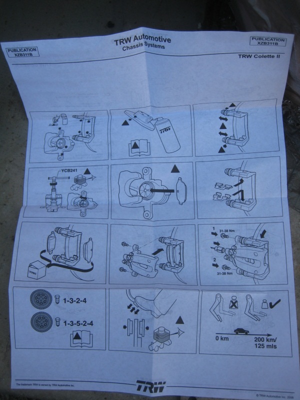

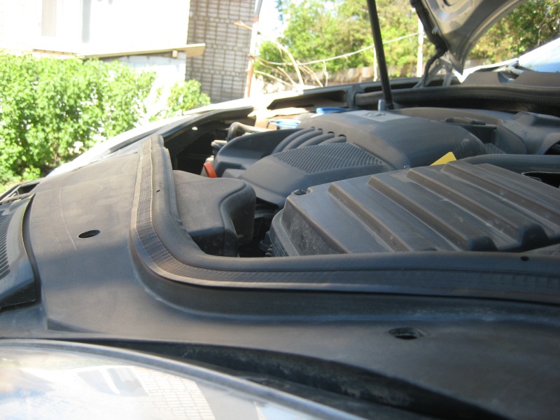

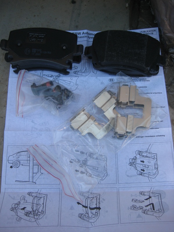

Итак начну по порядку. Решил сегодня поменять колодки задние, купил их еще на неделе. TRW GDB 1622 за 1700 руб. Смотрел фото отчет и понял что без спец инструмента не обойтись, поехал на местный авто рынок, но нигде не нашел, зато купил уплотнитель от 8-ки под капот, у кого то подклядел, что ставится как родной! отдал 80 руб.
В упаковке есть колодки, болтики, фиксаторы и даже инструкция!

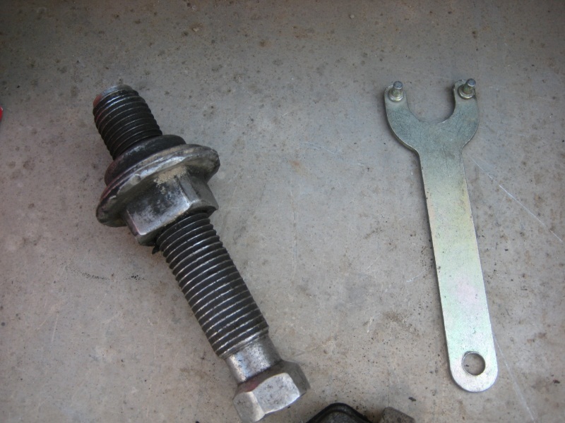

В итоге самое сложное было начать. У себя в гараже нашел вот такую штуковину.
С помощью нее и ключа от болгарки сначало долго возился, так как сначало затягивал болт а потом пытался поворачивать поршень, как оказалось надо было действовать наоборот, то есть слегка поворачивать поршень и поджимать сразу же болтом... короче на левую сторону убил час наверное, справа поменял за 10 минут все.. думаю даже можно было просто придавливать поршень чем нибудь другим..
Вот такие были колодки старые.

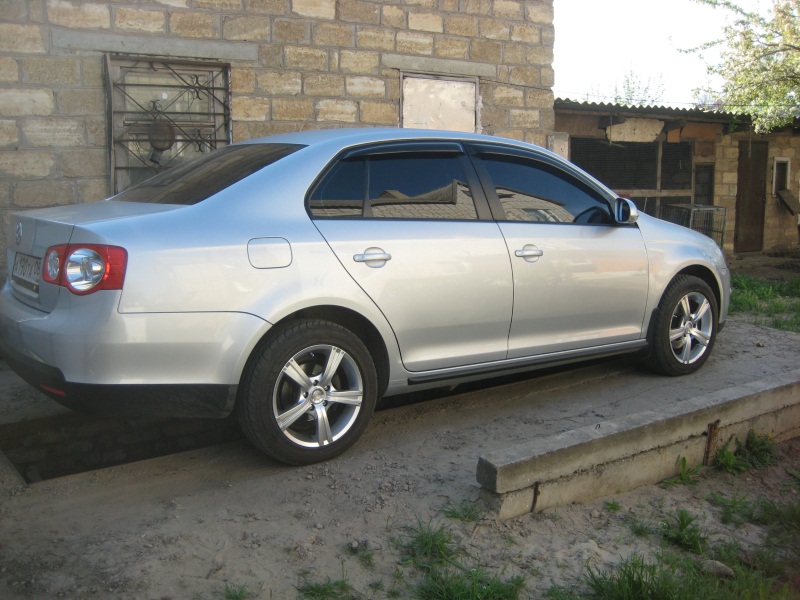

а еще пришлось растонироваться так как буду ставить на учет на неделе. за растонировку отдал 1000 руб. передние боковые+лоб.
Теперь думаю хотя бы полоску сделать на лобовом, так как уже +30 градусов днем.
