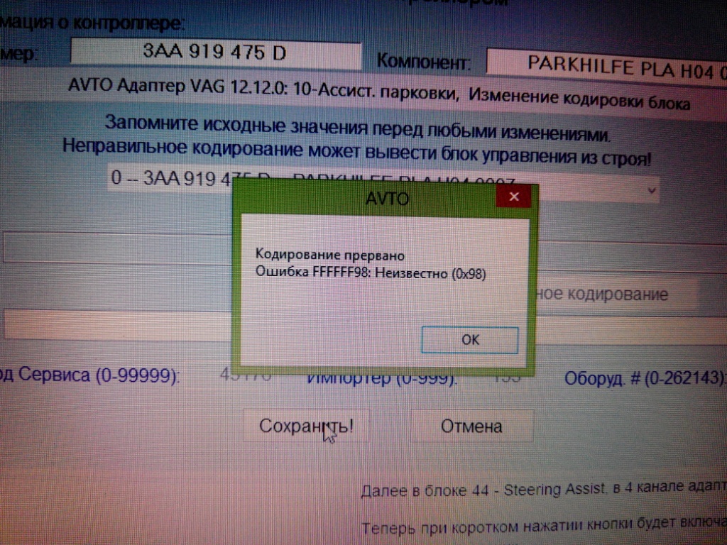

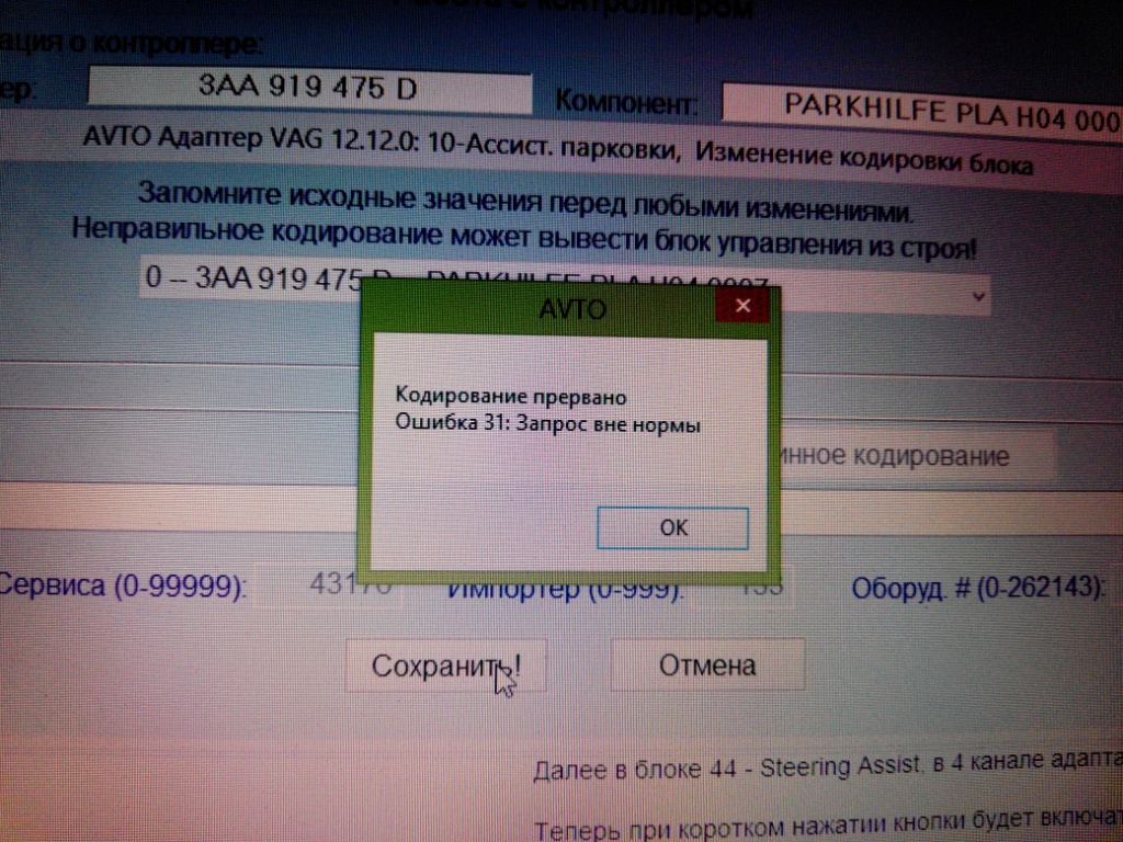

ПоМоГиТееееее!Прошу помочь в сверке модулей установленных на авто, выкладываю скан с моей машины. В частности интересует гйтвей(J533) ABS?/ESP(J104) Ассист. Парковки (J791) ну и панель приборов до кучи (J285) Все сделал как в аптеке, активировал в блоке ABS/ESP 17-байт 0-бит и 18-байт 4 и 6 биты. Заменил датчики абс на оригинальные WHT003859A и WHT003858A. J791 прошивку 148101 не принимает, пишет "запрос вне нормы"
После попытки закодировать 108101 пишет "Неизвестно" но кодирование принимает

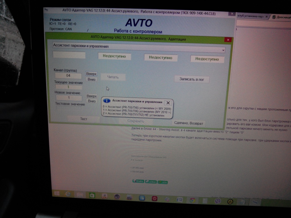

В адоптации 44блока 4 канала прописал 1 вместо 2
Только вот интересно, почему при адаптации 4 канала в окошках пишет "недоступно"?????

Вот процесс работы при выпарковке
Ха ха ха!!! Все срослось! Вопрос закрыт, всем спасибо, все свободны. Видео позже. Паркуется ровно без косяков.
а в чем проблема то была?
Косяк то был в кодировке блока ABS.Делал как по инструкции и нихрена не получалось. Потом после дидуктивных размышлений в стиле Шерлока Хомса понял, что дело с вероятностью в 75% в датчиках ABS. Но опять же, при обычном движении датчики дают адекватный сигнал и скорость равна скорости передних. Принцип в том, что в 18 байте мы прописываем вновь установленные датчики ABS и в нормальном режиме они работают как положено. Но при включении Парк-Ассиста датчики должны переходить в более чувствительный режим, чтоб измерять расстояние пройденное колесами более точно а каналы под них не активированы. Методом научного тыка я прописал в 18 байте 5 и 7 биты так как они ближайшие к битам активации датчиков и о чудо все заработало. Кодировка 18 байта получилась F0 блок ABS 1K0 907 379 BJ. Думаю надо добавить мои мучения к инструкции по установке этой приблуды.
