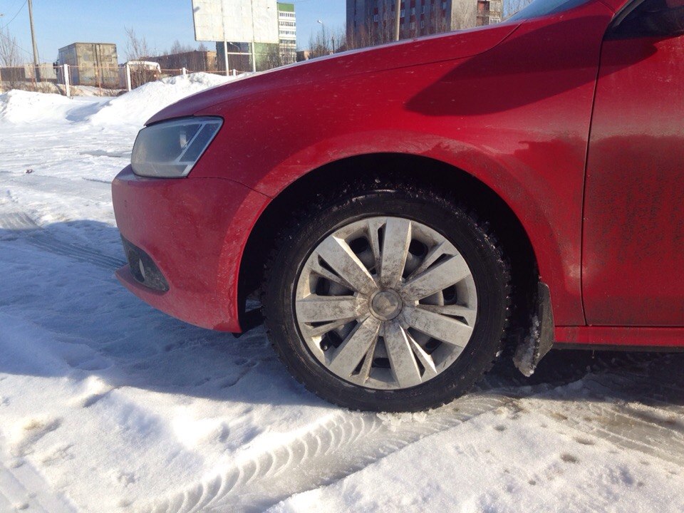

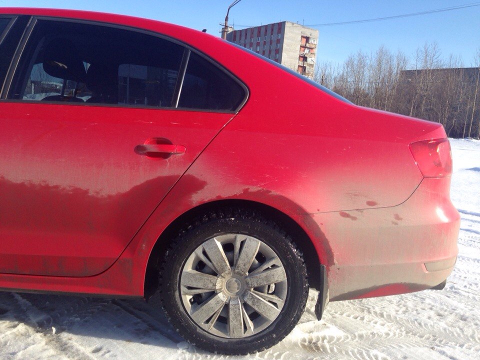

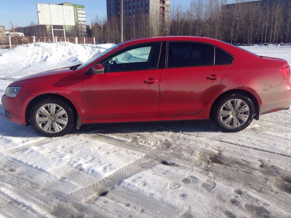

phisbotan 373 Жалоба Опубликовано: 8 апреля 2015 Вот как "села" машина Поделиться сообщением Ссылка на сообщение Поделиться на других сайтах
EYN 288 Жалоба Опубликовано: 8 апреля 2015 Да, у вас зима еще в разгаре. 1 Поделиться сообщением Ссылка на сообщение Поделиться на других сайтах
