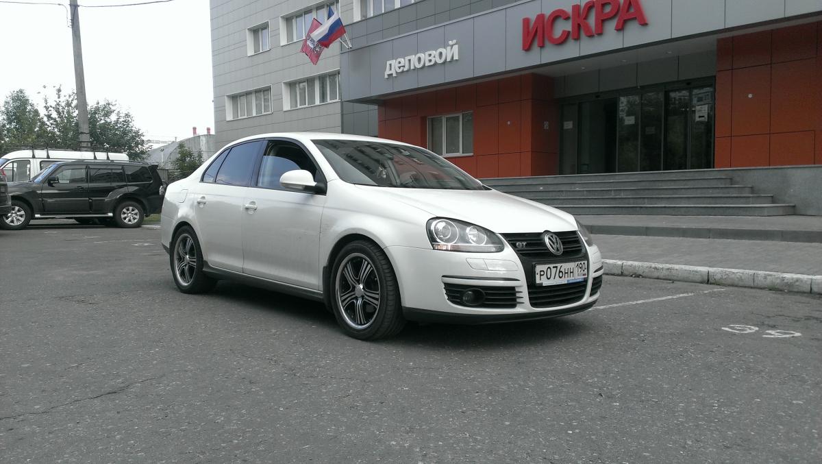

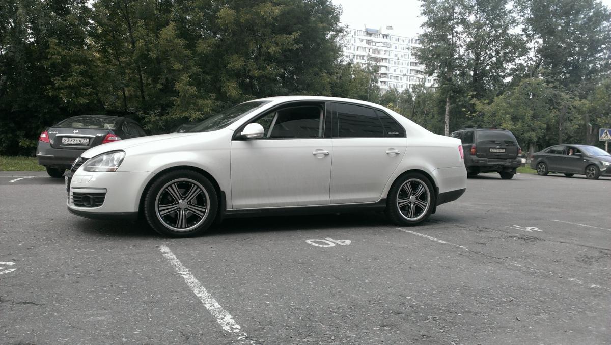

Вот и я установил себе пружины от комплекта Pro-Kit (номерок комплекта для Jetta V 1.6 BSE: Е10-85-015-05-22), моей радости нет предела.  :nark: С первых км машина стала совсем другой (динамичной, резвой, острой в поворотах), совсем не такой как утром до установки. Управляемость заметно выросла, Джульетта едет по дороге как по рельсам, практически пропали раскачивания кузова при перестроении из ряда в ряд (какой Джеттовод не любит быстрой езды)  :child:
А какой у нее стал внешний вид - вообще чума, полная гармония.  :punk:
Выводы:
Минусы:
- придется забыть о парковках на бордюрах, езде по проселочной дороге, в лесу и т.п.;
- на низкой скорости при проезде небольших волн на дороге, машина как бы подпрыгивает,
Плюсы:
- снижение кренов/раскачки кузова на 30%;
- внешний вид;
- управляемость;
P.s. Доволен как слон!!! Спасибо большое Евгению за помощь по подбору пружин.  :respekt:  Ждите весной меня за амортизаторами Blistein B6 Sport или новыми комплектами для занижения (уже хочется опустить Джетту еще ниже).

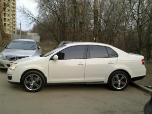

Фото до установки: Весна 2012 (еще с тонировкой, без ксенона, порогов и прочего)

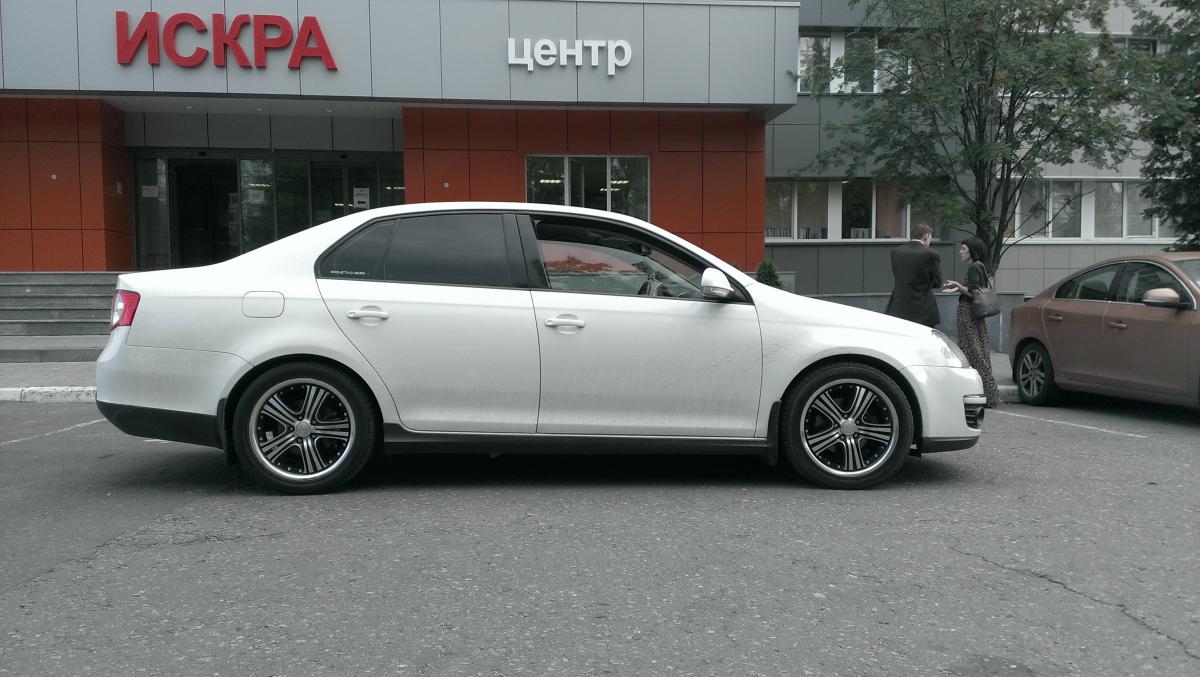

Сразу после установки Июль 2013:
