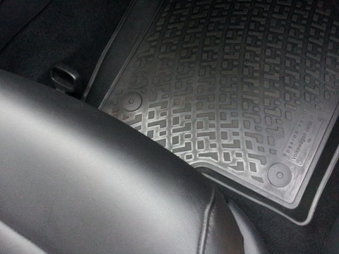

Accent 195 Жалоба Опубликовано: 29 января 2013 Подскажите а как на 3д коврах реализованы крепления для клипс? Или там выступы которыми ковер ложиться на клипсы в полу. Там выступы. Но я свои доработал клипсами, срезав эти выступы, ибо они у меня всёравно немного с этих выступов на полу съезжали. 1 Поделиться сообщением Ссылка на сообщение Поделиться на других сайтах
peremedon 0 Жалоба Опубликовано: 29 января 2013 Вот такой вариант супер. Тоже подумал, что туда можно поставить пистоны. А не подскажешь это пистоны от родных ковров? И где их можно взять отдельно. Поделиться сообщением Ссылка на сообщение Поделиться на других сайтах
zaman 25 Жалоба Опубликовано: 29 января 2013 Вот такой вариант супер. Тоже подумал, что туда можно поставить пистоны. А не подскажешь это пистоны от родных ковров? И где их можно взять отдельно. Присоединяюсь к вопросу, все ковры кроме водительского съезжают, номер пистонов есть? Поделиться сообщением Ссылка на сообщение Поделиться на других сайтах
peremedon 0 Жалоба Опубликовано: 29 января 2013 (изменено) Вот что накопал 3С0 864 523 9В9 кронштейн нижний 3С0 864 521 9В9 колпачек верхний По цене 14.25 и 8.37 рублей каждый через exist Изменено 29 января 2013 пользователем peremedon Поделиться сообщением Ссылка на сообщение Поделиться на других сайтах
Гость Nik Жалоба Опубликовано: 30 января 2013 @peremedon, При установке клипс надо их промазать внутри герметиком, иначе через дырку будет затекать вода под коврик. Поделиться сообщением Ссылка на сообщение Поделиться на других сайтах
