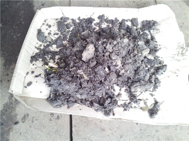

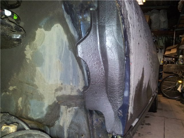

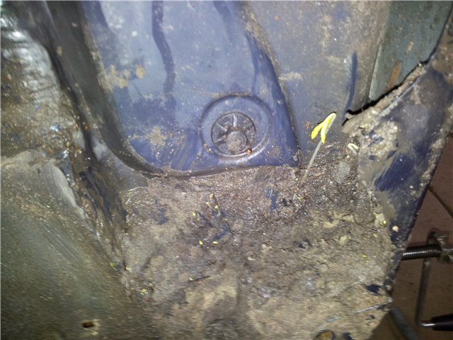

Petroveech 542 Жалоба Опубликовано: 30 апреля 2013 (изменено) Поставил оригинальную шумоизоляцию арок от гольфа 6. В установке ни чего сложного нет. Снять колесо, снять подкрылок, вставить шумку, одеть подкрылок и ..... Когда снял подкрылок с левого переднего, увидел кучу грязи и растительность. Не поленитесь снять подкрылки и проверить на наличие грязи за ними. Поставил еще сайлентблоки, задние переднего рычага. Пропали резиновые скрипы при проезде лежачих полицейских Изменено 30 апреля 2013 пользователем Petroveech Поделиться сообщением Ссылка на сообщение Поделиться на других сайтах

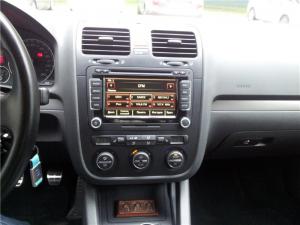

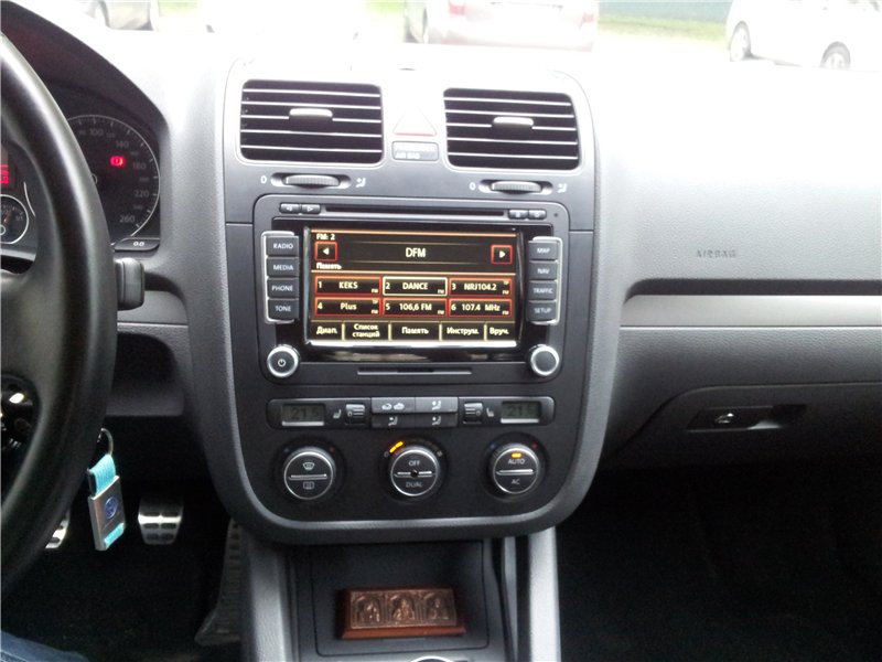

Petroveech 542 Жалоба Опубликовано: 24 августа 2013 Последнее обновление - установил RNS-510. Спасибо @Greck, за RNS-510)) 1 Поделиться сообщением Ссылка на сообщение Поделиться на других сайтах
mars73 387 Жалоба Опубликовано: 24 августа 2013 Зачёт! +1 Зы. Я так и не поставил..раньше не было возможности, а сейчас уже некчему вкладывать.. 1 Поделиться сообщением Ссылка на сообщение Поделиться на других сайтах
