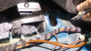

 Volkswagen Jetta течь воды в салон из-за плохой герметизации кузова.Буду проверять и я это место.
Думаю, что это единичный случай, по причине человеческого фактора. Отпишись как проверишь у себя
Нашёл. Ура!

Если лить воду на левый нижний край лобового стекла вода поступает в салон слева (там где мокрое пятно на фото). Капает достаточно сильно. Русская сборка даёт о себе знать. Жабо еще не снимал. Снял видео как это происходит.

Уважаемые форумчане! Кто нашёл причину появления воды на переднем правом коврике? Вода течёт через уплотнитель или через динамик?
Точно вода,а не антифриз? Может печка протекает?
Это известная проблема, с завода герметик не доложили
