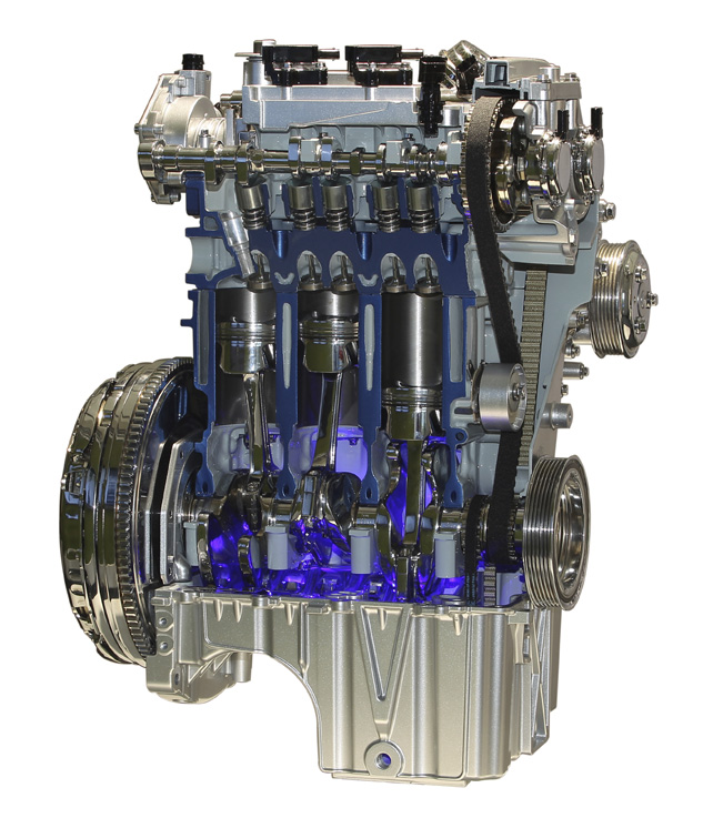

mars73 387 Жалоба Опубликовано: 25 июня 2012 (изменено) "Аутобильд" недавно разсказал,что Фордовцы ещё дальше VW пошли в продвижении концепции "Даунсайзинг" и выдали на гора новый "ЭкоБуст" для своей модели "Форд Фокус III ". V=999см3 ,3 цилиндра,cистема подачи топлива GDI c турбонаддувом( 1.2 бара), 12V, 125л.с, 170Нм( свыше 200Нм в режиме овербуст) при 1500 об/мин, степень сжатия 10: 1, ТНВД работает под давлением 150бар, в ГРМ - зубчатый ремень, смазываемый маслом, необслуживаемый. Блок цилиндров отлит из серого чугуна( прим. как 1.4TSI), головка блока цилиндров- алюминеевая Об*явленный средний расход 5.0л/100км( В версии 100л.с- менее 4.8л/100км) Он приходит на смену атмосферникам объемом 1,6 и 1,4 литра.Пока это будет самый мощный Зх цилиндровый мотор для машин Гольф-класса. Изменено 29 июня 2012 пользователем mars73 Поделиться сообщением Ссылка на сообщение Поделиться на других сайтах
