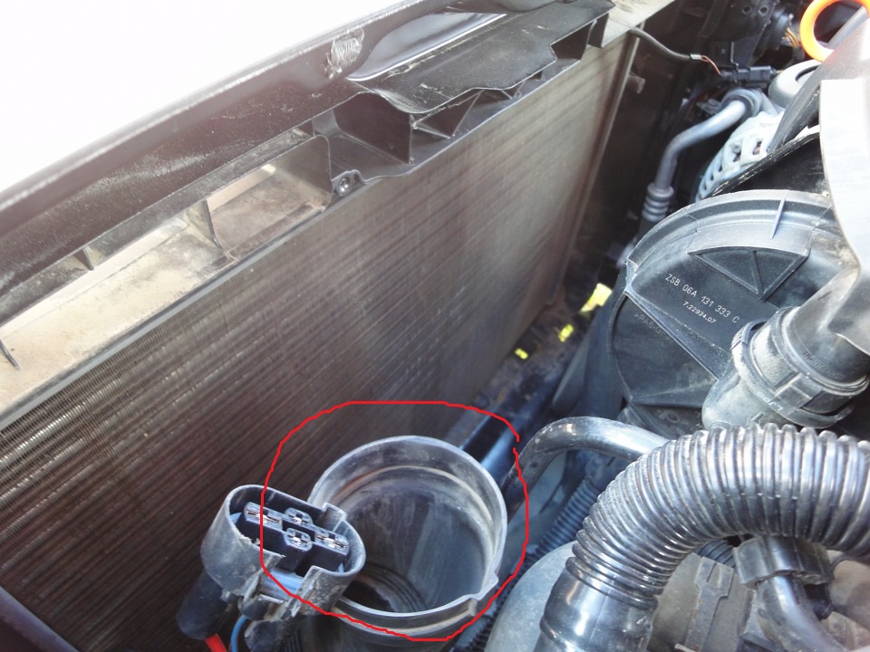

На этом фото изображен патрубок (вроде как глушитель шума входящего в него воздуха). У меня его почему-то нет. Подскажи, он к чему снизу подходит? И если есть возможность, номерок сего патрубка  :-)
там не только патрубок, там целая система. помню плохо - было давно - завтра посмотрю.
Приветствую! Так ты смотрел, что там за система?
