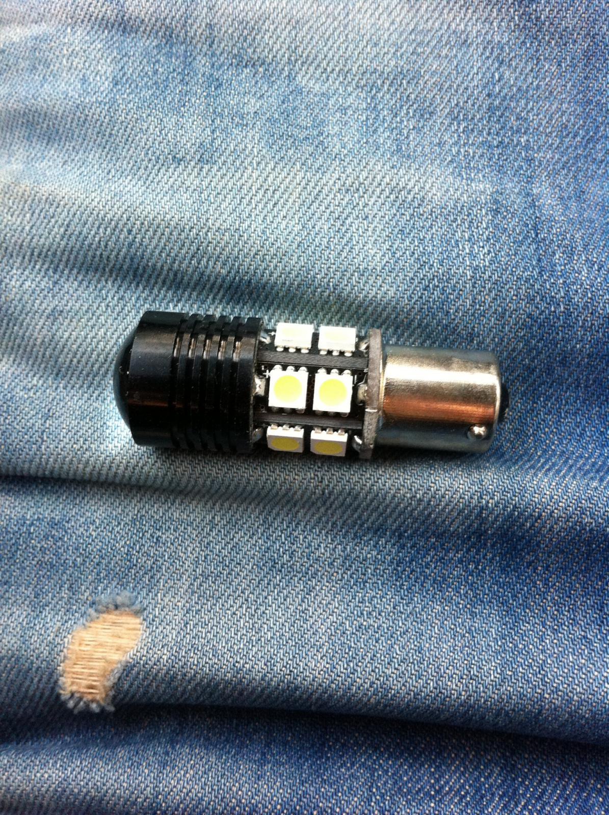

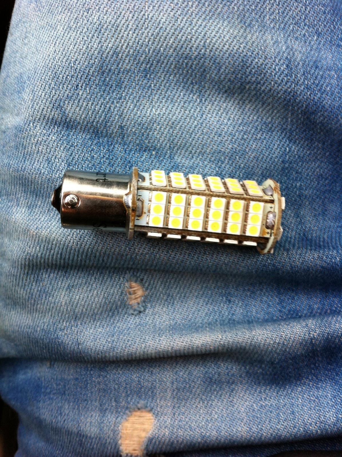

Kilowatt 83 Жалоба Опубликовано: 19 апреля 2014 На фото уже немного другие, линзованные оттуда же. Агонь! Прям таки аццкей пламень! Да ночью то они все яркие отправлено с телефона Поделиться сообщением Ссылка на сообщение Поделиться на других сайтах
ChePaev 34 Жалоба Опубликовано: 19 апреля 2014 Да ночью то они все яркие отправлено с телефона Ну это не совсем ночь а сумерки... Не рекламирую не в коем разе, но эти чотче кукурузин, как мне показалось Поделиться сообщением Ссылка на сообщение Поделиться на других сайтах
Kilowatt 83 Жалоба Опубликовано: 19 апреля 2014 (изменено) Я с линзой чет не решился заказывать... сколько они весят?Поставил как y allesk, только помощнееФотку где-то в похожей теме выкладывал вроде вот http://jetta-club.org/topic/12431-%D0%B7%D0%B0%D0%BC%D0%B5%D0%BD%D0%B0-%D0%BB%D0%B0%D0%BC%D0%BF-%D0%BD%D0%B0-%D0%B4%D0%B8%D0%BE%D0%B4%D1%8B/page-12?do=findComment&comment=346698 лампы http://dx.com/p/201747отправлено с телефона Изменено 19 апреля 2014 пользователем Kilowatt Поделиться сообщением Ссылка на сообщение Поделиться на других сайтах
allesk 111 Жалоба Опубликовано: 19 апреля 2014 А на сколько ватт у нас можно ставить максимум? Поделиться сообщением Ссылка на сообщение Поделиться на других сайтах
Kilowatt 83 Жалоба Опубликовано: 19 апреля 2014 (изменено) галогенки на 21 стоят... визионы вроде 18 вт, ставят и ездят. не попадались отзывы о проблемах Изменено 19 апреля 2014 пользователем Kilowatt Поделиться сообщением Ссылка на сообщение Поделиться на других сайтах
