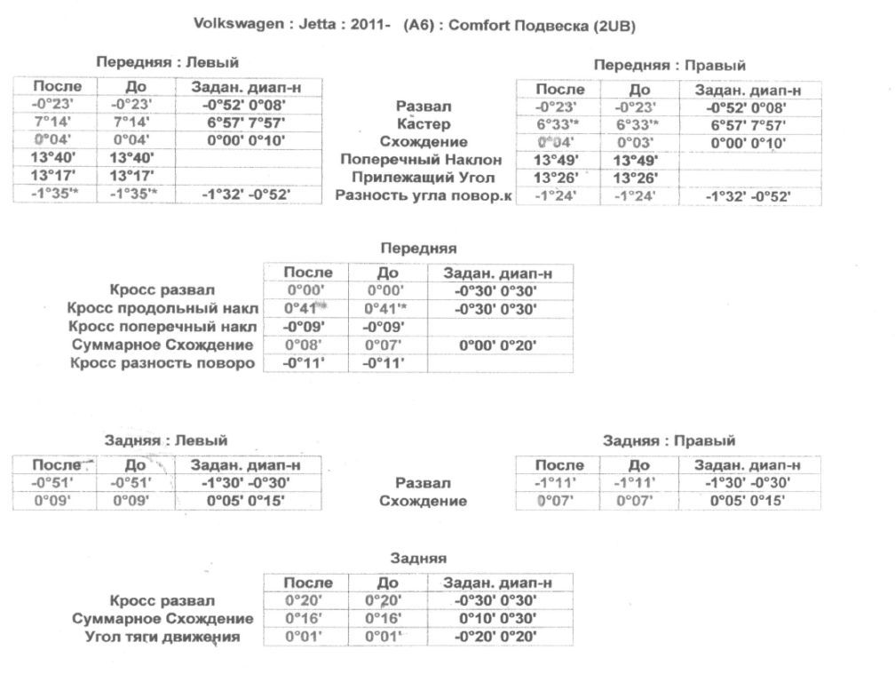

Вот ловите по всем Номинальные значения углов установки колёс.doc
свой тип подвески можно узнать из стикера Стикер с данными автомобиля.doc
  • Like 2
to Wolf

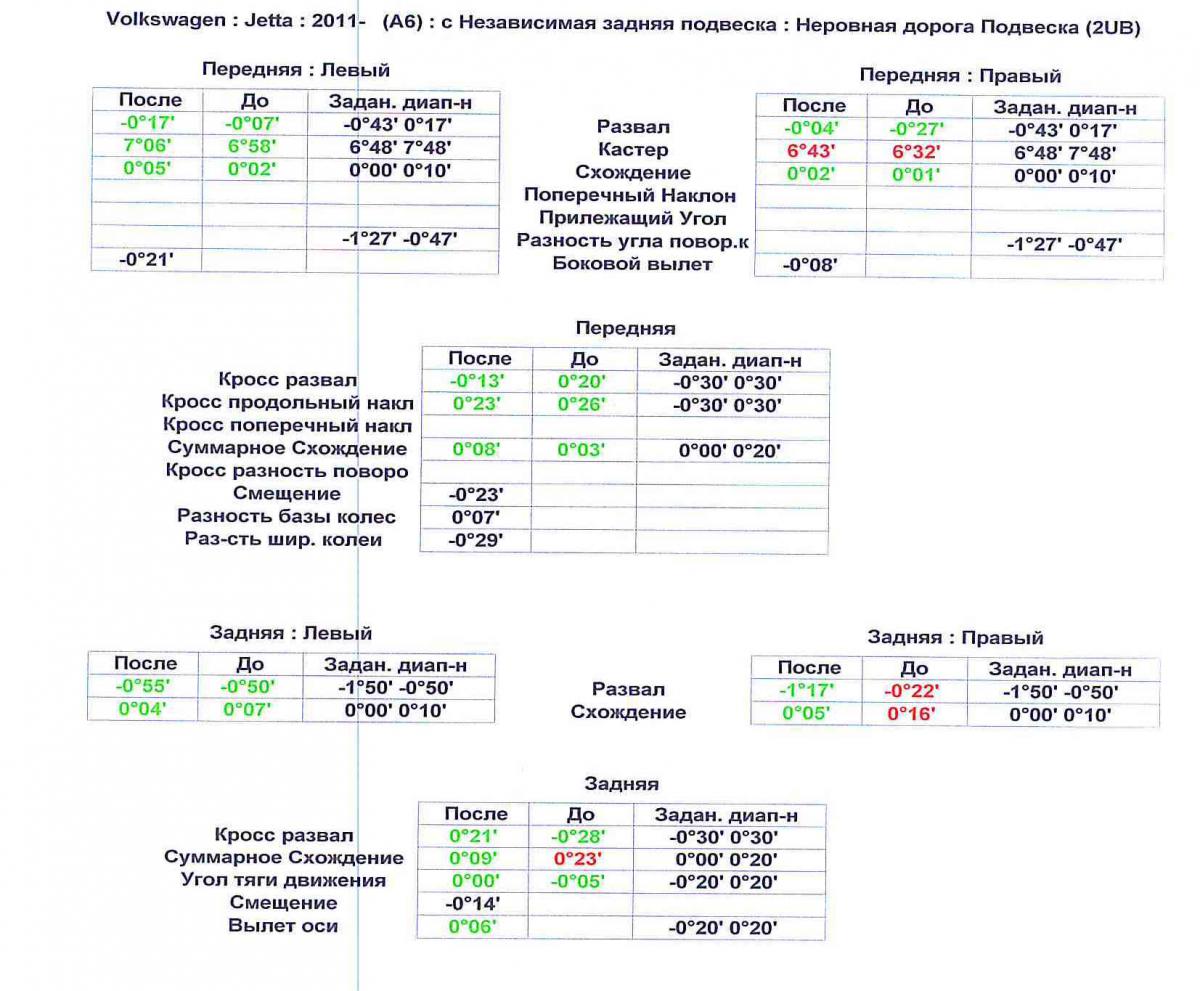

В приложенном вами файле расхождения в данных по кастору.
На первой странице указано, что номинальное значение (для 2UB) для продольного угла наклона оси поворота составляет 7гр27мин +/- 30мин
На второй же для того же варианта подвески уже 7гр18мин +/-30мин.
Самое интересное, что у разных дилеров в стенды зашиты разные данные. Например у Автоганзы 7гр18мин +/-30мин, а у Кунцево 7гр27мин +/- 30мин. При этом отличаются значения развала по передней оси и развала со схождением по задней. Бардак короче. При этом я так понял, что у большинства из тех кто жалуется на увод автомобиля "завалена" внутрь правая стойка.
Вот что я имею ввиду. Данные для одного и того же автомобиля, разница во времени - 10 дней.
@powerforce, похоже разобрался я. В русском варианте опечатка. Не может быть две подвески с одинаковым кодом 2UB. Там даже установочная высота разная да и установочные углы. Код комфортной подвески 2UD. В английском варианте именно так. Так что для подвески с пакетом плохие дороги 2UB правильный кастер 7° 18′ ± 30′
вот английский вариант Углы установки колёс(англ).doc
ЗЫ Похоже это системная ошибка перевода у Вага так как тоже самое и в стендах.. Название подвесок разное а код один
