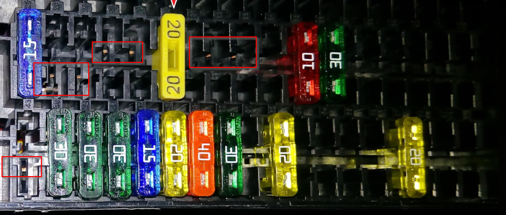

1. Почему на всех выходах для предохранителей видно только 1 контакт? По логике ведь - предохранитель размыкает цепь, значит должно быть 2 контакта. Вот что я имею ввиду (фото не моё):
EDIT 20.01.2020 13:30: Я когда уже написал сообщение понял в чем тут подвох) Сходил проверил - оказалось что мое предположение правильное. На картинке показаны пустые пазы - они не замыкают цепи. Хоть там и есть напряжение, но второго контакта нету. Если достать предохранитель то там будет 2 контакта внутри. Это и ответ на 1 и на 3 вопрос.

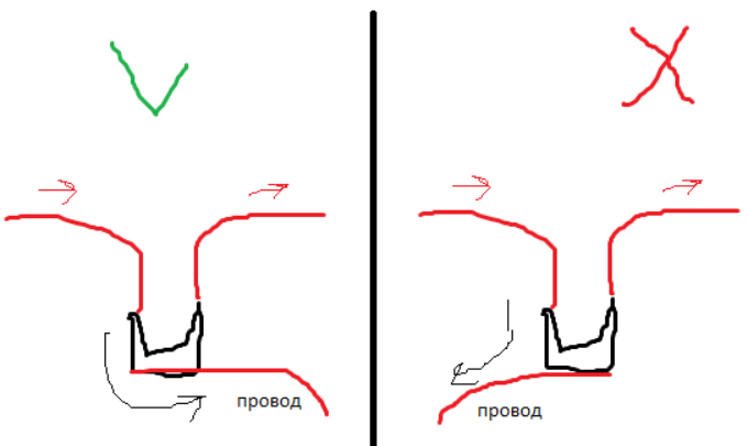

2. Если мы подключаем провод сверху, в существующее гнездо для предохранителя - то нужно ли учитывать с какой стороны его втыкать? По логике вещей ведь, с одной стороны у нас течёт ток, значит нужно подключать провод так, чтобы провод выходил с противоположной стороны. Тогда при перегорании размыкается цепь. В противном случае ток будут течь по меньшему сопротивления и огибать предохранитель вовсе. Вот пример провода и схемы (прощу прощения за "колхоз"):

3. На последок. Есть некоторые выходы в блоке предохранителей, которые пустые, без предохранителей. НО при этом у них есть контакты и есть напряжение (см рисунок 1 вопроса). Сам ходил проверял у себя в машине - после поворота ключа на всех таких выходах появляется плюс. Так вот - вопрос - что будет если туда вставить предохранитель? А если точнее - то какую цепь тогда данный предохранитель замкнет?? Ведь она же по сути не используется, но при этом питание там получить можно.

В блоке два ряда предохранителей. Один ряд для цепей где напряжение должно быть всегда, второй - там где напряжение есть только при включенном зажигании. Во всех гнездах есть контакты к которым подводится напряжение.

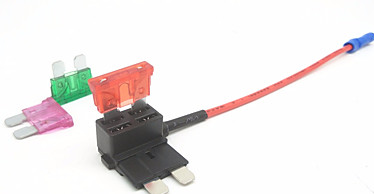

Второй контакт, в пустых гнездах отсутствует, и туда смело можно вставлять разветвитель. Провод должен быть со стороны  где нет контакта на блоке.
