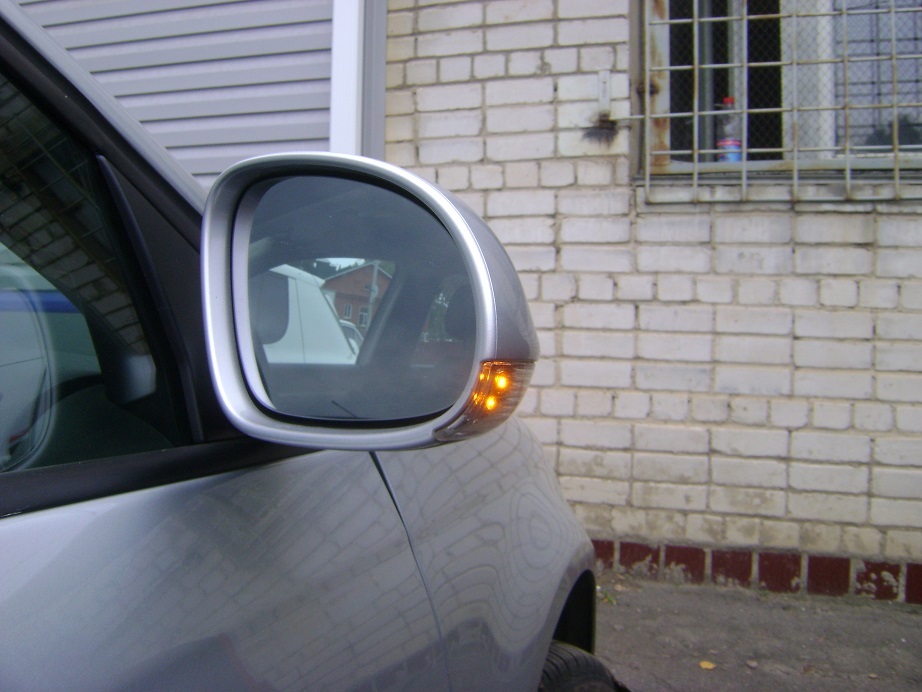

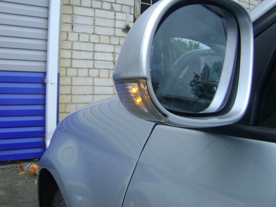

Глючит поворотник в зеркале
@MAD_MAX, Ну ладно, значит я первый буду.
Ждём

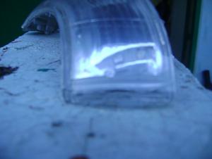

вот что странно, я когда автозапуском машину завожу все поворотники нормально моргают, а когда нажимаю аварийку или поворот он глючит!
Как Вы понимаете, дело не в 25 долларах, а в любопытстве.

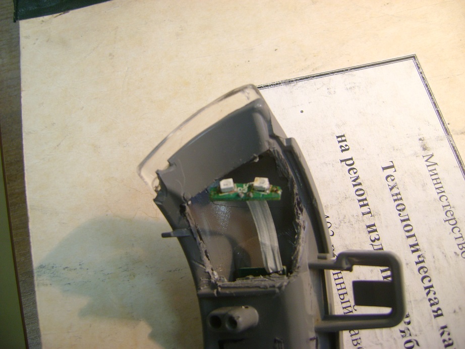

И так "пациент" извлечён и готов к "трепанации". Виден светодиод с отвалившимся стеклянным глазом".

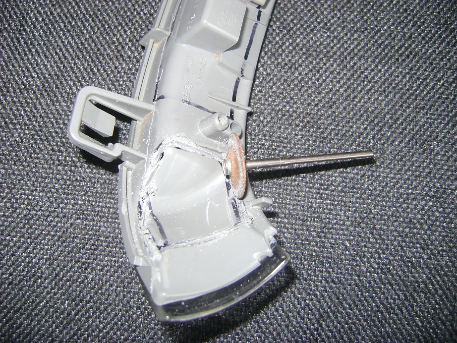

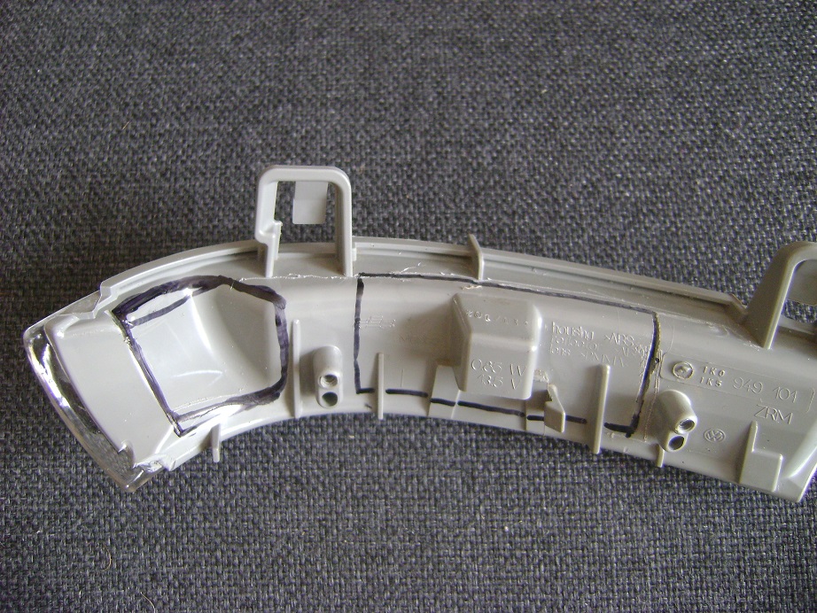

Сначала наносим разметку из расчёта сохранить крепления корпуса под винты. Я решил разделить на две части и вскрывать первой маленькую с "больным глазом".  Надеюсь, что его замена решит проблему.

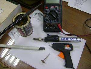

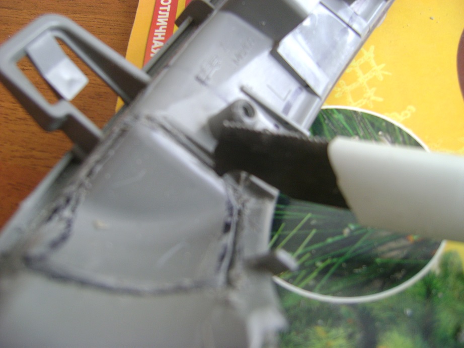

Заготовлены необходимые инструменты. Сначала делаем надпил по всему периметру разметки.

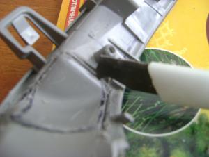

Затем скребём аккуратно до появления прорези.

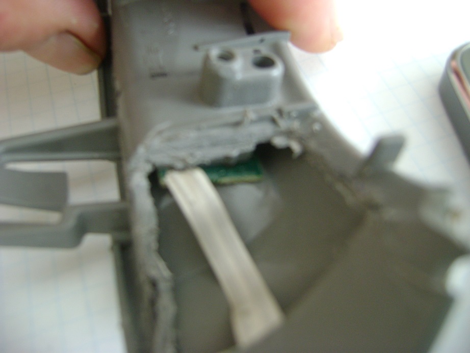

Осторожность не помешала. Чуть выше плата с проводком.

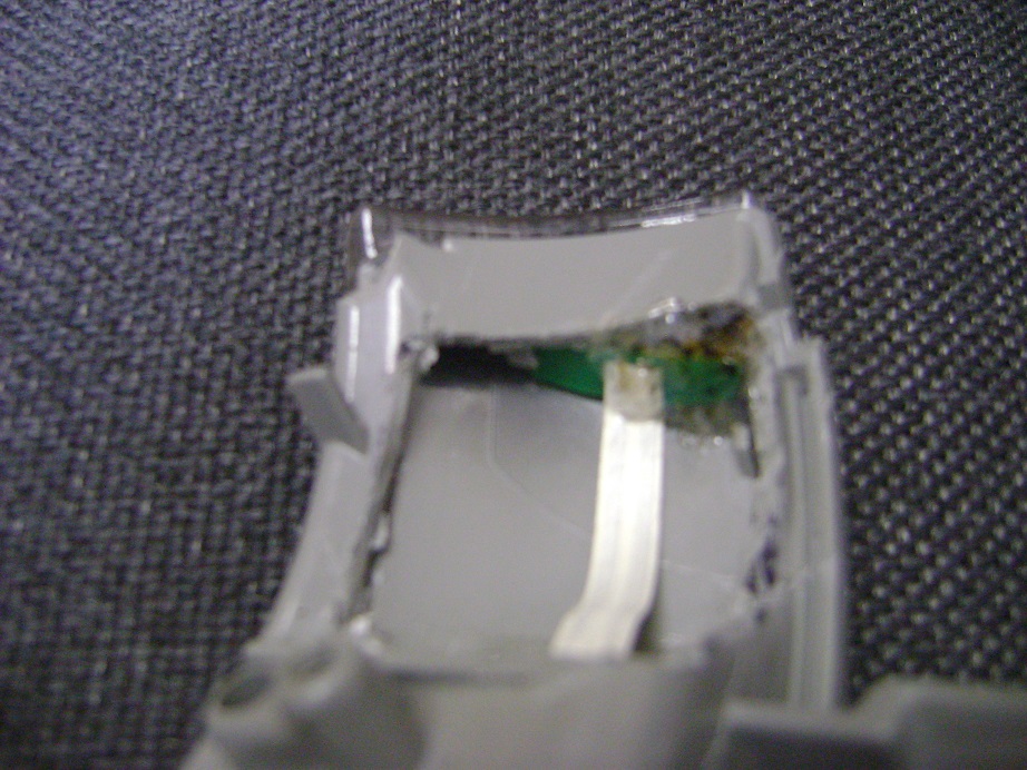

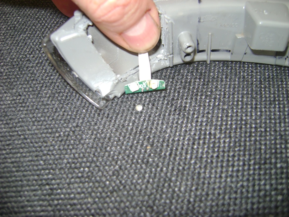

Так размещены два светодиода с торца повторителя поворотов. Виден слева светодиод с отвалившимся "глазом", справа исправный. Тестер это подтвердил. Исправный светится, неисправный нет.
После работы в магаз за деталью. Возьму два, т.к. большую плату не извлекал, соответственно проверить исправность третьего светодиода не удалось. Продолжение завтра.

Закуплены светодиоды аж 3 штуки (и не зря) по 6 руб каждый. Их там несметное количество, но именно такого формата 3. Внешне отличается отсутствием выпуклого "стеклянного глаза" и креплением(для паяльника разницы нет). Называется так: ARL-1210 UYC 330mcd 1,8 - 2 V 120C Заявлен цвет жёлтый. Вот он слева занял своё место.
Радость была преждевременной. Пока сходил к машине для проверки отказал соседний. Чуть тронул и у него также отвалилась стекляшка с контактом. Запас есть и быстренько произвели замену. Работает. Платку запихнул на место и прилепил клеем (на всякий случай от тряски).

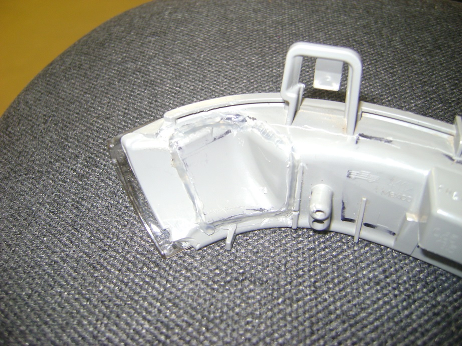

Приложив вырезанную часть залепил шов. Варианты были разные, но остановился на этом, т.к. задача не "сварить/склеить", а "соединить/закрыть" с возможностью ремонтировать. Герметичность соблюдается. Слева виден отломаный уголок. Это результат неудачной попытки вскрыть по шву - не делайте этого, не выйдет.
Да! В процессе выпиливания окошка часть стружки попадёт внутрь фонаря. Нужно потрясти, постучать и т.п. и вытряхнуть.

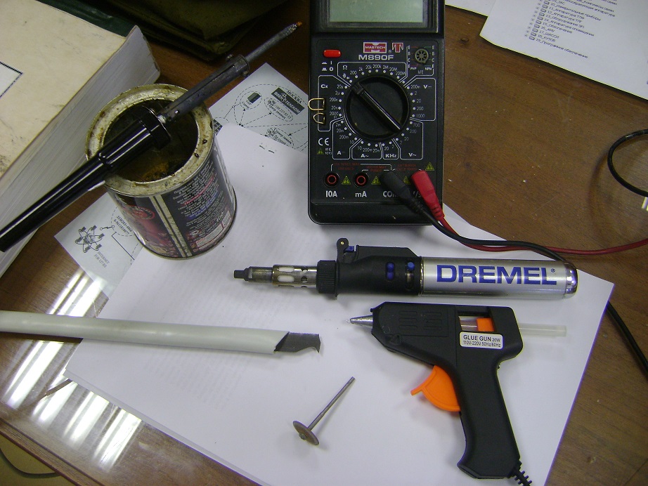

Для проведения "операции" потребовалось

@frox,Удачи. Режь ровно по тем местам, как у меня размечено
