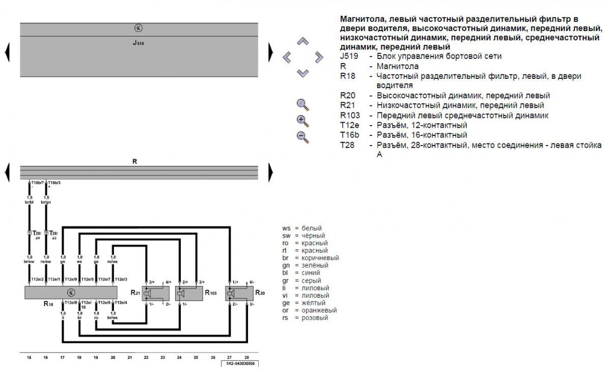

Как подключить дополнительный динамик?
Может и есть, смотри Эльзу

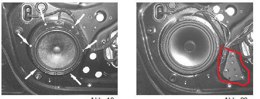

И еще один вопрос, а куда прикручивается кроссовер в двери(штатное место)?
Понятия не имею, джетты у меня нет уже

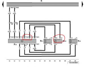

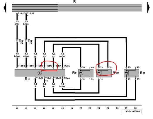

А кто может подсказать. Мне дали схему подключения кроссовера к динамикам, но мне не понятно, почему на СЧ-динамике сразу подключается два плюса. Причем на схеме указано что два провода от кроссовера соединяются вместе и подключаются на плюс к СЧ-динамику. Не понимаю зачем и как это работает.
Я впервые вижу такую схему подключения.
Установил себе в машину дополнительно 2 динамика СЧ 1K0035411 на 4ом, если смотреть в каталоге для Jetta предлагается другой номер запчасти 1K0035415А только этот динамик на 8ом и он не подойдет.
Для установки необходимо:
1. кроссовер 2 шт. номер 1K0035463D.
2. ответная часть к кроссоверу 2шт. 6Q0972726.
3. Cаморез с внутренним torx для крепления кроссовера 6 шт. N10619302. Продают по 20 шт.
4. динамик 2 шт. 1K0035411.
5. ответная часть для динамика с 3 пинами 2шт. 1T0972703
6. Гайка, вставная 8 шт. N90698801. Продают по 25 шт.
7. Cаморез с внутренним torx 8 шт. N90986802. Продают по 20 шт.
Для Golf V и Jetta V крепления для кроссовера находятся на передней двери рядом с НЧ динамиком.
Как сделать проводку для подключения СЧ динамика и кроссовера.
После установки СЧ динамиков и кроссовера в машине звук стал мягче. Теперь при настройки частот, каждый динамик можно настроить отдельно. Мне очень нравиться.
