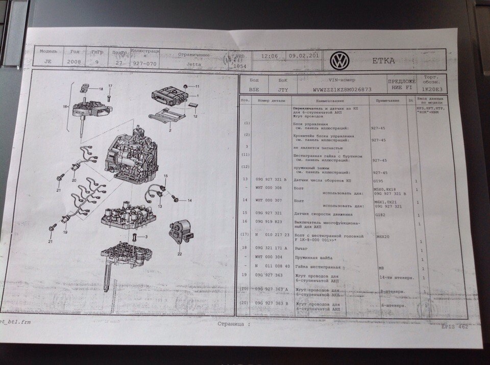

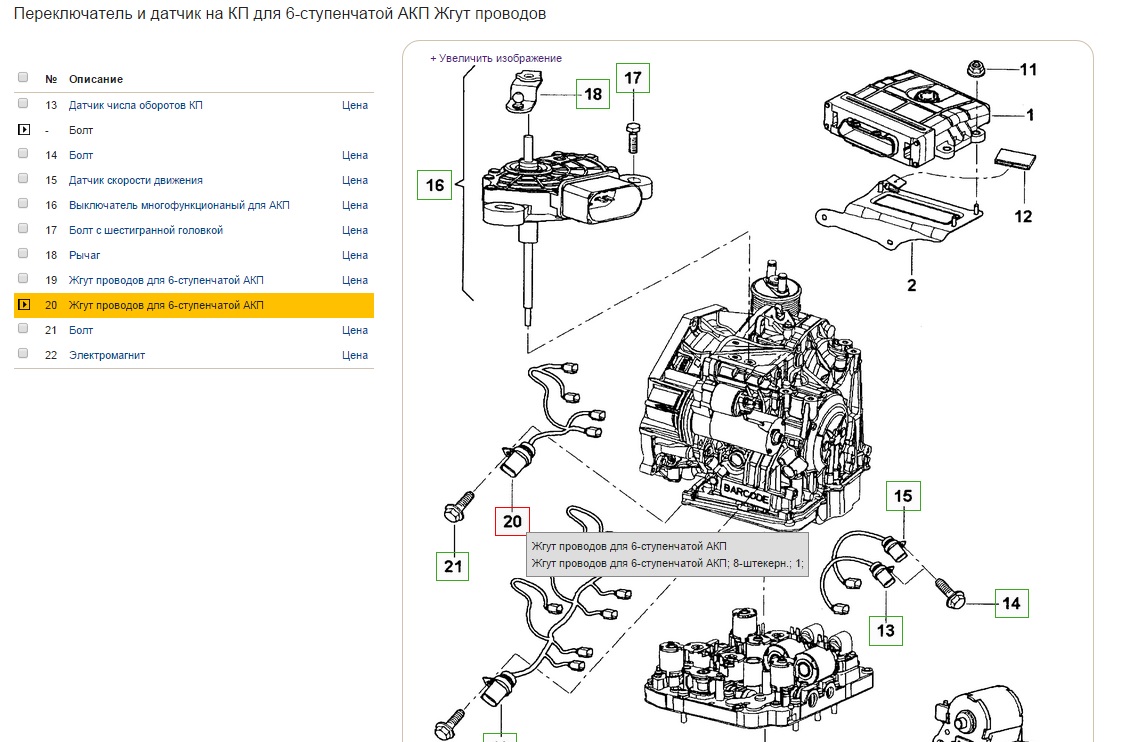

Sergei36 866 Жалоба Опубликовано: 9 февраля 2015 @YuYu, Могу сказать лишь, что №20а и б пробивает две разные цены. Под цифртой 20A - 09G 927 363A - 3217р 20B - 09G 927 363B - 5354р Под цифрой 19 - 09G 927 363 - 8104р Поделиться сообщением Ссылка на сообщение Поделиться на других сайтах
YuYu 0 Жалоба Опубликовано: 9 февраля 2015 @YuYu, Могу сказать лишь, что №20а и б пробивает две разные цены. Под цифртой 20A - 09G 927 363A - 3217р 20B - 09G 927 363B - 5354р Под цифрой 19 - 09G 927 363 - 8104р вот не является ли A и B двумя частями целого - 09G 927 363? даже цена на это намекает! Поделиться сообщением Ссылка на сообщение Поделиться на других сайтах
Sergei36 866 Жалоба Опубликовано: 9 февраля 2015 (изменено) @YuYu,Вот как это выглядит. По Вашему ВИНу пробивается жгут 8-ми штекерный. Значит второй не ваш. Всё же стОит спросить об этом в сервисе. Изменено 9 февраля 2015 пользователем Sergei36 Поделиться сообщением Ссылка на сообщение Поделиться на других сайтах
