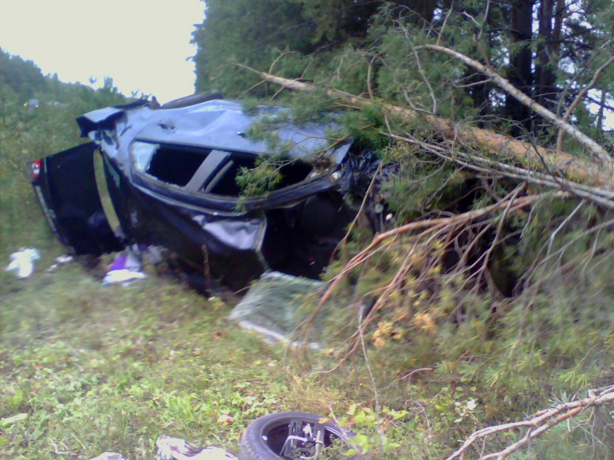

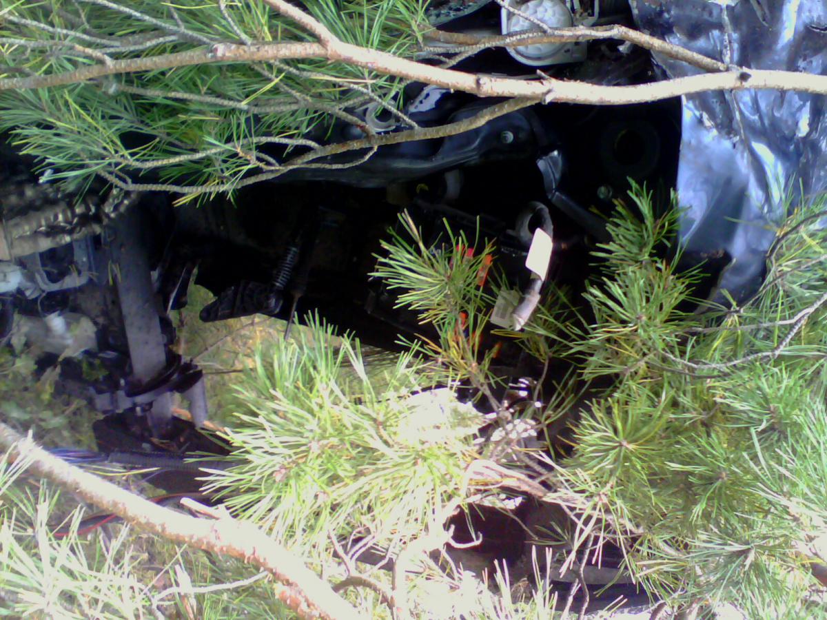

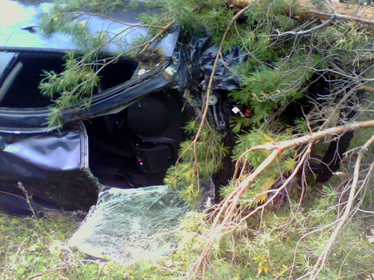

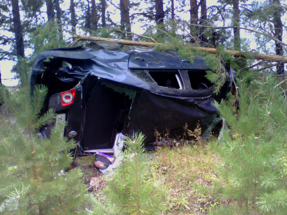

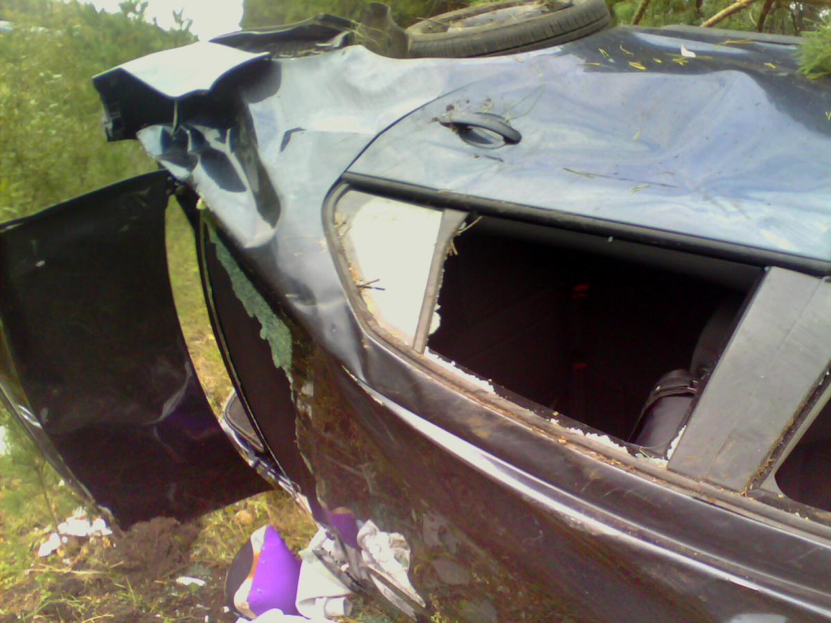

waif666 0 Жалоба Опубликовано: 17 сентября 2012 (изменено) фото с аварии, морды почти нет Изменено 17 сентября 2012 пользователем waif666 Поделиться сообщением Ссылка на сообщение Поделиться на других сайтах

mars73 387 Жалоба Опубликовано: 17 сентября 2012 ежели так ковыркнулсо-то полюбасу д.б.стрельнуть все!!! И преднатежители не сработали?Отстегнулся легко? Поделиться сообщением Ссылка на сообщение Поделиться на других сайтах
