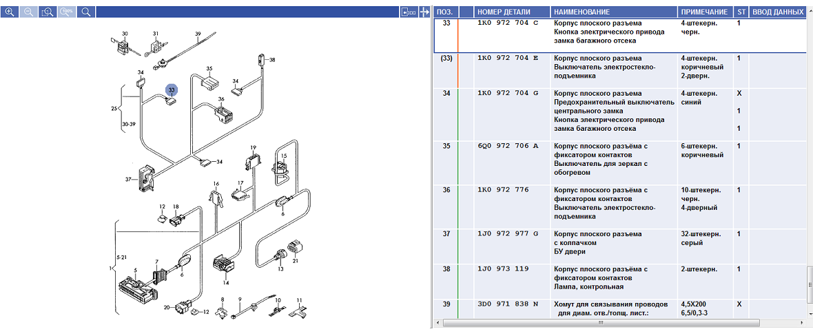

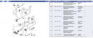

Bal-lek 9 Жалоба Опубликовано: 18 сентября 2012 (изменено) У меня и багажник и лючок бензобака из салона открывается. В американках, наверное, во всех так. Если нужна только проводка и кнопка, то может этот рисунок поможет. Код кнопки 1k0 959 832 B. Вот человек с гольфом проделал подобное http://vwts.ru/forum/168561.html Изменено 18 сентября 2012 пользователем Bal-lek Поделиться сообщением Ссылка на сообщение Поделиться на других сайтах
