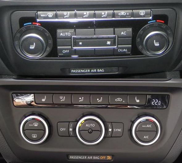

б. Блок климата (наверху старый, внизу новый).

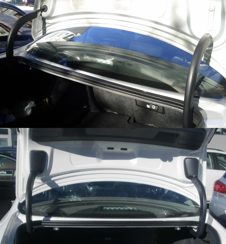

г. Была одна заглушка петли багажника, стало две и выглядят по другому (наверху старые, внизу новые)

Климатическая система
1. В чём отличия систем “климатик” и “климатроник”?
1) В климатике одна зона изменения температуры, в климатронике - две.
2) В климатике поддерживается только заданная температура, но автоматически не меняется направление и интенсивность обдува. Т.е. их нужно контролировать самому. В климатронике в автоматическом режиме можно выставить определённую температуру и он сам будет изменять интенсивность и направление обдува для поддержания заданной температуры во всём салоне.
3) Информация с климатика не выводится ни на одно головное устройство (магнитолу), с климатроника - выводится на все, кроме RCD-210.
Обсуждение тут:
Глобальные отличия climatic от climatronic
2. Должна ли выводится температура “климатроника” на штатную магнитолу?
На магнитоле RCD-210 - нет; на RCD-310/RCD-510/RNS-510 - да.
С системы “климатик” информация не выводится ни на одну мультимедийную систему.
