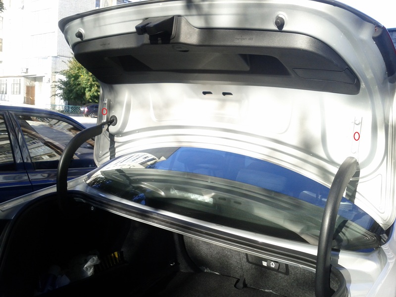

Для установки новых дуг автомобили до 2013 МГ необходимо просверлить крепёжное отверстие тут:

9. Хочу, чтобы после нажатия кнопки открытия багажника, крышка багажника открывалась полностью. Что для этого сделать?
Переставить пружину:
Полное открытие багажника
