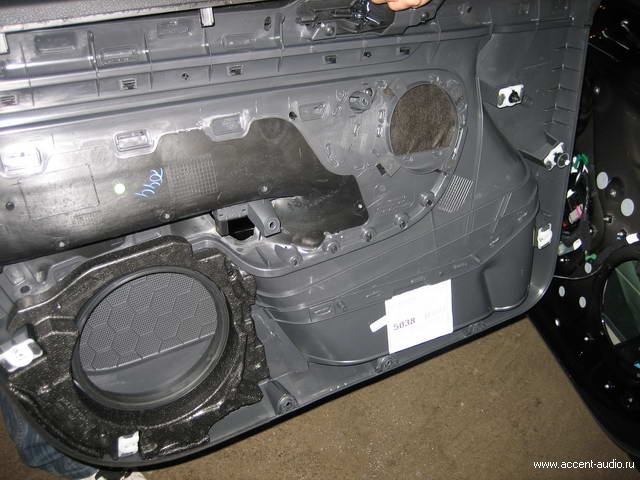

Oleg Krochak 0 Жалоба Опубликовано: 25 марта 2009 Коллеги, у кого стоит штатный СЧ в передних дверях? Подскажите точный размер и посадочную глубину? Как он запитан, параллельно с мидбасами? Поделиться сообщением Ссылка на сообщение Поделиться на других сайтах

Vladimir1 1 Жалоба Опубликовано: 13 мая 2009 А какой посадочный диаметр на обивке передней двери под мидбас? Поделиться сообщением Ссылка на сообщение Поделиться на других сайтах
