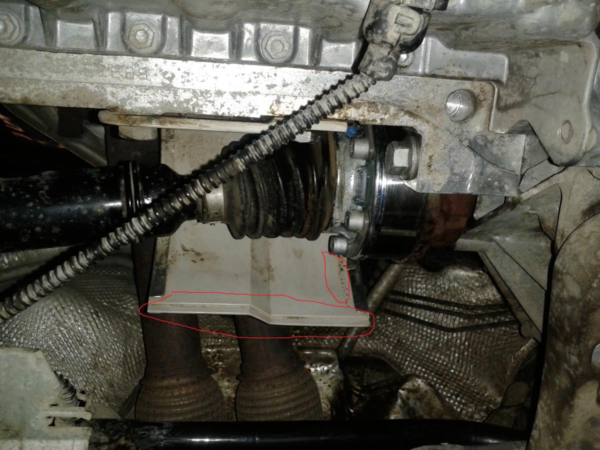

Cooler666 1 Жалоба Опубликовано: 22 октября 2012 Всем здравствуйте. У меня Джетта 2010г. 1,6 7DSG гарантии осталось три дня (поэтому такая срочность). Обнаружил масло на защитном кожухе гранаты, та граната, что вплотную к коробке стоит. Дилер разводит руками и предлагает еще покататься для выявления неисправности, но я уверен что через три дня, когда кончится гарантия меня просто пошлют. Течь может либо с коробки (но тогда бы была и сама коробка в масле, а она сухая) либо граната потекла (но в ней насколько я знаю густая смазка, а у меня жидкая, как в моторе) либо течет мотор, но теоретически оно туда попасть не может, так как стоит кожух вокруг гранаты. Прошу помощи может кто сталкивался с этой проблемой, что это может быть. Заранее спасибо. На фото подтеков нету так как все вытерли, выделил красным где были подтеки масленые. Поделиться сообщением Ссылка на сообщение Поделиться на других сайтах

Cooler666 1 Жалоба Опубликовано: 22 октября 2012 Рассказываю по порядку как все было: В первых числах сентября заметил следы масла на защитном кожухе гранаты (масло с грязью и черного цвета), так же сама граната была мокрой, а коробка сухая. Сразу погнал к дилеру, который увидел данную течь только после того как я попросился к ним в ремзону и ткнул носом, до этого ничего не видели и даже машину спустили уже с подъемника. Посмотрели они, долго совещались и решили поменять мне уплотнительную прокладку шруса. Поменяли и параллельно все насухо вытерли для дальнейшего контроля. Через 1000км пробега я заглянул туда а там и опять все в масле но масло не темное как было а светлое и грязи почти не было (кстати при всех случаях масло было только на гранате и на защите гранаты, а вот защита двигателя сухая, то есть течет не сильно). Ну я опять к дилеру но они опять ничего не увидели и опять пришлось мне идти в ремзону и тыкать носом где масло. В итоге они гоняли машину разглядывали и пришли к выводу что неисправности они не видят, ну не видят они откуда течет масло и после очередного вытирания насухо всего, предложили опять покататься и посмотреть через пару недель и пообещали что хоть гарантия кончается но они все исправят по гарантии. Дать чуть не забыл масло по консистенции как обычное моторное масло даже такого же цвета. Может у кого еще есть рычаги воздействия на дилера, что подскажите, дилер Классика СПб. Поделиться сообщением Ссылка на сообщение Поделиться на других сайтах
Sergei36 866 Жалоба Опубликовано: 22 октября 2012 решили поменять мне уплотнительную прокладку шруса. Что это за прокладка такая? Никогда не слышал и не видел. Кто подскажет? Через 1000км пробега я заглянул туда а там и опять все в масле Значит оно течёт и откуда-то появляется. Например подтекает только во время стоянки машины, поэтому забрызгивает брызговик, а сама КПП чистая. масло по консистенции как обычное моторное масло даже такого же цвета. Откуда масло? Если не кпп, то может из под клапанной крышки со дальней стороны капает на гранату каким-то образом, затем на брызговик попадает? А сама граната при этом сухая? Поделиться сообщением Ссылка на сообщение Поделиться на других сайтах
Cooler666 1 Жалоба Опубликовано: 22 октября 2012 Откуда масло? Если не кпп, то может из под клапанной крышки со дальней стороны капает на гранату каким-то образом, затем на брызговик попадает? А сама граната при этом сухая? Сама граната тоже мокрая. Поделиться сообщением Ссылка на сообщение Поделиться на других сайтах
Wolf 101 Жалоба Опубликовано: 22 октября 2012 пыльник внимательно смотрели на наличие трещин? Поделиться сообщением Ссылка на сообщение Поделиться на других сайтах
