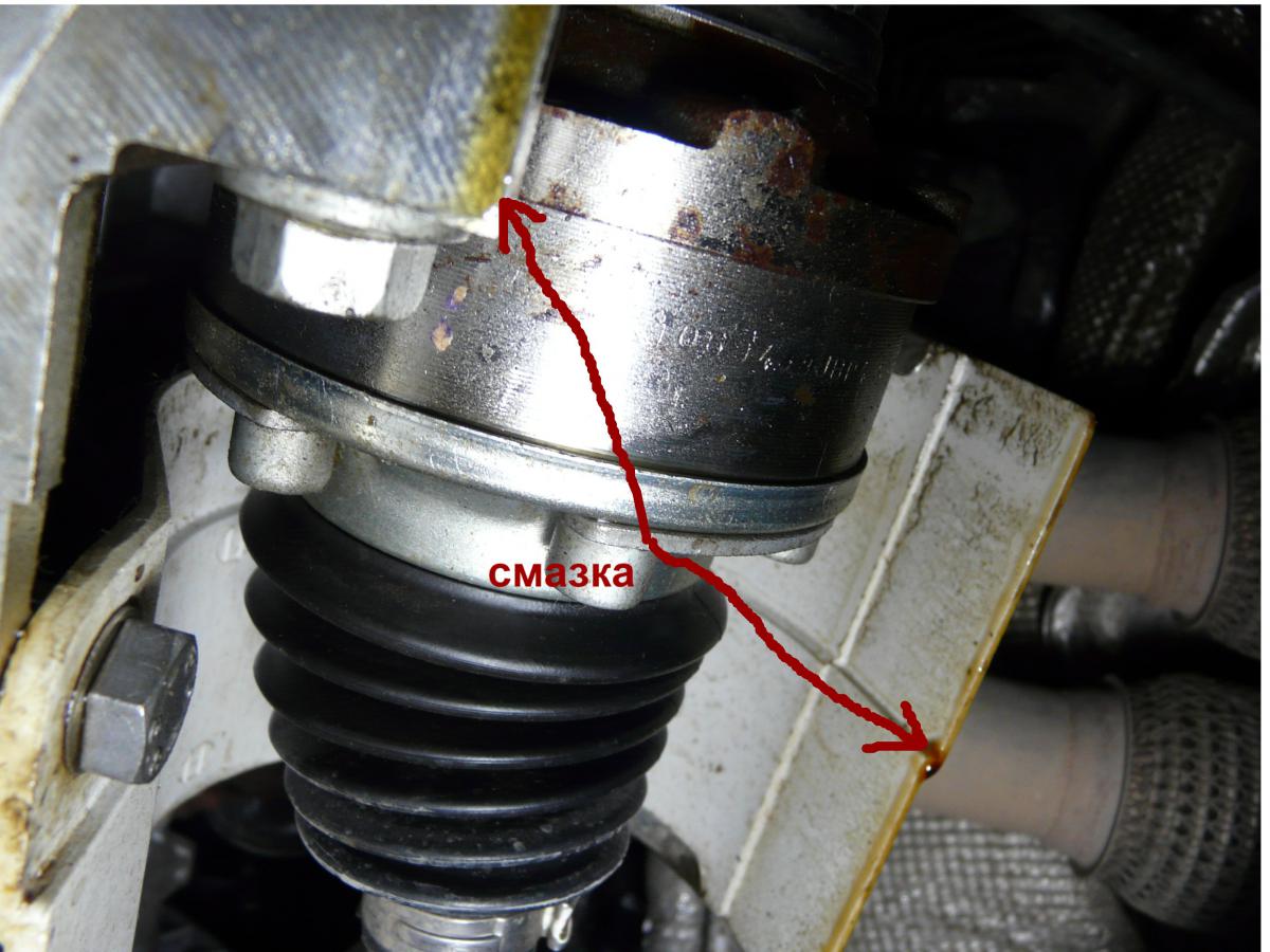

Cooler666 1 Жалоба Опубликовано: 22 октября 2012 пыльник внимательно смотрели на наличие трещин? Пыльники вроде целые, да и с шрусов если и будет сочиться то там же густое масло а в моем случае жидкое. Поделиться сообщением Ссылка на сообщение Поделиться на других сайтах
Cooler666 1 Жалоба Опубликовано: 24 октября 2012 Так что уважаемые форумчане, кто все же сталкивался с данной проблемой и что именно в этом случае менялось (если можно то с парт номерами). Поделиться сообщением Ссылка на сообщение Поделиться на других сайтах
Sergei36 866 Жалоба Опубликовано: 24 октября 2012 Ничего не меняли. Не то, что-бы чистое масло, а жирная, но подсохшая и прибитая пылью. Смыл. Через 1.5 тыс км меняли сцепление. Было чисто. Сейчас не знаю Поделиться сообщением Ссылка на сообщение Поделиться на других сайтах
Lubitel 2 Жалоба Опубликовано: 24 октября 2012 (изменено) Была у меня в гарантийный период такая байда. Сам смотрел, ОД смотрел, я с ОД в месте смотрели - пыльник цел, откуда течёт не нашли. Жикость была похожа на масло (см. фото) - тоже думал, что коробка течёт. В итоге всё оказалось проще - по словам мастера пыльник в каком-то месте не был посажен до конца, под действием центробежной силы разогретая смазка ШРУСа вылетала наружу. По гарантии поставили новый пыльник и набили новой смазки (может ещё чего,точно не помню - надо найти бумаженцию от ОД и посмотреть весь список). Нигде теперь не течёт. Изменено 24 октября 2012 пользователем Lubitel Поделиться сообщением Ссылка на сообщение Поделиться на других сайтах
Sergei36 866 Жалоба Опубликовано: 25 октября 2012 под действием центробежной силы разогретая смазка ШРУСа вылетала наружу. Может и такое быть. Тогда достаточно будет проверить посадку пыльника со стороны гранаты. Снять хомут, протереть смазку в канавке и с посадочного ребра пыльника, надеть на место и затянуть хомут как следует. Поделиться сообщением Ссылка на сообщение Поделиться на других сайтах

Cooler666 1 Жалоба Опубликовано: 9 ноября 2012 Вчера был у дилера со своей проблемой, рассказываю все по порядку: Приехав к ним, они бегали и тряслись вокруг меня, такого вежливого и корректного дилера я еще не видел (получили видать хорошо по шапке от Москвы). Загнали машину на подъемник сразу меня позвали, и при мне сняли защиту и увидели тоже самое, подтеки на защите гранаты (шрусе) и на самой гранате (шрусе) (смотрим первую фотку, первого сообщения этой темы). Сбежались все мастера что были в рем зоне, искали откуда течет, смотрели во все щели с фонариком, и в итоге говорят что не видят неисправности и не понимают что тут делать, мол катайся еще тут криминала нет, через пару тысяч опять приезжай. Меня данная формулировка не устраивает и поскольку я был уверен, что дело в гранате, я настоял на том, что бы они все разобрали и будем смотреть вместе. Они попытались поломаться, но после того как я попросил подойти директора станции к машине и изложил ему проблему, он дал команду на снятие вала и разбор гранаты (кстати директор очень вменяемый дядька оказался). Через 20 минут меня опят пригласили в рем зону, на столе лежал мой вал снятый и разобранная граната. Господа, и тут я понял что это масло, что у меня выделяется не масло из гранаты, в гранате совершенно другое масло, там черно-графитовое, густое, а у меня жидкое и светло коричневое (как моторное масло по составу и цвету). В итоге, все обсмотрели, и мотор и коробку, нигде подтеков нет, и начали собирать все обратно. Я в полном недоумении побрел в зал ожидания ждать авто свой. И через 30 минут ко мне подошел главный технолог станции и высказал свое предположение насчет этой течи, привожу дословно его слова: Следы масла на защите гранаты и на самой гранате (правой), это следствие того, что смазка в гранате нагревается из за близ проходящей выхлопной трубы и расслаивается на жидкую и густую фракцию и жидкая просачивается через щели гранаты и выходит на ружу и под действием центробежной силы разбрызгивается на защитный кожух. В итоге со временем смазка потеряет свою вязкость и загустеет, тем самым рекомендация, поменять смазку в гранате тысячах на 50-60 км. пробега. Теоретически эта версия имеет место быть. Сегодня я об этом рассказал своему мастеру (этому человеку я доверяю как себе) и он тоже согласился с высказыванием дилера, и даже рассказал что он сталкивался на фольцвагенах, что граната загустевшая очень. Итог я уехал от дилера ни с чем, но с интересной версией )) И уверенностью что криминала нет (в этом меня уверил и мой мастер) дабы пробег на машине 18т.км. а менять смазку в гранате из за течи нужно на 50-60т. км. Вот примерно такая ситуация, жду ваших комментариев. Поделиться сообщением Ссылка на сообщение Поделиться на других сайтах
Lubitel 2 Жалоба Опубликовано: 9 ноября 2012 (изменено) Cooler666, постараюсь сегодня найти бумаженцию ОД и тогда отпишусь, если ещё надо. А по поводу нагревания и расслоения смазки - аргумент интересный, но в моём случае после замены почему-то не работает. Ну не должна смазка ШРУСа выходить вообще. И разработчики этой смазки тоже не дураки, чтобы делать её такой, что она сочится во все щели. Я больше верю словам мастера "моего" ОД - недопосадка деталей на своё место. Эксплуатация после ремонта это подтверждает - нет намёка даже на запотевание. Изменено 9 ноября 2012 пользователем Lubitel Поделиться сообщением Ссылка на сообщение Поделиться на других сайтах
