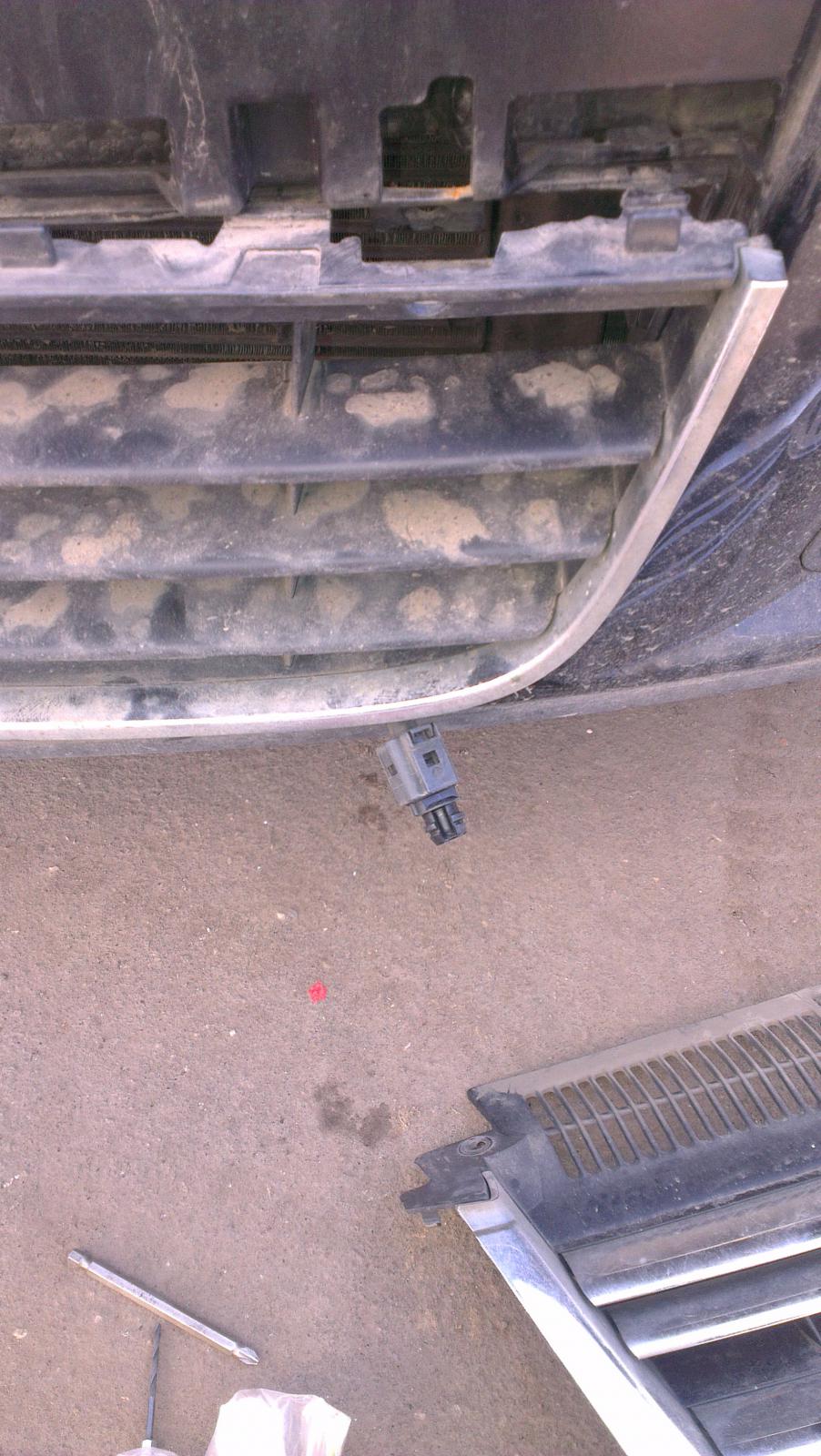

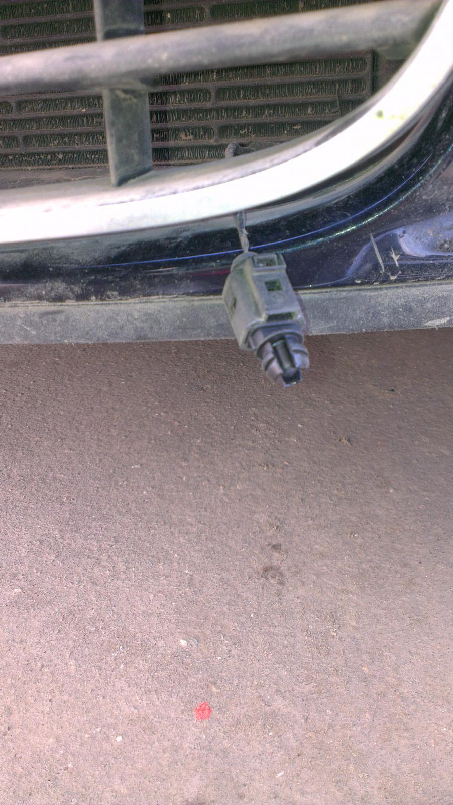

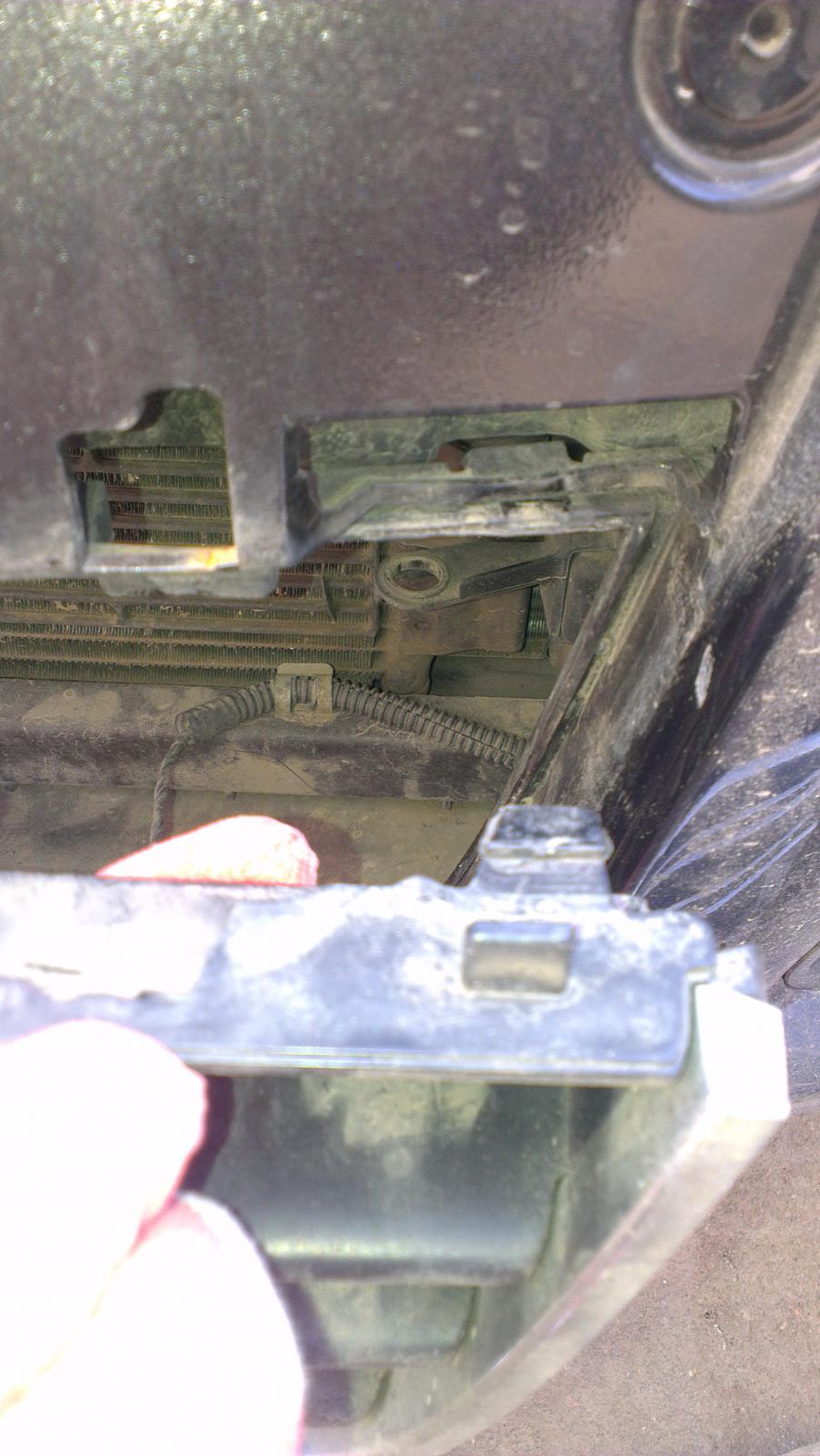

  Купил датчик, код выше, в Руси за 536 руб, был в наличии. Не стал ждать в exist. Датчик находится, кто бы Вам что не говорил :) слева, у нижнего угла радиатора. Для удобства замены лучше снять решетку с эмблемой и нижнюю решетку - 5 минут и 4 винта. 2 сверху торс 20 (вроде) и 2 под номерным знаком. Прошивать ничего не надо. На табло ошибок не горело. После замены сразу стало показывать точную температуру.

Привет всем. На холодную датчик показывает правильно,но по мере прогрева сильно повышаются показания.
Вопрос - где он находится в америкосе ( может как на фото выше)  и если можно его номер. Спасибо.
Находится там же, номер выше написан

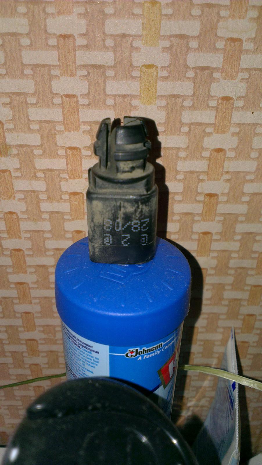

Была такая же проблема с датчиком температуры в бампере. Разность температуры на улице и в показаниях на приборке была от нескольких градусов до нескольких десятков градусов. Датчик разобрал( он состоит из 2-х частей), внутри, где контактная группа была сырость. Всё просушил, контакты зачистил, обильно смазал контакты литолом - 2 года работает без проблем.

Доброго дня! Я оторвал датчик и фишку на природе. Впаял от таза. Теперь вместо +4 показывает -14. Настроить как нибудь можно?
Это как? Он за бампером прячется, туда и рукой то хрен залезешь.
Впаял от таза
Что не от самолёта? откуда уверенность, что у приборов ТТХ одинаковые?
Датчик это по сути терморезистор, и вероятность того что у таза изначальное сопротивление датчика и график  изменение сопротивления в зависимости от температуры одинаковы,   стремится к нулю.
