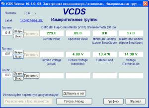

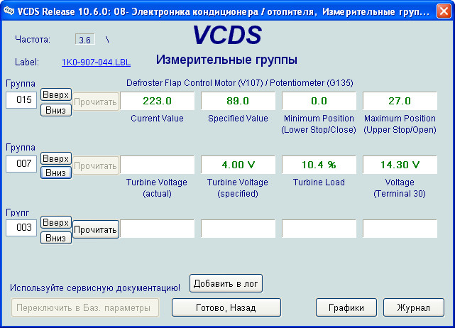

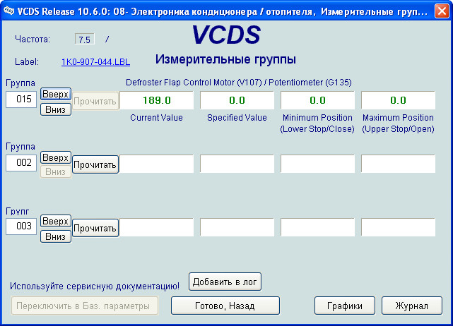

Продолжим.. Чуть не в тему, По совету Деф22, залез сегодня шнурком в 08 блок отопитель/кондер / измеряемые группы /
/15 группа.. и вот, что там показало при включенном климате(режим АВТО):
Потом включил обдув лобового стекла:

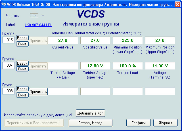

Видно, что то не так.... Далее сделал адаптацию на климате (AC+ обдув на себя), и что то начало меняться:

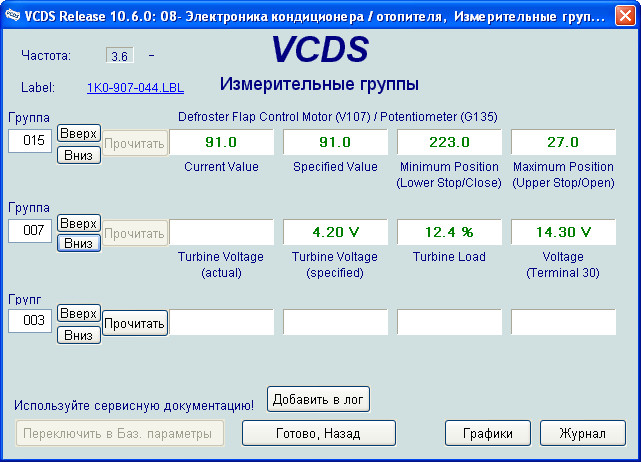

После адаптации вот такая картинка:
Крутанул регулятор температуры на LO:
Потом на HI:
И на обдув лобового стекла:::

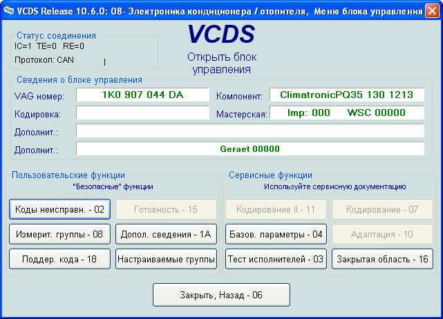

Проверил ошибки... а их нет!!! ни на климате, ни в блоке через Ваг-ком... Все работает... вопрос: на долго, ли?
