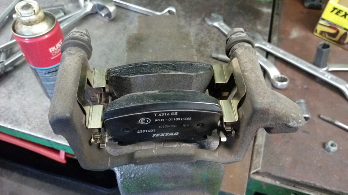

после замены колодок, стал греться задний левый диск.
Отсоединил тросик, ездил без него, но диск всё также греется.  По сравнению с правым греется сильнее.
Цилиндр весь чистый без ржавчины, направляющие в смазке, не закисли.
Может цилиндр до конца не задвигается поэтому и греют диск?
Если снять колодки то колесо вращается без шума, при одевании колодок, есть небольшой звук задевания о диск, думал притрутся но уже проездил 400-500 км результат тот же.
Или лучше заменить супорт?

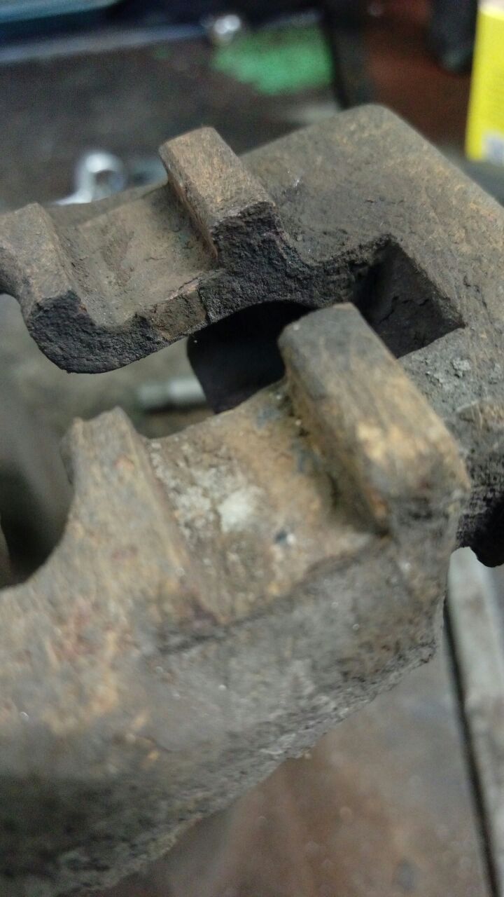

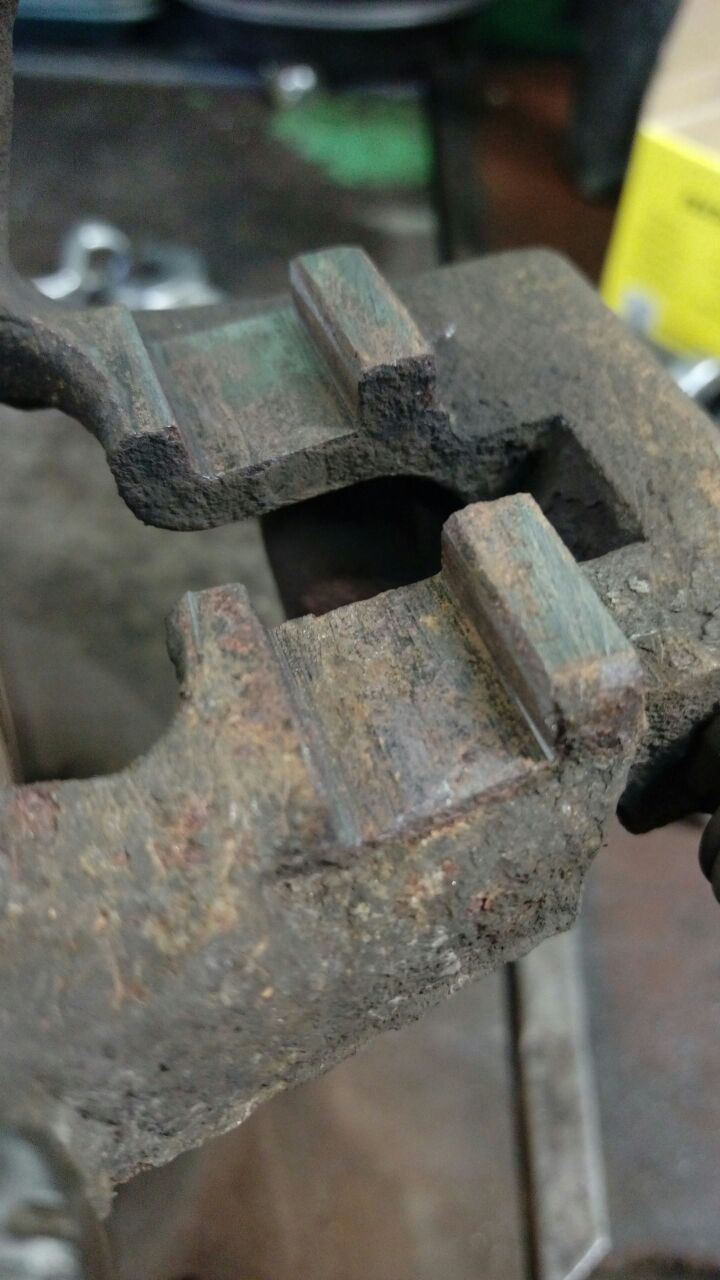

Суппорт надо почистить. Там налипает много каки и колодки встают плохо. Вчера тоже менял и сначала после установки колодки терлись о диск. Почистил суппорт и все встало хорошо.
Чистил поверхность супорта??  или разбирал, вынимал поршень и всё внутри вычищал?
Поверхность я чистил тоже, поршень выдвигал по максимуму но не вытаскивал, осмотрел его, что нет царапин и ржавчины, еще раз смазал спец смазкой, и установил.  но проблему не решил.
Думаю провести два варианта. 1 разобрать полностью весь супорт и почистить, посмотреть внутри. 2. если не поможет, купить другой на разборке.
