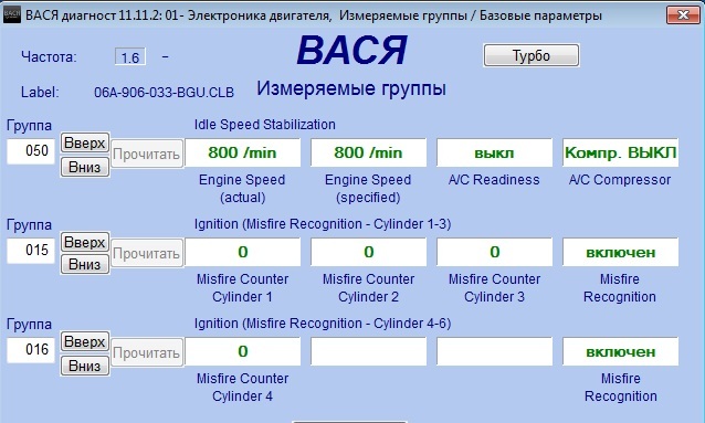

kostik(tm) 17 Жалоба Опубликовано: 1 марта 2013 Вчера все таки поменял на незаведеной, сделал 700 оборотов(значение 135) субьективно, даже пропада задержка педали газа+ пропал провал на 2-скорости на малых оборотах. Ну и пох что вместо 0.6-0.7 литра в час показывает 0.8-0.9 Зато ездить стало гараздо приятнее. Поделиться сообщением Ссылка на сообщение Поделиться на других сайтах

pushok 5 Жалоба Опубликовано: 2 марта 2013 Кто-то еще отметил, кроме полтавских конечно, что при замене 128 на 135 в первом канале, эта 128 продолжает фигурировать в следующих с 04 по 10-ый каналах? Поделиться сообщением Ссылка на сообщение Поделиться на других сайтах
MAD_MAX 151 Жалоба Опубликовано: 2 марта 2013 @pushok, ну да, есть такое. У тебя есть желание в них покопаться? Поделиться сообщением Ссылка на сообщение Поделиться на других сайтах
inrin 5 Жалоба Опубликовано: 10 марта 2013 Если кому интересно. Для информации, сегодня покопал свой 1-й блок, странно они что у всех разные. У меня значение поставил 134 это примерно 800 об/мин., кто то пишет 700 стало странно, 128 у меня 736 об/мин. По ощущениям и правда поинтереснее машинка поехала, более отзывчивый газ стал, и трясучки на холостом меньше стало. Поделиться сообщением Ссылка на сообщение Поделиться на других сайтах
kostik(tm) 17 Жалоба Опубликовано: 13 марта 2013 128 у меня 736 об/мин. У меня при 128 было 620 об/мин. Поделиться сообщением Ссылка на сообщение Поделиться на других сайтах

maska 0 Жалоба Опубликовано: 10 июля 2013 (изменено) Вчера ездил к ОД, обьяснил проблему, сказали что нужно делать диагностику электорники. В итоге обновили ПО двигателя и произведена адаптация блока управления дроссельной заслонки, отдал 1300 руб. Итог ничего не поменялось, как потрясывало машину на светофорах, так и продолжает. Решил забить на ОД и купить ВАСЮ диагност и все сам сделаю. Еще вопрос, говорят что не на всех машинах можно поднять ХХ, у меня 2009 год BSE, думаю проблем не возникнет? Изменено 11 июля 2013 пользователем maska Поделиться сообщением Ссылка на сообщение Поделиться на других сайтах
maska 0 Жалоба Опубликовано: 11 июля 2013 Сегодня заметил, когда включен кондиционер, трясет намного меньше, почти не заметно. Как только отключаю его сразу трясет сильно. Надеюсь поможет если ХХ подниму. Поделиться сообщением Ссылка на сообщение Поделиться на других сайтах
