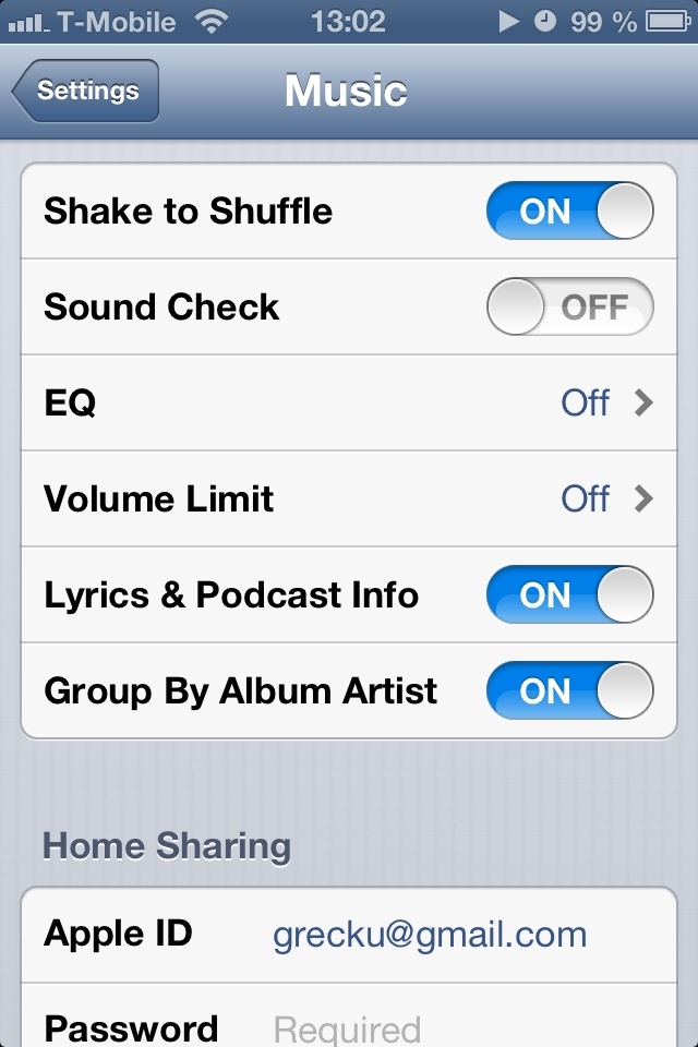

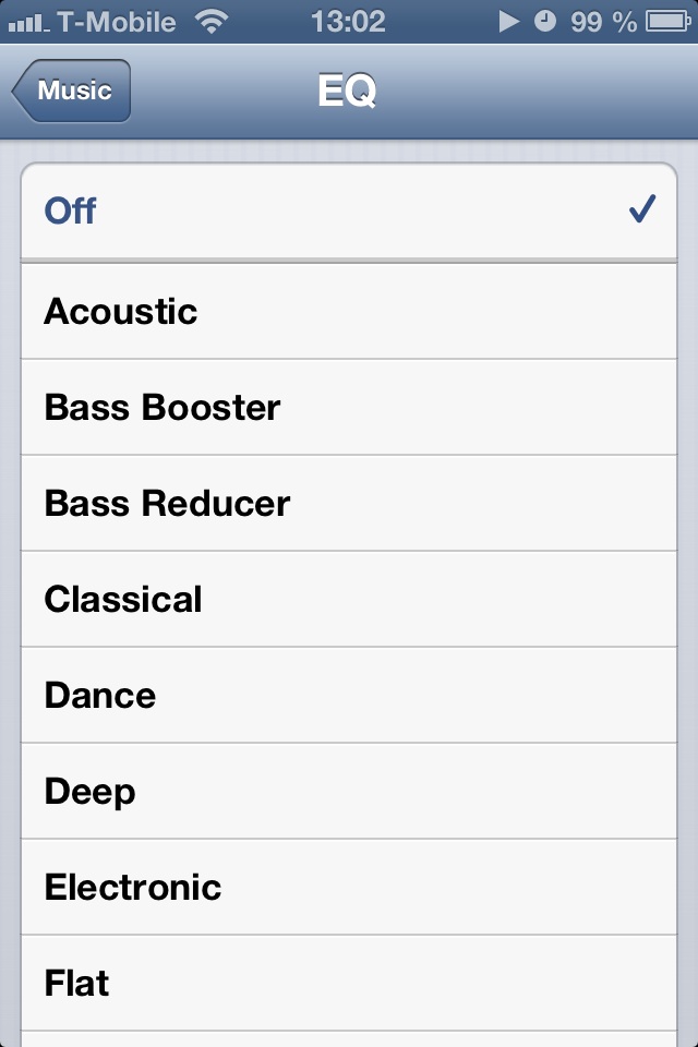

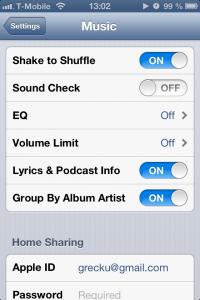

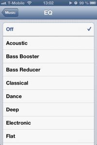

да, по поводу управляемости так и должно быть, ну может кто-то этим песням уровень сециально поднял до вас? а может какой-то эквалайзер включен в плеере айфона?
Вот с моего телефона скрины
Эквалайзер выключен.
