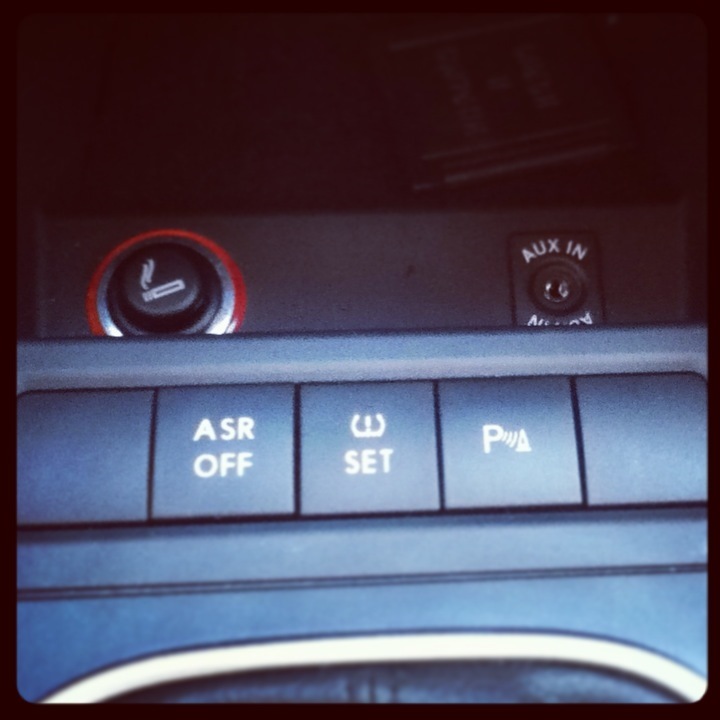

Кстати я перенёс самопальный аукс который делал в шататное место.
Купив
5M0 035 724 — Разъём аудиосистемы = 359,36 руб.
Теперь выглядит вот так
Купив
У меня Джетта 2012 года, у нее есть и USB в бордачке и AUX как у вас на фото. От комплектации что ли зависит? Или это опция "аудио пакет"?
Да конечно. Это зависит от комплектации.
