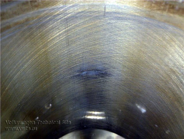

:xixixi:" Казалось бы, можно заменить гидрокомпенсаторы и приступать к сборке, но для данного двигателя есть смысл рыть дальше.
Снимаем верхний кислородный датчик....Половиним шатуны и достаем поршни из блока цилиндров...Обычно при пробеге 30 тысяч км на блоке цилиндров двигателя CFN отчетливо видны следы перекладки поршня...(прим. отличаются СLR от CFN- чугунным блоком,а заводская серия моторов, ТТХ, размеры диаметра цилиндров,хода поршней - одинаковы..)...На поршнях видны следы износа графитного покрытия.
И стуки при холодном запуске устраняются путем замены поршневой группы на ремонтную...
