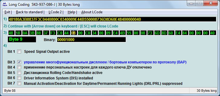

oleg3110_78 416 Жалоба Опубликовано: 28 августа 2013 ну что, все отшутились? Тогда комментируйте вот это (подсказка, смотрим на 4 Бит) З.Ы. скрин 09 блока, на всякий случай Поделиться сообщением Ссылка на сообщение Поделиться на других сайтах
Panda-9 134 Жалоба Опубликовано: 28 августа 2013 Шутки шутками, но способность системы "помнить" настройки под конкретный ключ никто и не оспаривал. Некоторые, типа меня, об этом просто не знали. И Bit 4 достоин безусловного уважения. Но тут-то вопрос (тема изначальная) конкретно о времени, о перескакивании часов на час. По-моему, пока однозначных объяснений этому никто не дал (разве что я, когда писал о том, что проснувшияся в феврале шмель спросонья неслабо ткнулся шмелиным лбом в кнопку h ). Поделиться сообщением Ссылка на сообщение Поделиться на других сайтах
