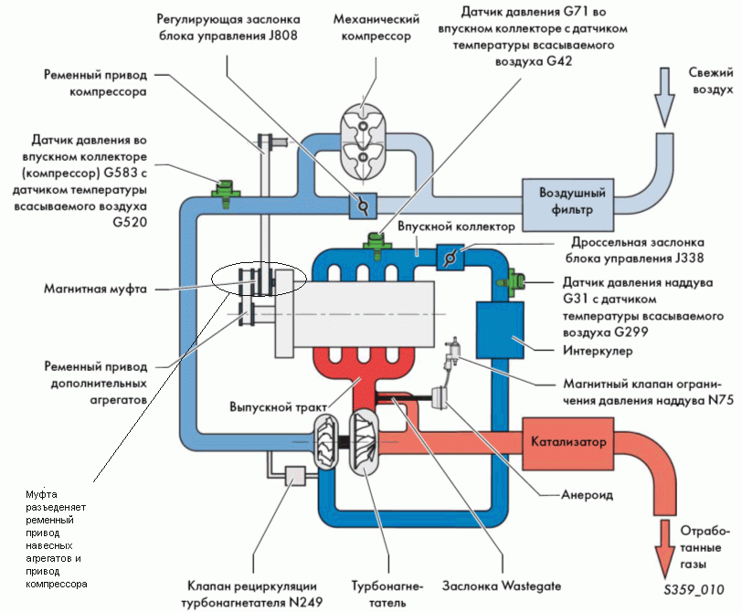

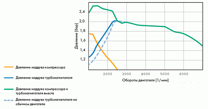

- приводной компрессор работает с самых низов. Безнаддувного режима у Twincharger -нет, кроме холостых.
 Даже чуть выше холостых Рутц принудительно раскручивает лопасти улитки, так как конструктивно нагнетаемый воздух проходит через холодную часть ТКР в впускной коллектор..

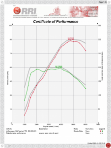

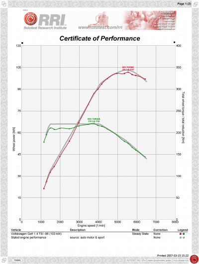

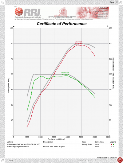

Доказывает наличие избыточного давления во всех режимах, снятые непосредственно с колёс( не коленвала) солидные показания крутящего момента 1.4BMY(140Hp)- на1147об*мин - уже 179НМ, на 1290об*мин -195НМ, на 1980об*мин - 210НМ. Испытания проводил не производитель, а независимый сертифиционный центр.
О каких - 2000об*мин речь? на этих оборотах начинает "дуть"( номинальное давление) турбокомпрессор и получется комбинированный
наддув вплоть до 3500об.( поэтому аффтор чуствует подхват) Далее этих оборотов,электромуфта отключает приводной компрессор, так как он просто не нужен..( только при кикдауне снова подключается компрессор). Всё это видно на реальном графике. В отличии от 1,4Turbocharger( 122HP) кривая выхода
на условную полку момента- короткая и моментальная..

 "При езде в пробках наддув и не нужен. Поэтому система работает в безнаддувном режиме.. "- При 1000об/мин давление наддува 1.8бар

 Так, механический привод отбирает часть мощности двигателя и на высоких оборотах расходует ее впустую,
-Говорили,говорили в статье про электромагнитную муфту и на те...
Полностью отключает эл.муфта Рутц на высоких оборотах - именно для того,чтобы не отбирать мощность)))
Смотрим  схему конструкцию системы наддува:
