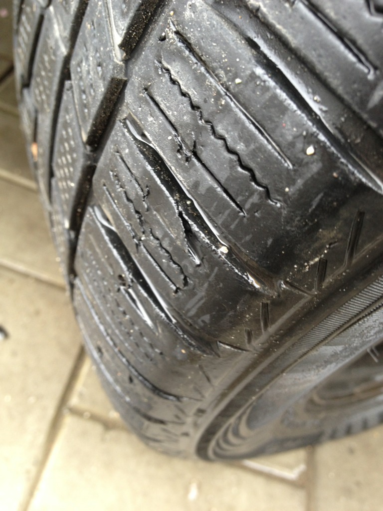

Рвет резину
Зимняя резина. Nokian WR G2. Этой зимой пробег в районе двух тысяч. Покупалась в 2008 году.
История такая. Развал сделан и проверен на двух стендах. Начало рвать токо вот совсем недавно. До этого так же умер стоковый ханкук с пробегом тыс 60. Потом был сделан развал и установлена зима. Катки железки

Это такая резина , имел такую  же хрень Дима на гуддиерах , качество хреновое. Развалы здесь ни при чем.
Понятно, а жаль ))
Понятно, а жаль ))
Может давление неправильное? Похоже на избыточное. Свыше 2-х бар ненужно качать (при частичной загрузке автомобиля)

Да по фото такое ощущение,что борта выше середины, такое бывает при перекаченой резине,её съедает по центру балона,сталкивался с таким на гольфе ,а потом начинает дико сжирать.

О каких 2 барах вы пишете, если нам нужно как мин 2.2 качать по паспорту , а то и больше на лючке бака написано. Нокиан наверно еще и Русский . Перекачка здесь ни при чем, она попросту съедает центр корта, а не докачка бока.  Обратите внимание на 2 фото и видно что профиль равномерный что по бокам что по центру.
Нокиан покупался в 2008. По моему не русский, но утверждать не буду.
"Под рукой" книга
Разделения на бензин/дт нет. Здесь Конвертор единиц давления. Забиваем предписанные 200 кПа и видим ...
