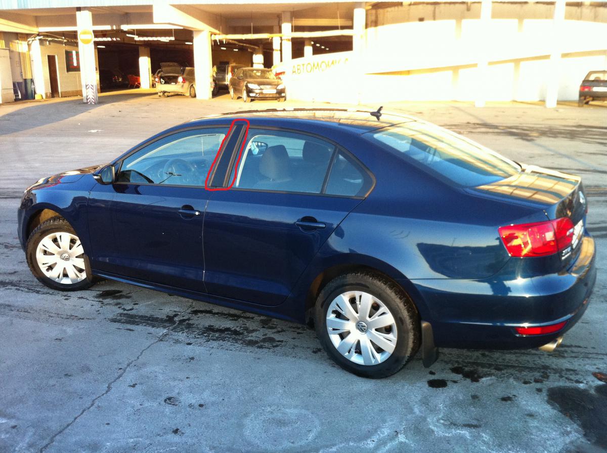

Подскажите  как снять вставки, обведенные красным цветом.
Спасибо
Спасибо

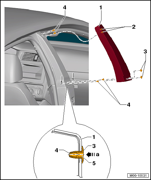

Да без проблем. Первое же предложение из Эльзы:
Снять накладку, не повредив её, невозможно.
Дальше писать? :-D
Выполнить следующие работы:
–   Слегка вдавить распорные штифты -5- в фиксаторы -3--стрелка a-.
  УказаниеРаспорные штифты -5- остаются во втулках -4-.
–   Извлечь фиксаторы -3-.
–   Извлечь накладку -1- с крепежными штифтами -2- из втулок.
–   Извлечь распорные штифты -5- из втулок -4-.
Судя по эскизу панель нужно тянуть в низ?
Или я что-то путаю?
Дальше писать? :-D
Спасибо за инфу. Первое предложение конечно немного расстроило, но буду пробовать.
