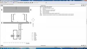

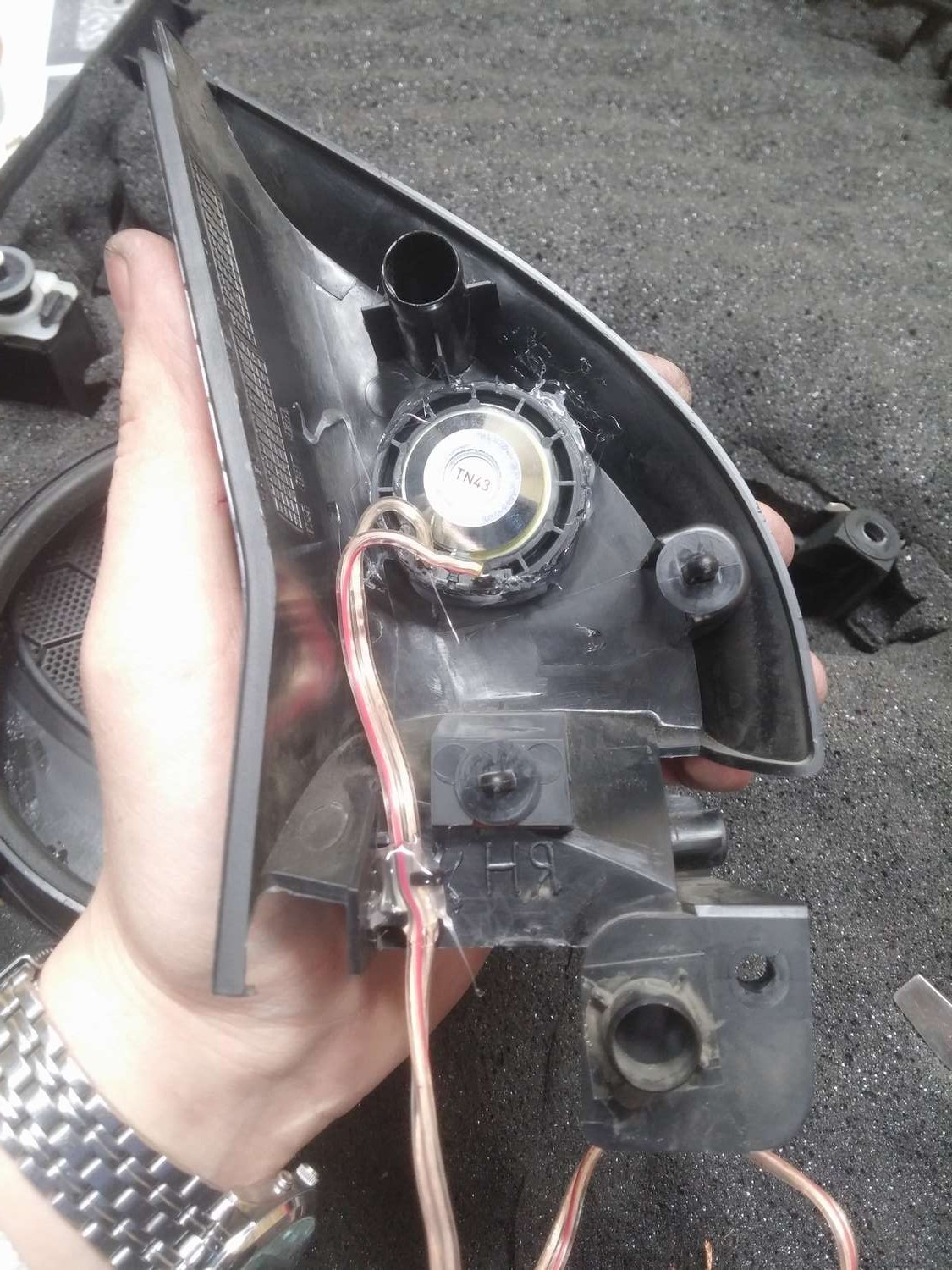

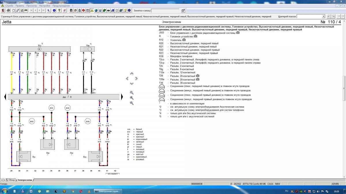

Когда шумил двери, посмотрел на качество изготовления штатных динамиков и понял, что со временем их надо бы поменять. Планирую пока подключаться без усилка к штатной проводке. Но вот есть вопрос: к мидбасу подходят 4 провода. Я так понимаю, 2 на сам мидбас, 2 - на твиттер. Как определить, куда какой провод приходит? И тогда получается, что от мидбаса до твиттера по внутренней части двери тянутся 2 провода? Когда всё было разобрано, как-то особо не обратил внимания на всю разводку проводов.

Спасибо за схемку!
То бишь, как я понял, к твиттеру идут провода из общего жгута, и этот провод тянется через гофру отдельно от проводов мида? Тогда почему к миду 4 провода приходят? Фотка не моя, но это тоже пятая джетта.
Изменено пользователем Ser_D_evil
А вот тут ХЗ, что там VAG с проводкой намудрил...

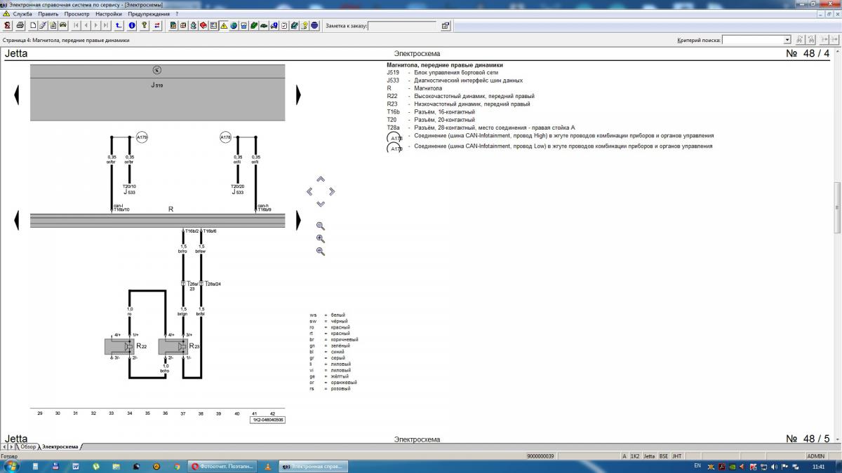

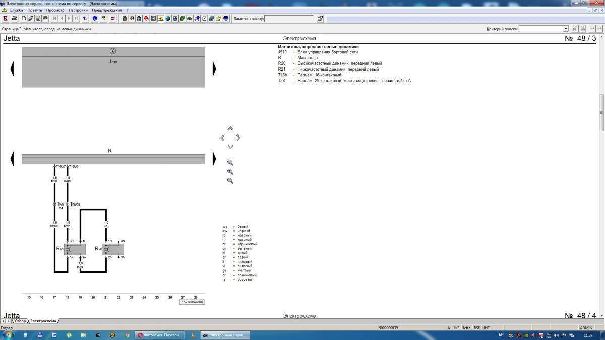

Вот схемы подключения 5-й джетты с RCD 300 и 8 динамиками (передние левые и правые)
Изменено пользователем IslandSky
Спасибо, как и предполагал!)

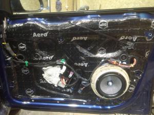

Таки решился сменить фронт на Focal Access 165 AS, почитав сообщения на форуме и вдохновившись. Подключался к голове на андроиде пока через штатную проводку. Учитывая, что плеер можно поставить любой (к примеру, у меня Poweramp), то настройки звука можно регулировать очень тонко и добиться весьма приемлемого качества звучания. В том же Poweramp 10-полосный эквалайзер и регулировки низов/верхов, причём значительных искажений АЧХ при накручивании, на слух, не происходит. Ну да ладно, теперь по теме.

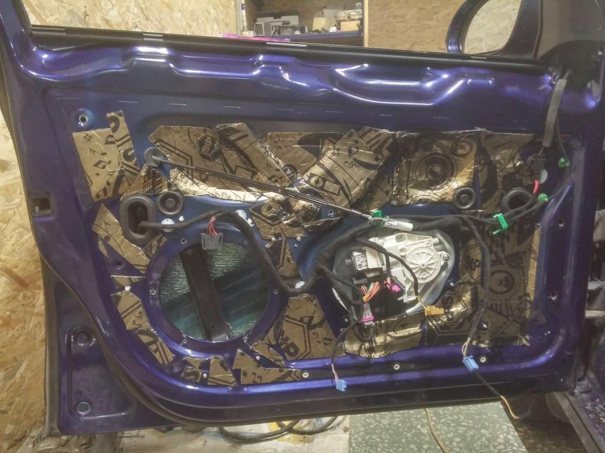

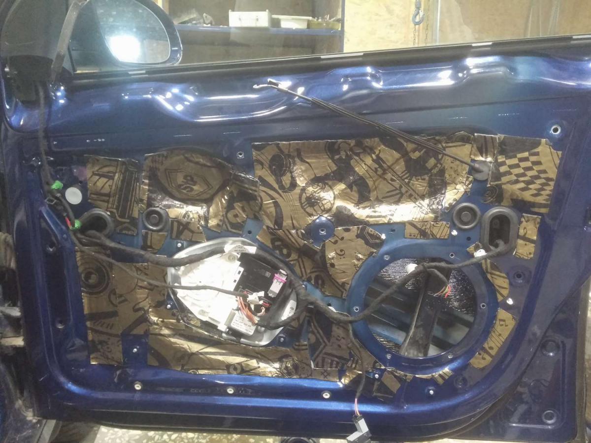

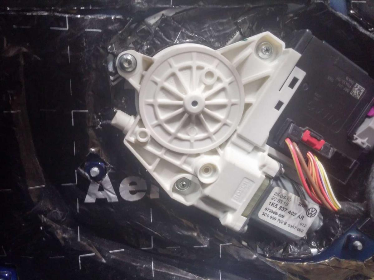

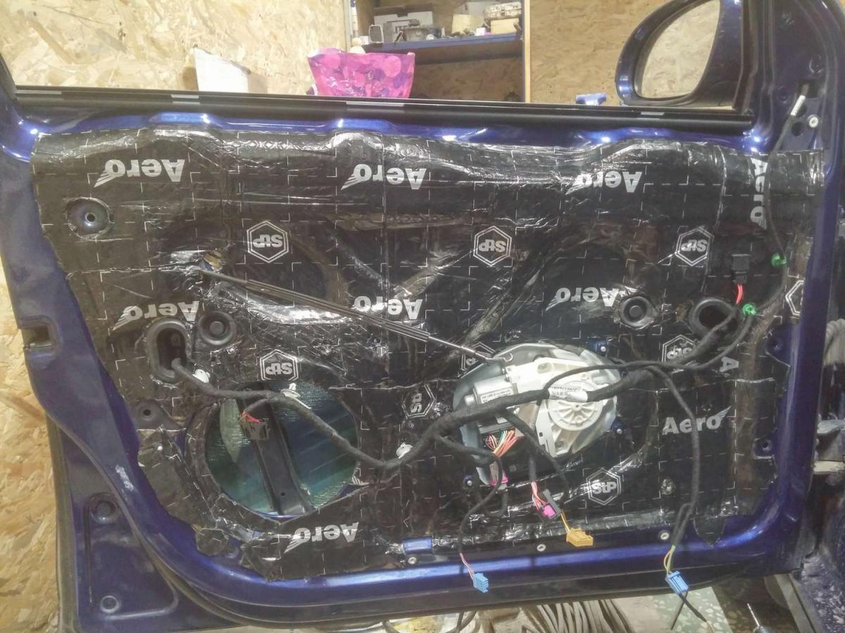

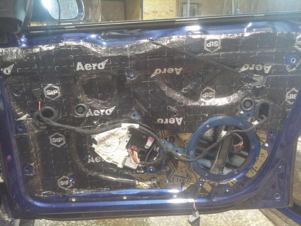

До этого двери филёнка дверей была практически на 100% оклеена stp gold и сверху акцент 10 мм. Металл под картой был кусками заклеен тем же голдом, вот так:
post-22046-0-68181900-1462696136_thumb.jpg post-22046-0-96425300-1462696140_thumb.jpg

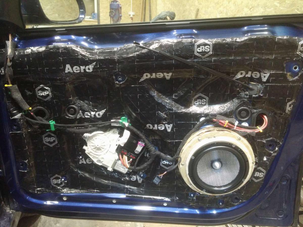

что, собственно, было совсем не комильфо. Поэтому если уж ставить хороший фронт, то было принято решение закатать это поверх сплошным слоем вибры. Чтобы лишний раз не нагружать петли, которые и так нагружены, закатал довольно легким и очень эффективным stp aero plus. Получилось так (передняя правая дверь не до конца закатана):

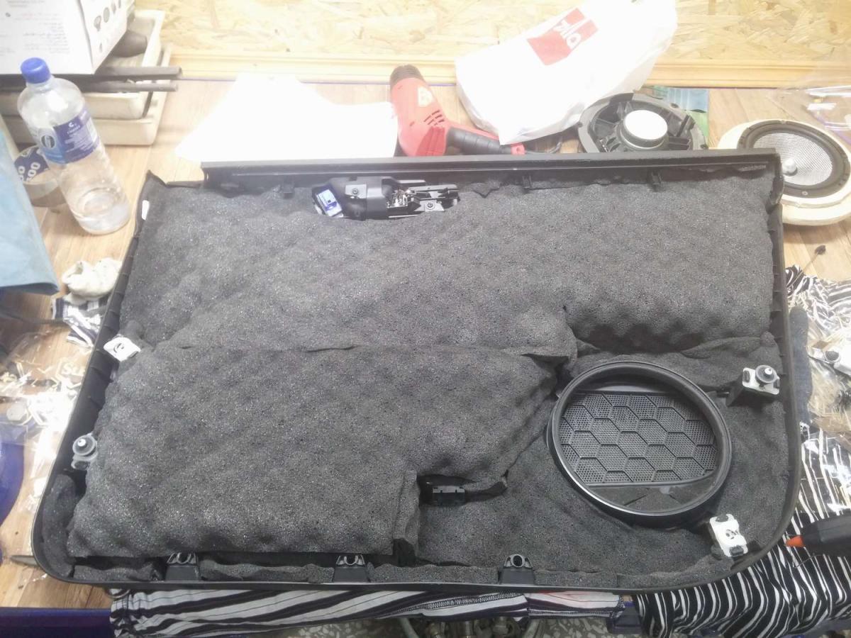

Так же до этого карты дверей были оклеены бипластом 5 мм, но также не по фен шую - кусочками. Поэтому прямо поверх него налепил бипласт премиум 15 мм (вибра тоже присутствует первым слоем, естественно):
То же самое проделал и с задними дверями. Все маленькие вырезки вибры для отверстий под клипсы ушли на оклейку тонкого  кронштейна крепления блока двери и стеклоподъёмника. Безотходное производство, так сказать :xixixi:
Забегая вперёд, хочу сказать, что шум от проезжающих машин от данных дополнительных операций существенно снизился, чего я совсем не ожидал! Равноценно тому, как я первый раз зашумил филенки дверей и металл под картой кусочками. Приятный бонус за старания)
Затем снимаем корпус твитера, выпаиваем его кронштейн из этого корпуса, а ставим новый. Хочется отметить, что размер нового твитера идеально подходит под посадочное место в корпусе. Он в него не просто проваливается, а садится с натягом, и чтоб его вытащить, необходимо приложить усилие. Но тем не менее, обязательно залил термоклеем:
Повеселила надпись "НЯ" внизу корпуса, будто на производстве ВАГ работает рускоязычный любитель аниме :-D

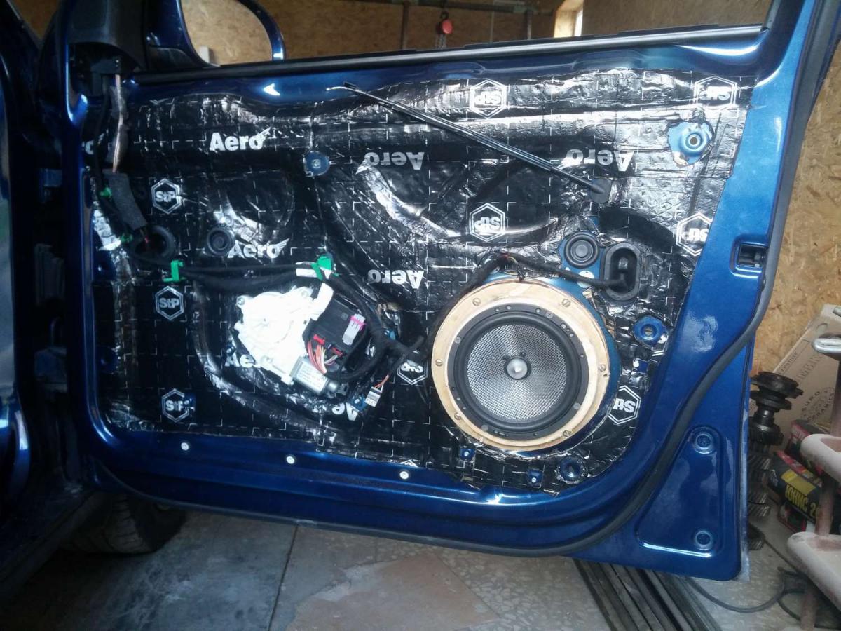

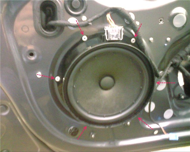

С изготовкой и центровкой подиумов пришлось повозиться. Необходимая высота подиума для попадания динамика в ограничительное звуковое кольцо в карте двери составило 51 мм. Недурно, подумал я и стал выпиливать 4 слоя из фанеры на один динамик. Каждый слой был склеен между собой резиновый клеем момент кристалл и весь пирог был стянут саморезами. Сторона подиума, прилегающая к двери, на всякий случай была промазана прозрачным герметиком.
Подиумы получились не идеально круглыми, но, честно говоря, уже так всё подзапарило, что забил на эту эстетику - один хрен под картами не видно будет.

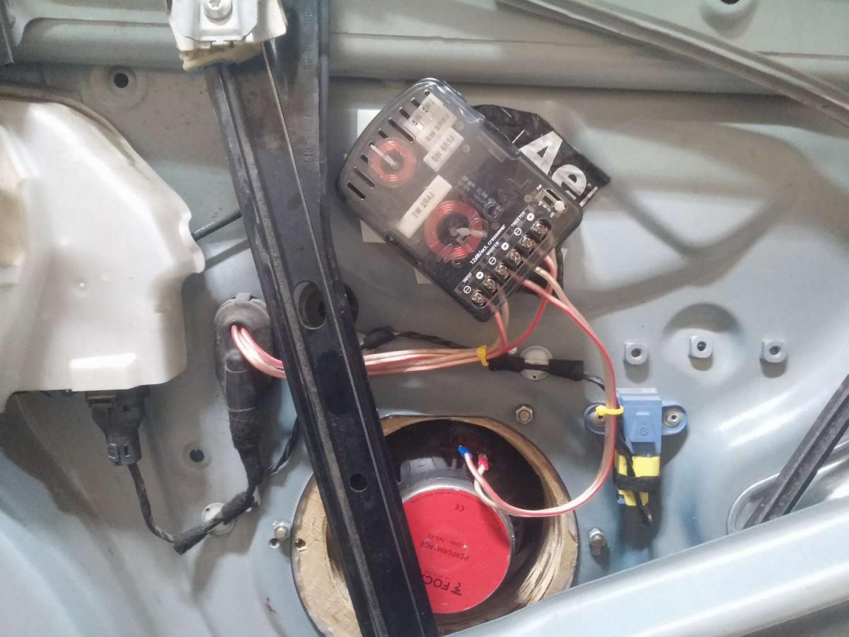

Кроссоверы разместили внутри двери, так как под картой место было разве что под подлокотником, что бредово, ибо пришлось бы скидывать провода с кросса при каждом снятии карты. Корпус посадил на двусторонний скотч и для пущей надёжности приклеил ещё и виброй. Плюс ко всему там верхняя точка двери и воды там совсем мало должно быть.
Последние штрихи - подключение к штатной проводке, стягивание проводов хомутами и их обесшумливание путём оборачивания в бипласт. Спасибо IslandSky за предоставленные схемы.
В итоге звук очень порадовал. Существенно сменилась сцена и объём звучания за счёт новых твитеров. Верха очень мягкие, ласкают слух. Частотный диапазон заметно сдвинулся в нижнюю область. Партии бас гитары стали отчётливо слышны на фоне композиции. Средние частоты стали более выразительны. Данный факт особо оценят любители рока на гитарах с дисторшном - звук на них стал очень злым) В общем, все элементы в песне стали раздельно слышимыми, а не слиты в кашу как на штатных динамиках. Правда, как уже писали многие, колонки требуют "прогрева". С самого начала они звучат не в полную силу.

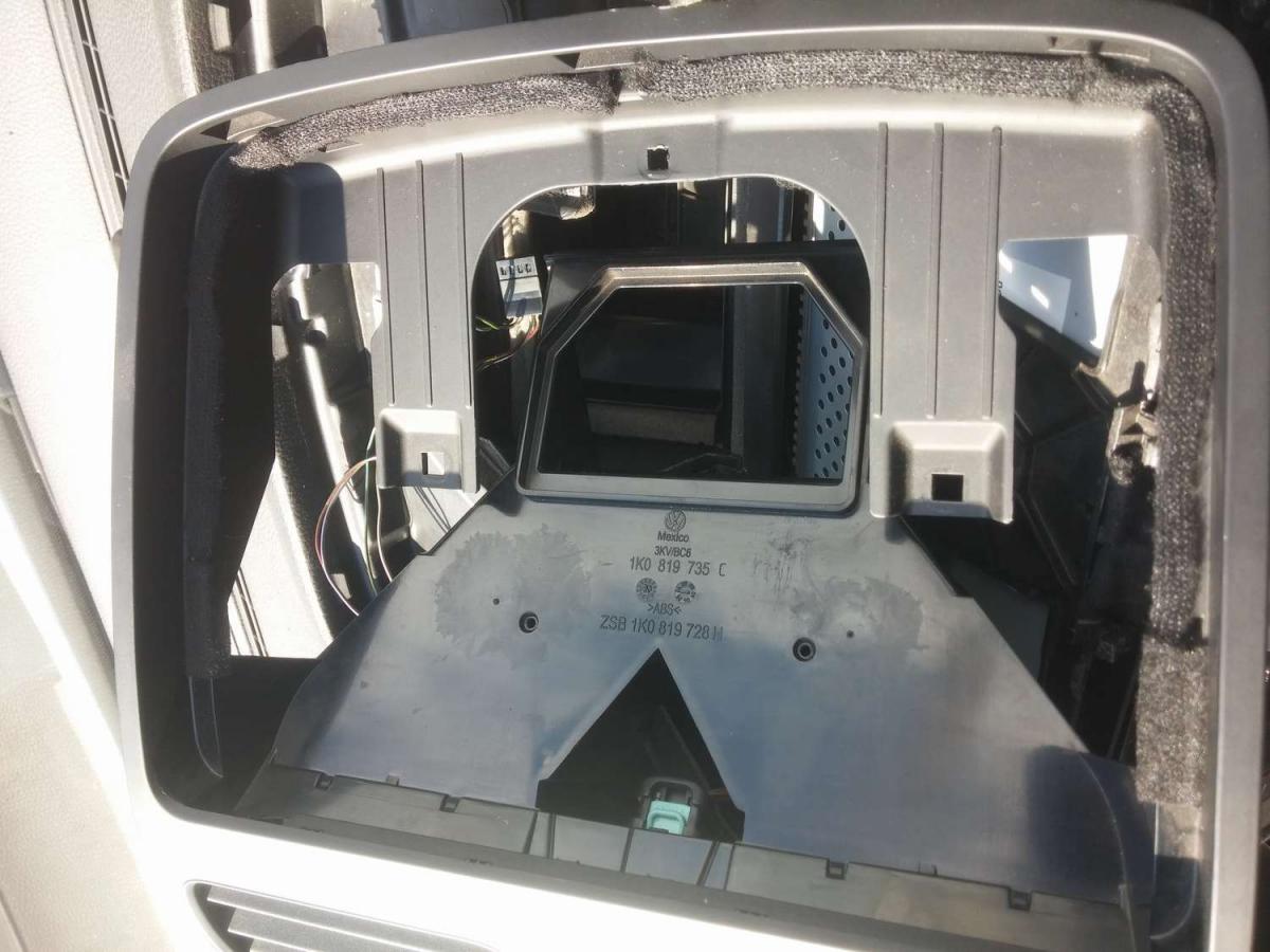

Также по пути была проклеена центральная консоль бипластом 5 мм и маделином, а то после сборок-разборок начала поскрипывать.

Отлично закатал! Все по уму для качественного(!) звука и более чем заметного улучшения шумоизоляции (у самого так же).Подиум тоже желательно покрыть полосками вибро,+напротив динамика (внутри) дополнительно квадрат/круг,чуть больше отверстия мидбаса.
