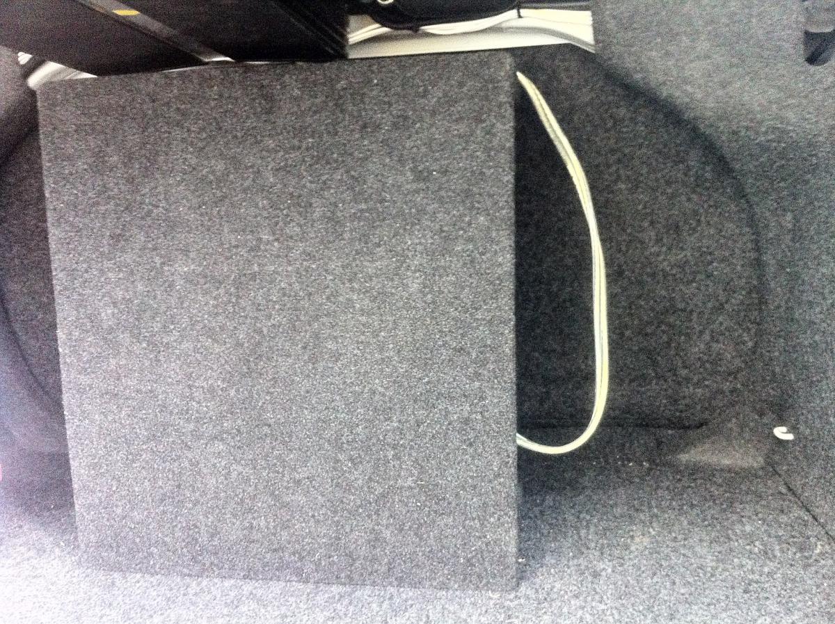

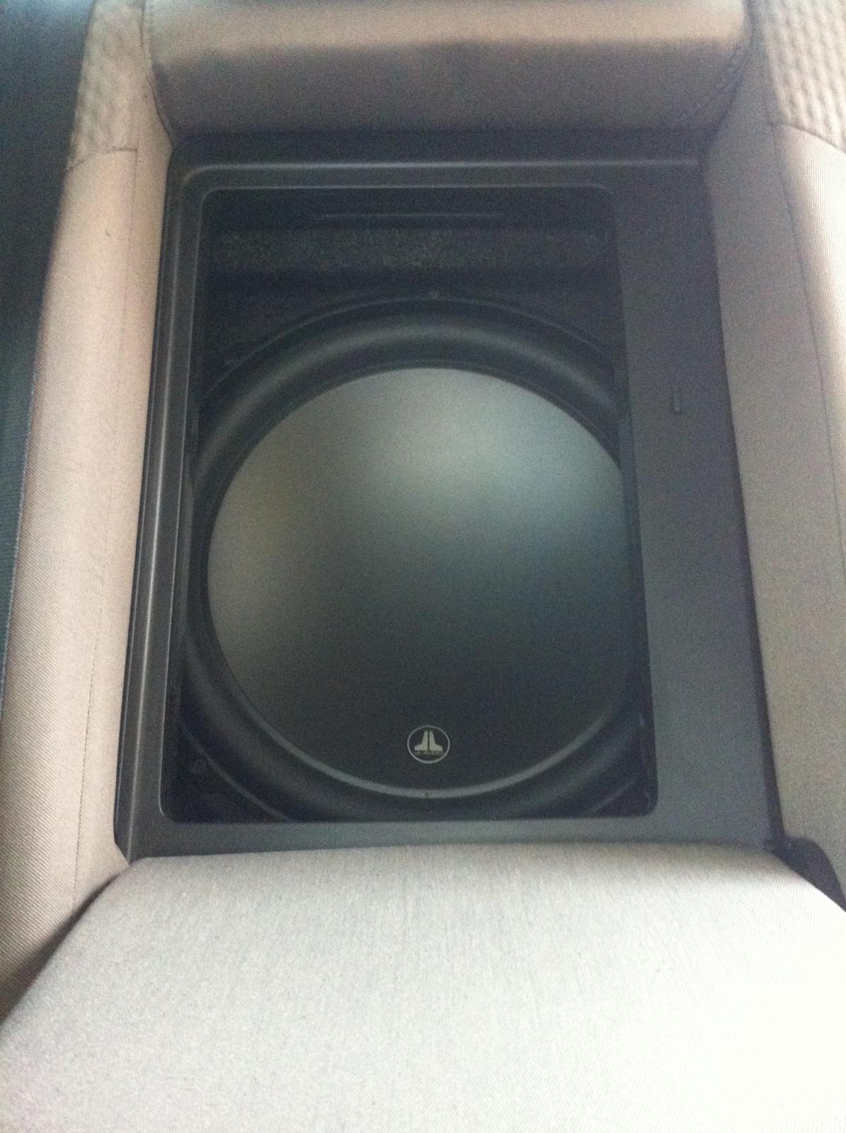

Купил таки саб, долго выбирал, уболтали на JL 12w3v3-4
осталось собрать ему ящик
Хорший саб, в зя на 31литр добротно играет

32 литра в ЗЯ, разминаю

Саб впритык стоит или расстояние какое то есть?
