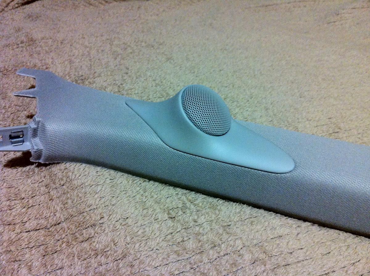

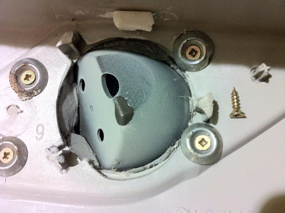

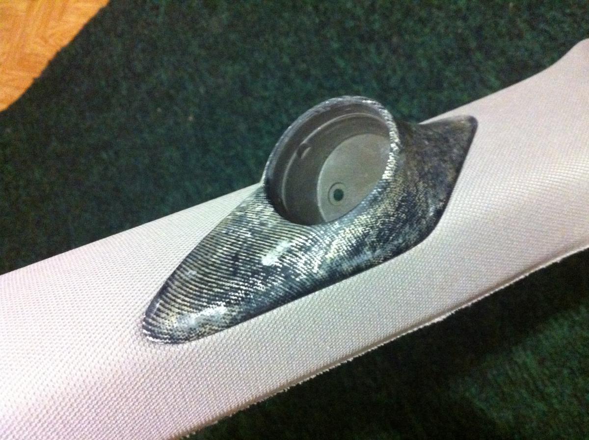

Наконец то досохла эпоксидка
Зашпаклевал, зашкурил, примерил
Теперь на покраску

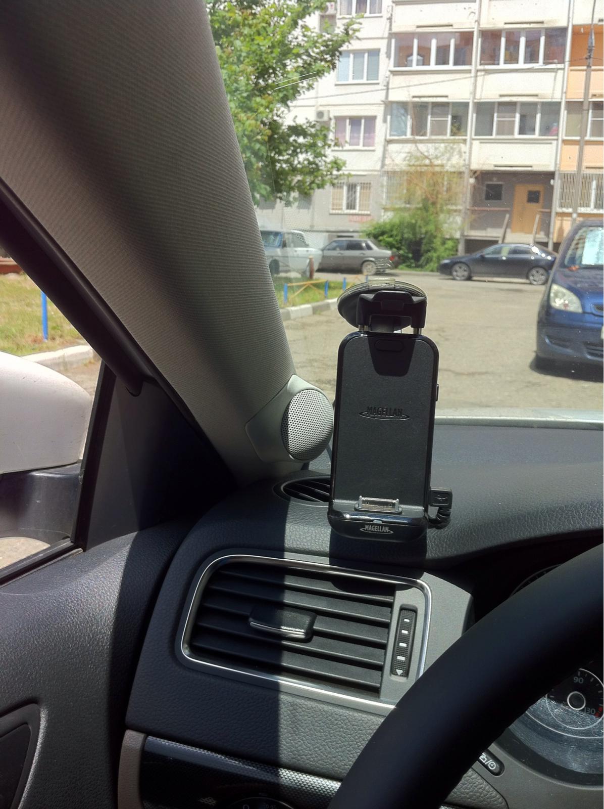

Замучился снимать накладки передних стоек, в чем секрет? И еще вопрос, сеточки высокочастотников как снимаются?
1. снимаешь боковую накладку парприза (полуовальная), дальше под стойкой длинная узкая накладка, снимаешь её, саму стойку сдергиваешь вбок, освобождаешь пистоны (или как эти железки называются) и потехоньку тянешь вверх
2. высверливаешь, они запаяны

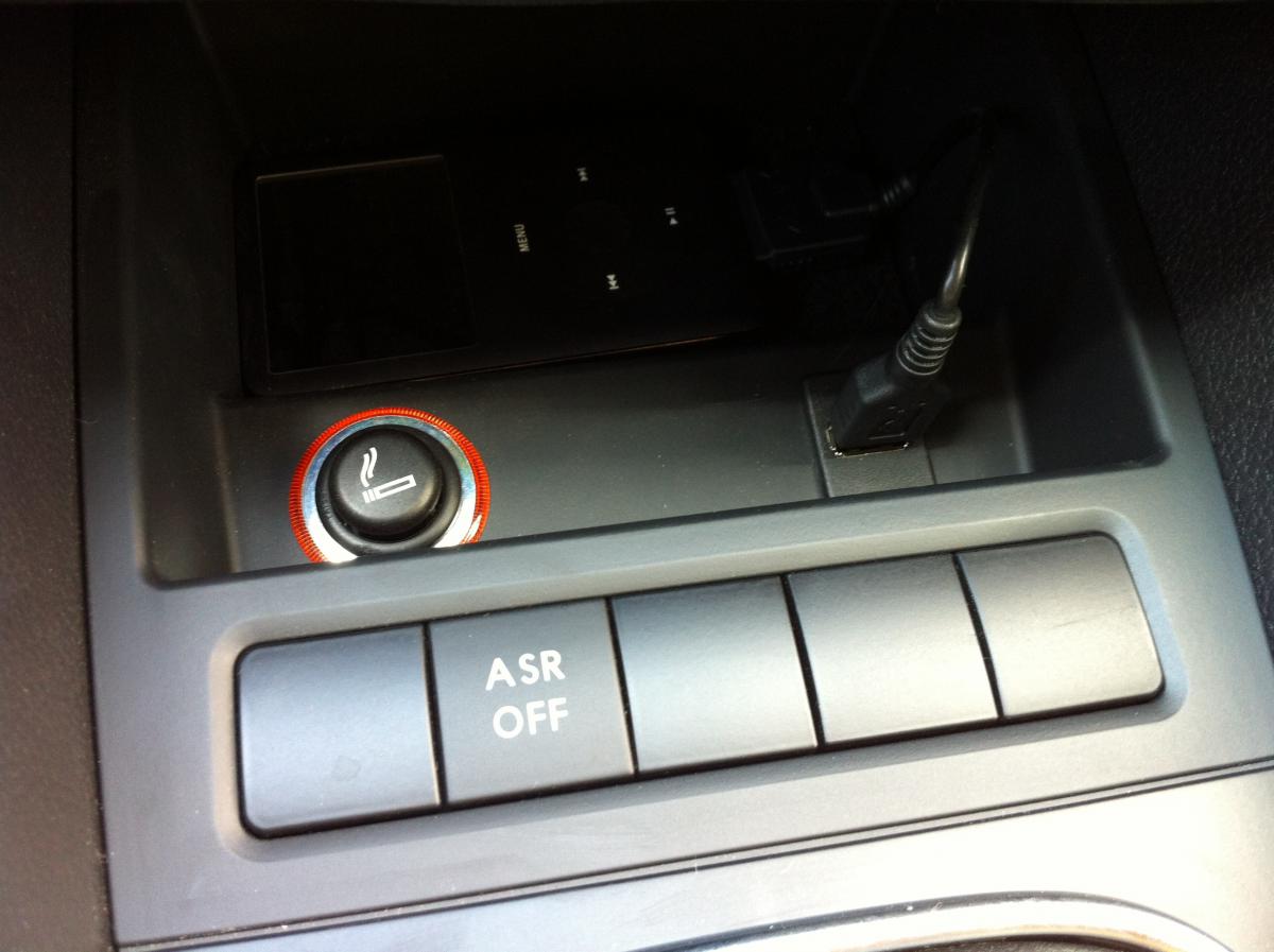

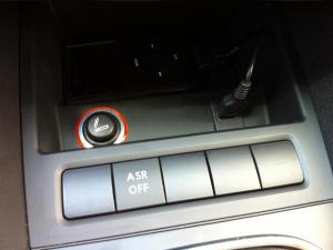

врезка юсб колхоз
есть более аккуратные решения http://www.ebay.com/itm/310589063525?ssPageName=STRK:MEWNX:IT&_trksid=p3984.m1497.l2649
на конце только исб припаять надо
врезка юсб колхоз
колхоз не колхоз, но метил я туда куда приткнул, где кнопки то же рассматривался вариант (правда про заводские кнопки usb не знал), но я отказался, т.к. увеличиваются шансы выломать ту же флешку вместе с гнездом
так думаю наглядней
вряд ли лучше наколхозишь тут:)) по мне очень удачное место
Изменено пользователем Boorman
так думаю наглядней
вряд ли лучше наколхозишь тут :)) по мне очень удачное место
Это штатное место для AUX входа, но и для USB, отлично подходит.

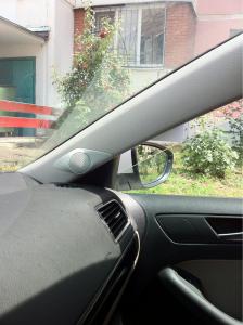

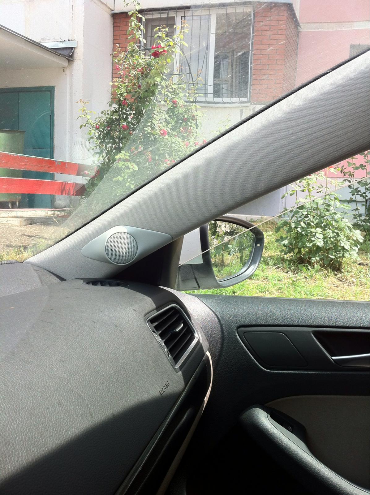

отчитываюсь, покрасил подиумы, закрепил на саморезы (4 шт) через шайбы, т.к. мелкие как в длину, так и в шляпке, можно и на клей конечно, но это уже проблематичней
в цвет попал удачно, практически идентичен с родным пластиком
краска в аэрозольном баллончике "автоэмаль алкидная "Автон" Белая ночь", т.к. она глянец, последний слой пылил + после просушки (лак акриловый, на мокрую может алкид поднять) прошелся матовым лаком, результат отличный, фактура пластика

поправочка, если кто соберется повторить подвиг с покраской, то эту эмаль не следует пылить, оттенок меняется в холодную сторону, лучше матовым лаком потом пройтись
придется перекрашивать, глаза мозолит теперь

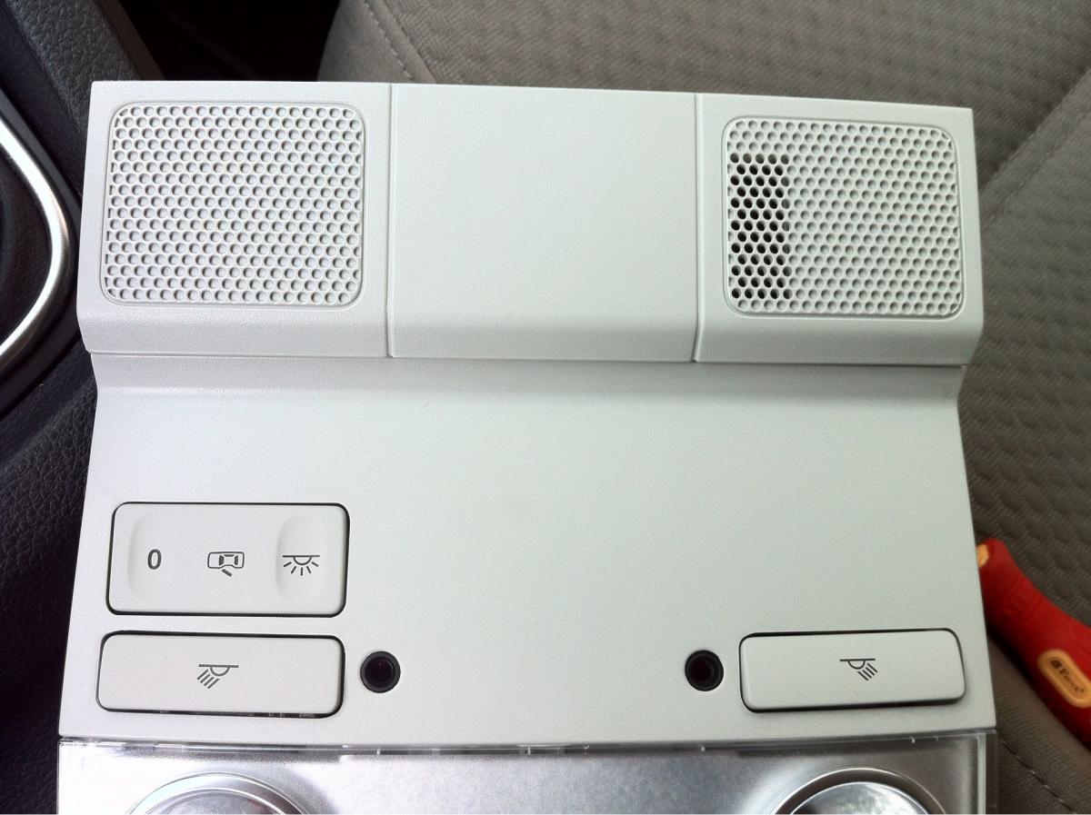

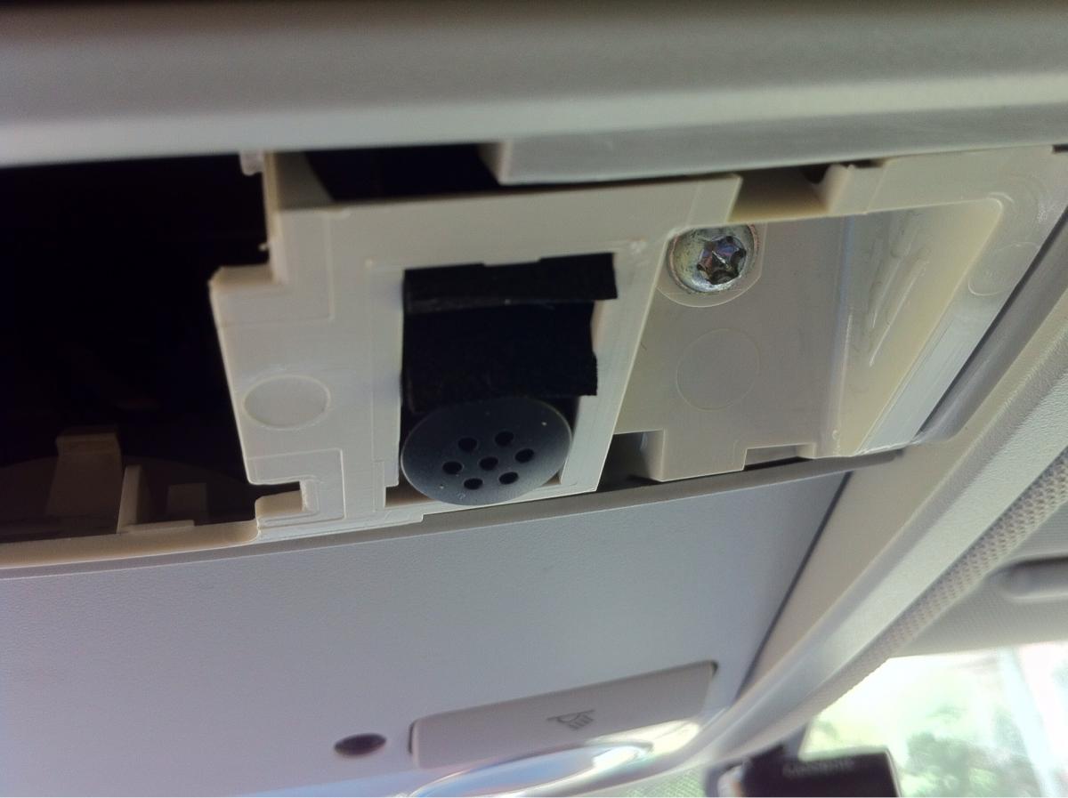

в общем домучал фронт

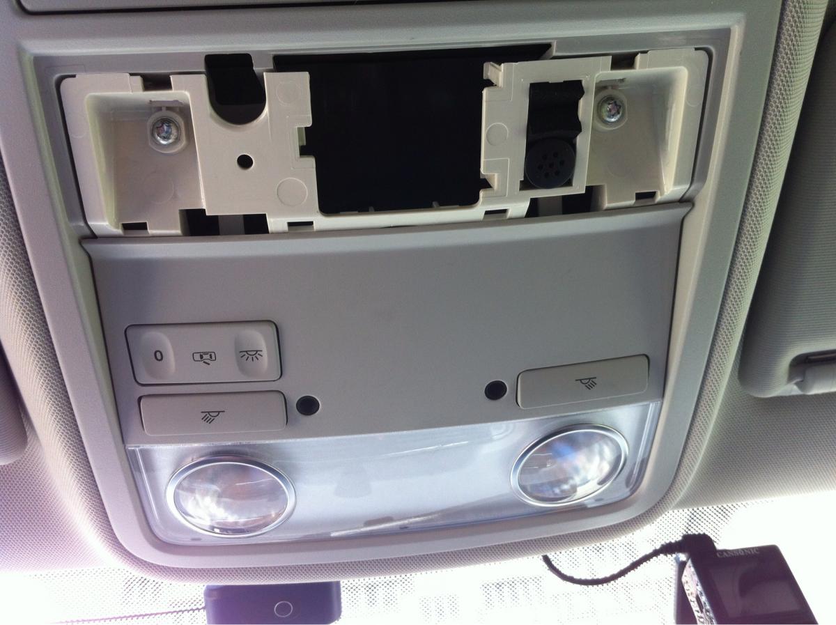

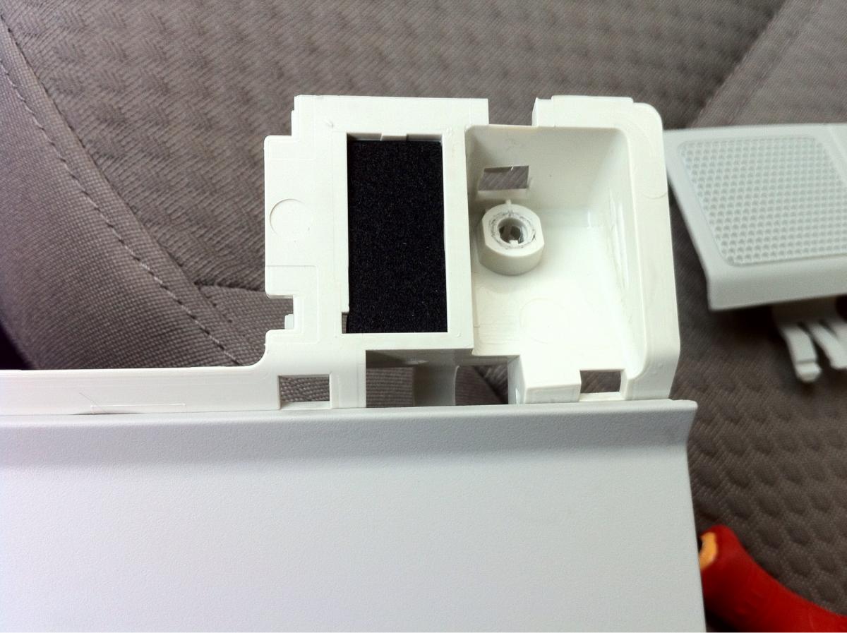

заодно нашёл наконец то место для микрофона, я так понял штатное место под громкую связь
