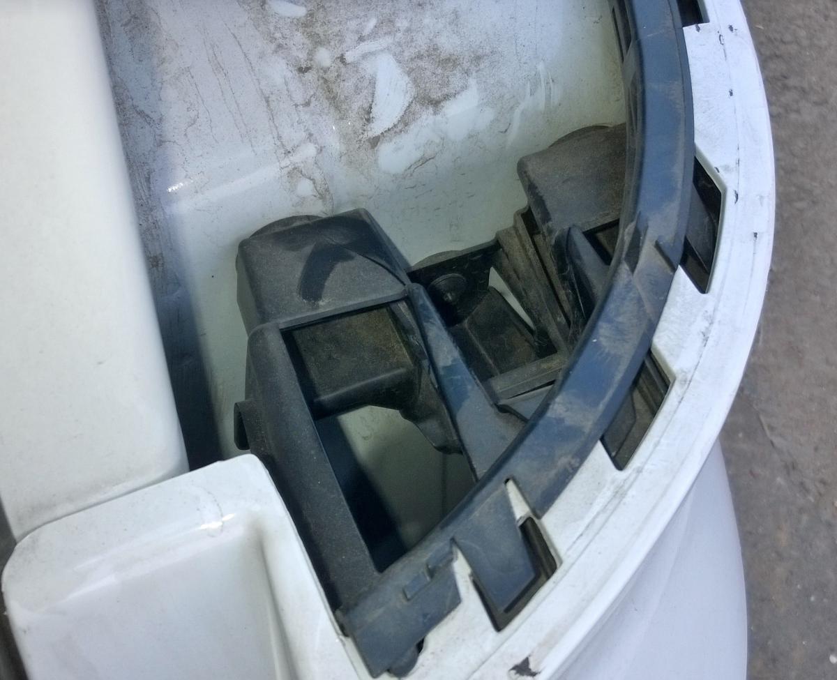

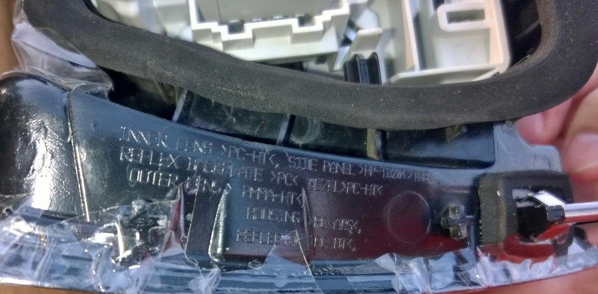

VOLKSMEN 365 Жалоба Опубликовано: 3 октября 2016 (изменено) Снимал фару с братом (с крыла как раз). Не увидел там каких-то регулировочных болтов. Она просто держится на 1 винте и плотно притягивается к корпусу через прорезиненный поролон, по совместительству, являющийся демпфером и гарантом зазора. Никакого силикона не наблюдал, только что на швах. такая же система Изменено 3 октября 2016 пользователем VOLKSMEN Поделиться сообщением Ссылка на сообщение Поделиться на других сайтах
