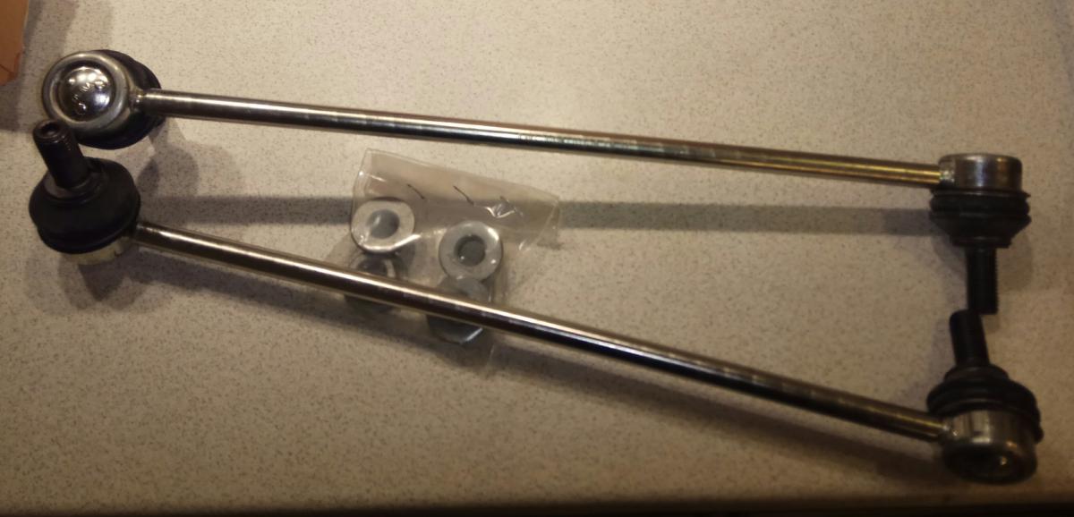

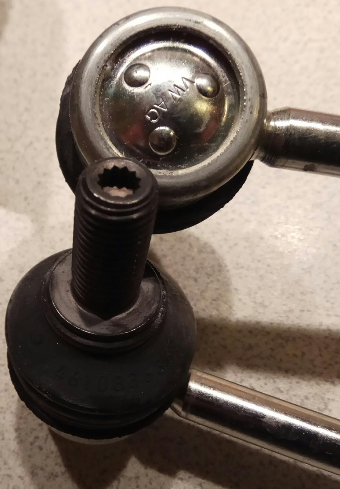

Снова застучала левая стойка стабилизатора поперечной устойчивости спустя всего 10000км с предыдущей замены ((( Стояла стойка TRW JTS483. После инспекции стойки оказалось что чуть съехал пыльник из под пружинного зажима, скорее всего это и стало причиной столь быстрого износа.
Был куплен -
1K0498315A VAG Ремкомплект стойки стабилизатора передней - 1750р
в комплекте пара стоек стабилизатора поперечной устойчивости, гайки в комплекте, стоит на порядок дешевле чем по отдельности.
Использовал из комплекта одну стойку, вторая будет про запас. Посмотрим сколько пройдет оригинал.

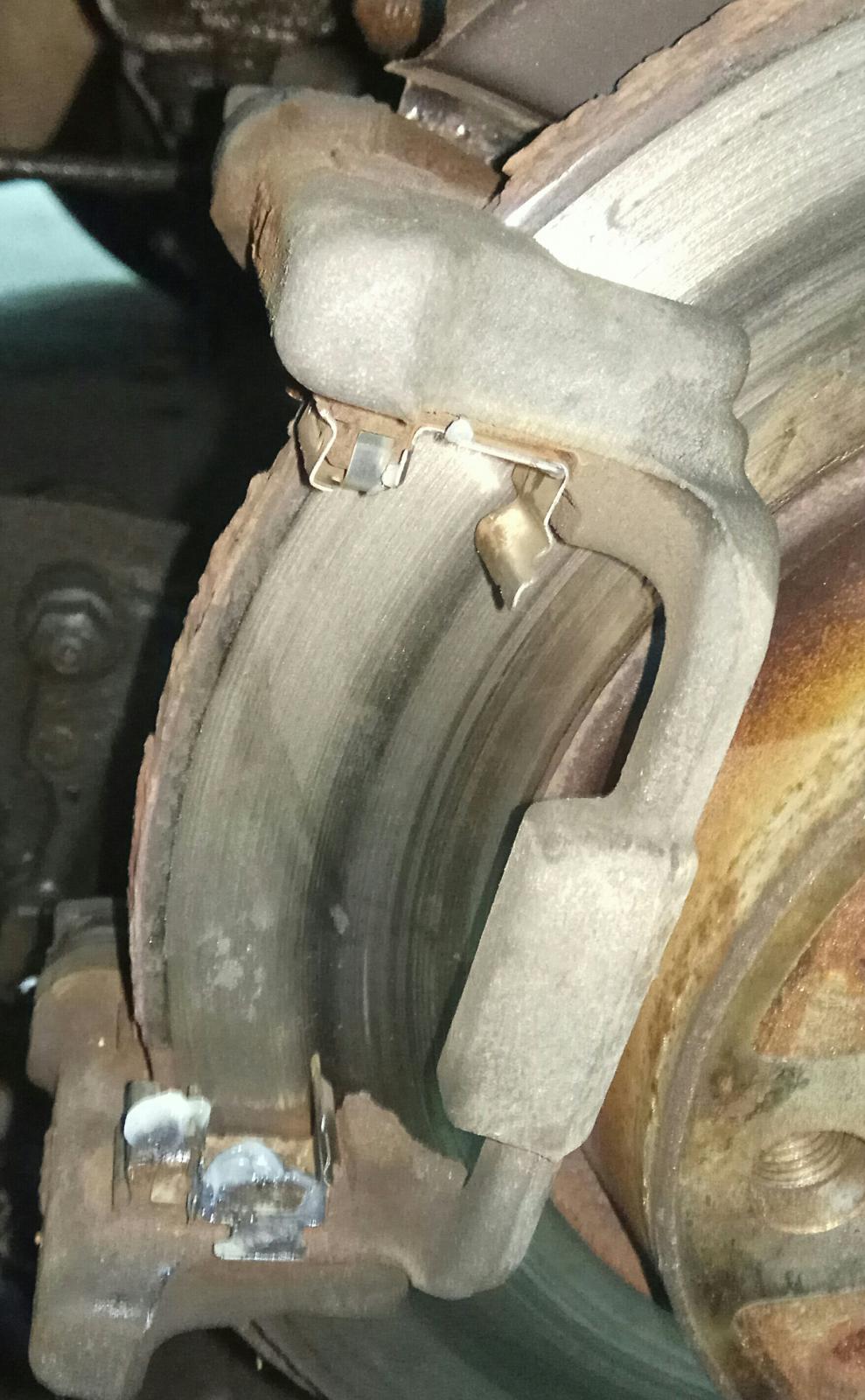

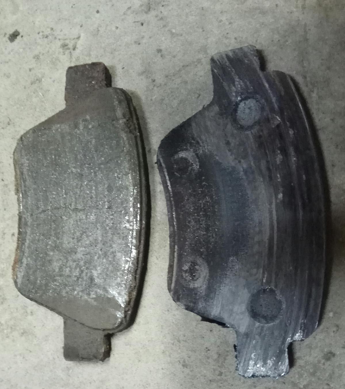

Также победил подклинивание ручника. Причиной оказался повышенный износ задних тормозных колодок, который я к своему стыду упустил. Поршень суппорта черезмерно выходил из цилиндра, поэтому его подклинивало. Одна из колодок стёрлась до металла, о чем я узнал по металлическому скрежету.
Тормозной диск чуть повредило т.к. пришлось поездить так ещё пару дней, без машины как без рук (( Фото плохо передает состояние, но на ощупь еле ощутимо, знакомый сервисмен сказал что ещё походит.

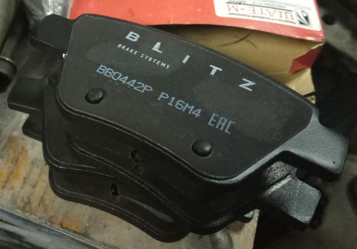

Состояние самого суппорта оказалось отличное, под пыльником совсем чистая смазка, а поршень как зеркало. На снятом суппорте был проверен шток ручника - все работает отлично, поэтому купленный ремкомплект BOSCH 1987470040 не пригодился. Колодки поставил фирмы BLITZ, особо не выбирал т.к. брал из того что было в наличии, производство вроде как Германия, артикул BB0442P - 1300руб. Перед установкой суппорта на место, направляющие пальцы были смазанны специальной высокотемпературной смазкой.
Тормозуха была куплена впрок.
После замены колодок ручной тормоз заработал как положено, машина тормозит как новая, никаких посторонних шумов и биения замечено не было.
